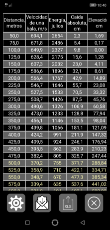

Hola, ¿alguno podría decirme qué significa que en la tabla de distancias a partir de cierta distancia los números sean amarillos?
He probado a cambiar la munición (diferentes velocidades y cb) y los números amarillos cambian de posición, pero no veo ninguna relación con la velocidad, energía, distancia...

MiguelZ escribió:Hola, ¿alguno podría decirme qué significa que en la tabla de distancias a partir de cierta distancia los números sean amarillos?
Igual puede ser que se pone subsonica , cuando es en pies suele ser a 1800 f/s y se entiende que ya no tiene suficiente energía a esa distancia para abatir a un animal.
Re: Calculadora balística Precisición
jon_kayak escribió:Igual puede ser que se pone subsonica , cuando es en pies suele ser a 1800 f/s y se entiende que ya no tiene suficiente energía a esa distancia para abatir a un animal.
Podría ser, he probado otras balas con CB distintos y parece que los números se vuelven amarillos cuando la velocidad baja de mas o menos 370m/s, independientemente de la energía que lleve, no lo había visto bien.

MiguelZ escribió:jon_kayak escribió:Igual puede ser que se pone subsonica , cuando es en pies suele ser a 1800 f/s y se entiende que ya no tiene suficiente energía a esa distancia para abatir a un animal.
Es que se supone que cuando la bala alcanza velocidades subsonicas ya no es adecuada para la caza porque no deja seco al animal.
Aunque , en Francia por ejemplo , se caza con bala subsonica y silenciador… no se.
Edito: es porque las puntas necesita mínimo esos 550m/s para comportarse de manera adecuada.
Y en esas balas para tiro su sónico se tira plomo y no FMJ
