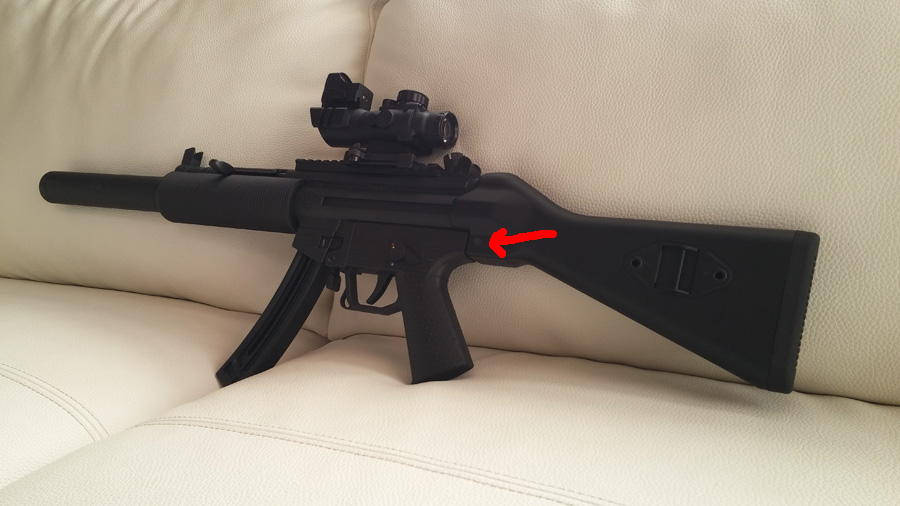

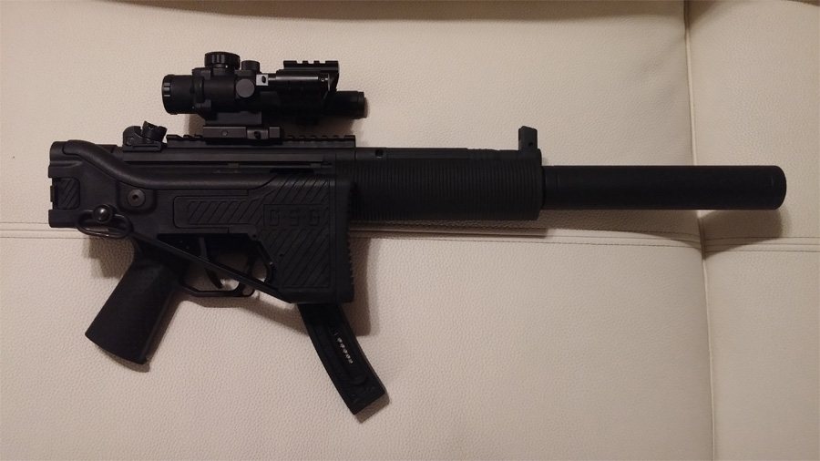

Hace un tiempo atrás publiqué aquí, pidiendo ayuda de como sacar el perno que sujeta la culata de la GSG 522 SD. De esta forma poder abrirla y limpiarla a fondo. Muchos intentaron ayudar pero nada resultó.
El asunto es que con el armero descubrimos que cuando el arma llego a mi país, los responsables de autorizar la venta de esta, soldaron de alguna forma el perno a la culata y al soporte, para evitar modificaciones. (evitare decir malas palabras).
El asunto es que NO puedo limpiarla en profundidad ya que para abrirla requiere se retire la culata!!! :x

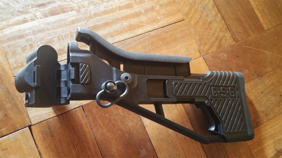

Para colmo mande a buscar a EEUU una culata que según yo esta genial! que además paso por la aduana de milagro y ahora no la puedo usar. :(
ALGUIEN TIENE UNA IDEA DE COMO PODRÍA RETIRAR O ROMPER EL PERNO DE LA CULATA? SIN DAÑAR EL SOPORTE? Algún liquido que funda el tornillo? Si lo fuerzo y rompo el soporte que es una especie de polímero (no estoy seguro) se puede soldar? No me importa dañar la culata, pero el soporte me imagino que complica todo.
Alguna idea creativa? adjunto fotos de mi arma y la nueva culata.
Mil graciassssss

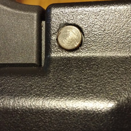

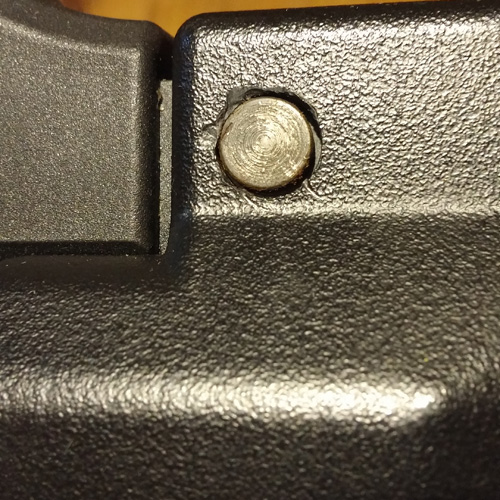

Soldadura dijo el armero, a mi me parece como si le hubieran pegado con algo extremadamente fuerte pero no se que. Pero me imagino el armero sabe más que yo.
Acá van dos fotografías por ambos lados.
Gracias!!!

Soldadura en frío con algún epóxico podría ser.
Hay talleres que tienen inductores de calor, pero no sé si se adaptarían a esa superficie tan pequeña.En casos extremos hay que horadar el pasador y eliminarlo desde el centro hacia los extremos.

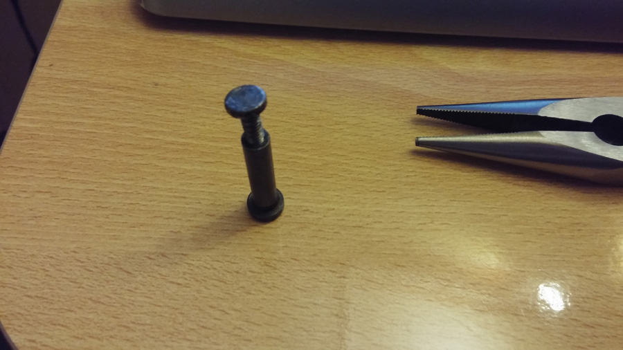

Si no estuvieran pegados, como en este caso... por cual de los dos lados debería ser golpeado el perno para ser liberado?
De las fotos de los pernos... la de arriba o la de abajo?

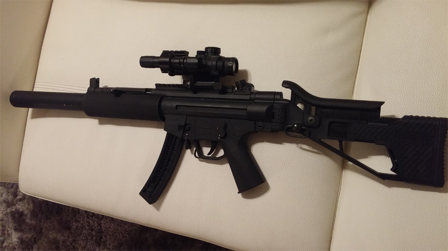

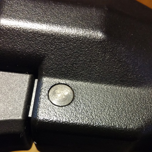

Problema solucionado después de semanas!!!
NO CONFÍEN EN SUS ARMEROS! quizás por quedar como expertos inventan cualquier tontera.
Tomé el arma y le hice mil pruebas al bendito pernooooo! NO ERA UN PERNO, era un tornillo muy extraño con una tuerca aún más.
No era a presión, no estaba pegado... NO ESTABA SOLDADO!
Gracias a todos! Así quedo con la nueva culata!

Parrish112 escribió:Nos explicas como has hecho para sacar ese tornillo tan raro???
Tengo un buen cuchillo. Lo coloque encima de este extraño tornillo, en el borde... Luego le di un golpecito con el martillo para que se incrustada un poco. Ahí trate de buscar un juego para a algún lado y subitamente cedio y lo saque como un simple tornillo. Luego en el espacio que quedo meti un destornillador muy delgado para hacer un poco de presión y liberar esta especie de tuerca que salio hacia el otro lado. El soporte del arma quedo intacto. El orificio en la culata a retirar quedo un poco feo pero fue tanto buscar solución, si hubiera sabido antes no la hubiera dañado.
Feliz como perdiz.
