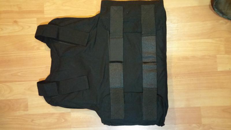

Hoy me llego un chaleco antibalas que compre en aliexpress. En mi pais no se puede comprar este tipo de productos asi que hice la jugada y llego al cabo de 2 semanas desde Taiwán.
Lo lleve a la armeria y mi amigo me dice que es una basura de producto pero me quede con la duda porque el no conocia el material fibra de aramida.

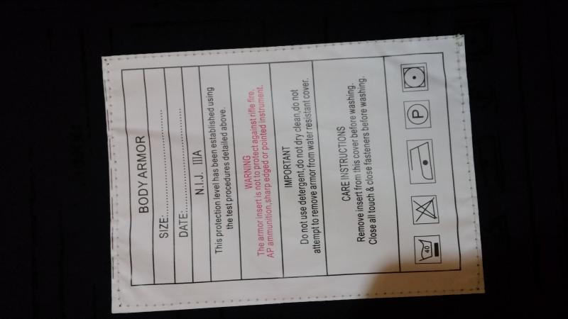

Investigue y no es la mejor pero si es QUE ES aramida por el precio que pague estaria bien. Deberia ser segun la etiqueta IIIA.
Aqui fotos para que me digan si es o no es....¡
Por favor ayuda.

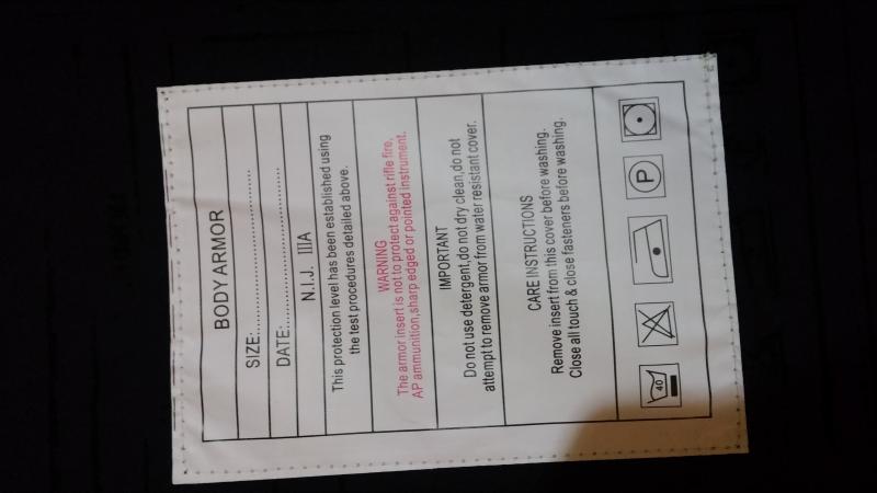

Otra foto

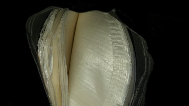

Encontre una foto igual¡!¡!
No era lo ofrecido pero patece que es algo bueno igual.
Es un escudo de spectra. Aqui encontre una foto igual.
https://www.texasarmoring.com/espanol/ma ... dados.html
Tome un par hilos de la fibra y trate de cortarla con tijera y cuchillo y me costo muchoooo casi no pude. Es buena señal verdad.
Y aca la foto de spectra se parece a la fe mi chaleco antibalas...
Comentarios ?

La foto de las fibras es de tu chaleco? Si es así y has rajado.el paquete balístico ya para lo único que te sirve ese paquete es para meterle unos balazos. Comentamos los resultados de la prueba a ver que tal.

Tener una etiqueta que ponga 3A no significa nada. El certificado debe poner el laboratorio homologado en el que se hicieron las pruebas y demás.

El chaleco venia levemente abierto... La tela tenia una esquina mal pegada (no es cocido) por lo cual se podia ver el interior. Le meti el dedo y se abrio unos 10 centímetros :shock: en el chaleco que se ve abierto arriba en el post original efectivamente es mi chaleco. Al abrir la tela negra que recubre se aprecia que las capas de spectra no vienen pegadas de ninguna forma entre ellas. Tampoco nada que las mantenga presionadas y unidas.
De acuerdo a lo que indicas tengo la sensación que me enviaron un chaleco con los materiales correctos pero armado de una manera muy artesanal.

Yo lo único que te puedo decir es que la plancha balística que esta compuesta por varios tejidos, la que se ve en la foto que ud. aporta, deberían ir termosellados para que no les afecte la humedad ya que pierden sus propiedades. No se si venia abierto o lo ha abierto pero es un error. Lo mejor de los chalecos es adquirirlo a alguna empresa reputada ya que suelen tener seguros y garantías.

Joder que chapuzas. El paquete balístico tiene que venir sellado al vació en una funda estanca de plástico, con etiquetas del nivel de protección homologado. Las láminas del material balístico no están pegadas entre sí, son como un taco de folios.
Durante la fabricación de un chaleco se van colocando láminas de tejido antibalas, entre las que se intercalan láminas de material anti trauma, luego se prensan y se empaquetan en una funda de plástico al vacío y estanca por termosellado.
Es muy importante que el paquete balístico esté sellado, porque los materiales antibalas son sensibles a la humedad y al agua. Si se mojan las láminas, quedan inservibles. O si penetra aire entre las diferentes capas, y va creando espacios entre ellas.
Un chaleco puede recibir múltiples impactos de proyectiles, no hay un porcentaje de efectividad medible que disminuya con cada uno de ellos. Hay áreas críticas como los bordes del chaleco, o justo el punto de impacto de un primer proyectil, puesto que las fibras se habrán roto, aunque el resto de láminas muy probablemente atraparía también el segundo aunque la bala fuese justo al mismo sitio que la anterior (cosa que sería rarísimo que pasara).
El chaleco ese, si está abierto, no sirve.

Esas laminas de aramida deberian estar unidas en un solo bloque mediante una prensa caliente.
