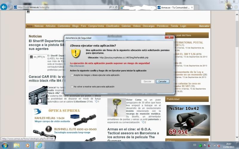

BRUNOCOM escribió:Esto es lo que aparece ahora
Ese aviso es del Java pidiendo permiso para ejecutar un archivo JNLP sin firmar.
La URL del archivo que quiere ejecutar es:
Código: Seleccionar todo
http://joxutuq.myphotos.cc:1487/img/NoParallells.jnlp
Pero el site ese no está operativo. De hecho, el dominio myphotos.cc ya no existe.
Así, si tu ordenador quiere ejecutar ese archivo quiere decir que lo tienes ya en tu ordenador; en los archivos temporales ( la cache del navegador )
Otra cosa es saber dónde lo has pillado. En el foro de armas.es?
Lo veo difícil. Me he estado mirando el código fuente de todo lo que he estado navegando en el foro, y no aparece nada que indique que el código fuente del foro esté infectado.
Si hubiera algo, a todos los que tengan el Java instalado les debería aparecer la misma alerta. Y no es así
Con respecto a los errores de acceso al foro del tipo ERR_CONNECTION_RESET... no creo que esté relacionado con un virus. Tiene más pinta de un problema de eficiencia/rendimento del sistema que soporta el foro.

BRUNOCOM escribió:A mi me pasa lo mismo , el antivirus lo detecta , tiene algo que ver con el java
Igual que a mi. Me pasó ayer o anteayer.
Qué tamaño tiene la base de datos del foro? No sería la primera vez que sucede que se deba compactar y reindexar
hola buenas noches
ami me sale lo mismo y siempre al pinchar armas.es en otros foros y paginas no me sale de echo nada mas me da problemas para ver o ejecutar cualquier cosa en este foro y subforos
saludos julian
