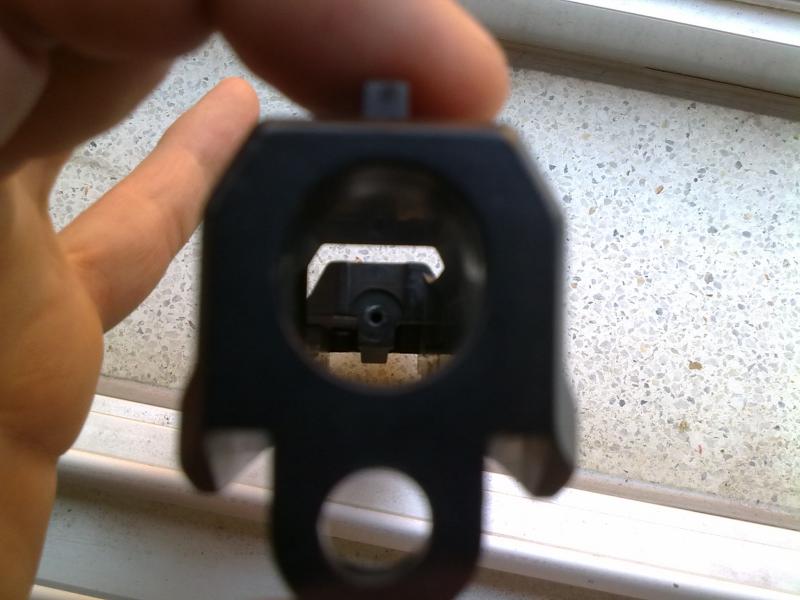

Pon una foto de la parte trasera de la aguja, es decir, reten la corredera con la palanca de retenida, valga la rebuznancia, y esa parte trasera le haces una foto, creo que te puedo ayudar, en otros modelos o marcas, aparece rodeando el culo de la aguja una especie de arandela color cobre con unas muescas laterales, esto es para meter un destornillador de pala y desenroscar dicha arandela, en caso de ser asi, puedes fabricarte una aguja con un clavo y una piedra electrica de esmeril, no es dificil, solo es paciencia. O intentar comprar una aguja que se parezca, ya sea de fuego real o detonadora, pero yo esto lo veo mas complicado. :birra^:

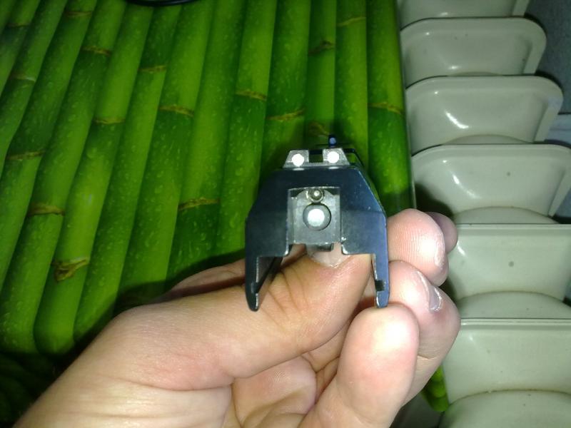

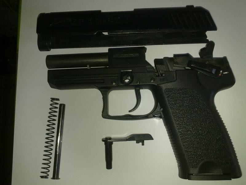

Gracias por responder, en efecto la aguja percutora no sale cuando pegas un tiro... y bueno ahí os dejo las fotos que se me pidieron y algunas generales para que disfruteis :D

Desmonta la aguja percutora, no es dificil, mira a ver si está rota y limpia bien el alojamiento para evitar que se atasque, si eres de Madrid te puedo echar un cable

Si me pudieras decir como te lo agradeceria, en esta pistola es complicado, todo va "pegado" por asi decirlo
