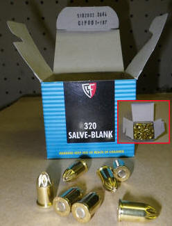

He visto éste video en Youtube.
Los dos primeros cartuchos són el 6mm Flobert-Platz y el 22 de fogueo.
Los últimos imagino que el largo és el 8mm para pistola y el de cierre estrella és el 9mm para revólver.
......¿ Y el del medio ? Parece un 8mm para revólver :shock:

Hola gaviota.
La municiòn que no te cuadra es del .32 corto,es de fogueo pero no para detonadoras,sino para revolveres del .32 de fuego real.

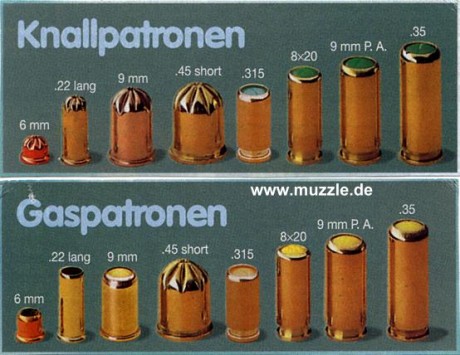

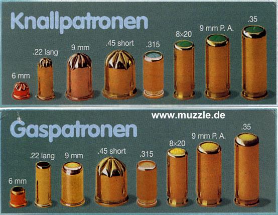

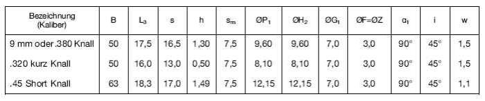

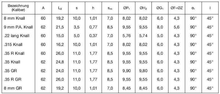

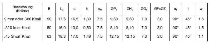

Te paso una foto de los calibres de fogueo para detonadoras que existen y unas tablas para que veas las medidas de todos y del .32 tambien.

¿ Y por qué en España, de los ocho tipos de munición "Knallpatronen" de la foto que adjuntas, sólo se vende la mitad ?
Entiendo que no quieran vender munición "Gaspatronen" pero de la otra no entiendo que unos calibres si y otros no.

Mensajepor mmmmm » 05 Feb 2012 23:27
gaviota escribió:¿ Y por qué en España, de los ocho tipos de munición "Knallpatronen" de la foto que adjuntas, sólo se vende la mitad ?
Pues no se venden porque ya no se fabrican armas para esos calibres,de hecho en España salvo un revolver M.E y otro MAUSER del .45 que se vendieron de 1993 al 96,no se han llegado a vender armas del .22,.315,.35....entonces...para que van a vender la municiòn?.
Solo se venden en Alemania,que sì hay muchas armas de esos calibres.
