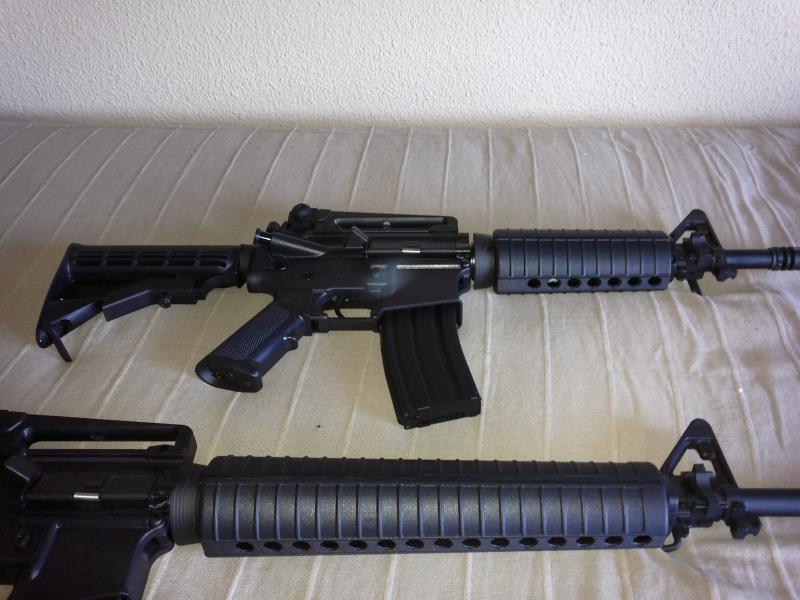

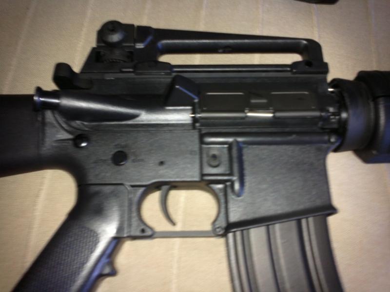

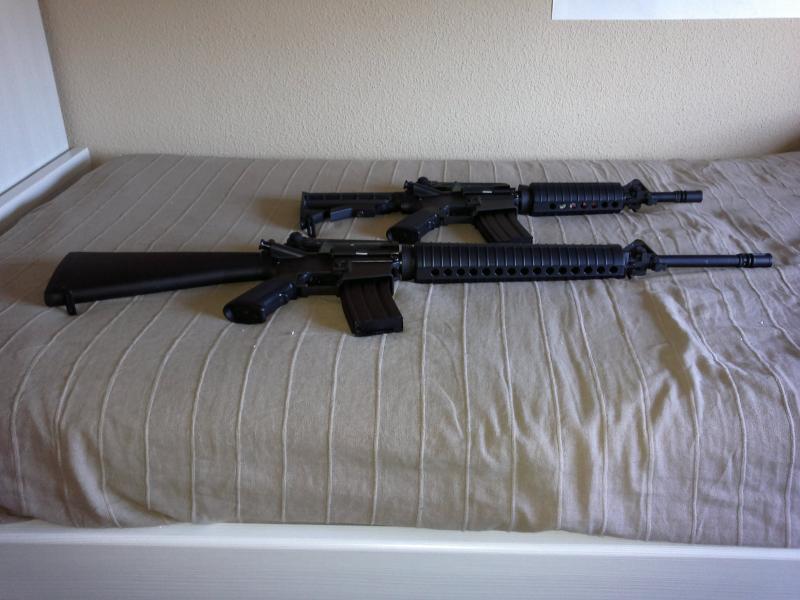

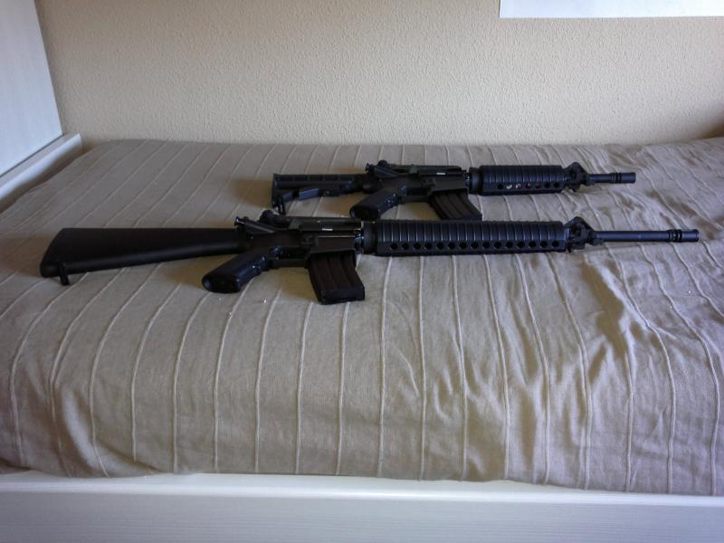

hola,ya la tengo y pesa un huevo y medio ahora a esperar la bateria,pero me costo de 145 a 72(mi hermano se a pillao la m4 y yo la m16
