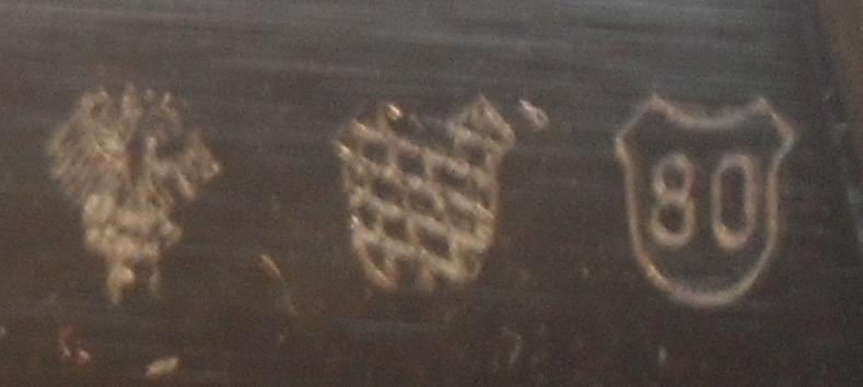

Solicito vuestra ayuda, ya que un familiar me ha regalado un arma detonadora ERMA WERKE EGP 75 S de 8mm, comprada en 1982 en Alemania , y estoy intentando encontrar información sobre ella, pero lo que encuentro está en alemán e inglés y desgraciadamente no controlo ninguno de los dos.
Es una preciosidad de arma y me gustaría conocerla a fondo...me tienen intrigados unos punzones que tiene en la corredera, he descifrado uno que es el escudo de Munich, pero hay otro que es un escudo con un 80 en su interior que no sé que es. El PTB 69/4 lo he descifrado¡¡¡¡¡gracias a vosotros.

Hola chic@os¡
He conseguido hacer una foto detalle de los troqueles, a ver si me podéis aclarar el significado. Es una pena que a la caja del arma le fata el librito con las carácterísticas técnicas, el despiece etc, grrrrr.

Re: ERMA WERKE EGP 75 S
Hola compañero, esperando que aparezca el amigo mmmmm, que nos sacará de dudas y nos impartirá una lección magistral del tema, me atrevo a decir, que esta pistola, con el PTB que indicas, efectivamente está fabricada por Erma, en Alemania, por el águila de la izquierda, no se si debajo de la misma lleva una letra, en caso de ser una N significaría que usa pólvora sin humo, el símbolo central indica la factoría donde se fabricó, en este caso München y si no me equivoco el 80 del símbolo de la derecha es el año de fabricación.
Hola Pariso,bienvenido.
Ya te ha comentado Zebgar los datos que te aparecen en la corredera que son exactos.

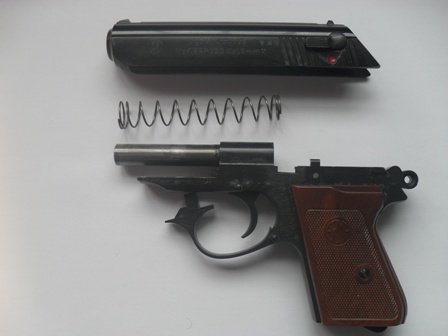

Gracias por las respuestas, especialmente a mmmmm, como he leido que trabajaste en una armería en Alemania, te cuelgo el ticket que venía en el interior de la cajita....que supongo que estarían en marcos alemanes, maldito euro grrr, por si te traen buenos recuerdos.
Y una foto del TESORO...

Gracias por el ticket...je,je,je,si..a mi me gustaba mas en marcos.
Los punzones alemanes son totalmente validos.
Salvo las turcas,todas las detonadoras que te encuentres llevan punzones validos en España.
Bueno..realmente solo hay detonadoras alemanas,italianas y turcas.(excepcionalmente hay un modelo de Valtro el OSS,que se fabricò en Francia).
