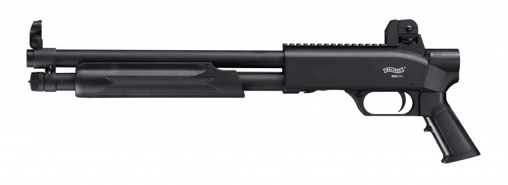

Hola a todos.
Tengo un bicho de estos,tiene una potencia de 92 m/s y querria aumentarla a unos 110-120.
He preguntado en el foro de aire comprimido,pero por esos lares no parece que tengan mucha idea....alguno de por aquì sabria que hay que hacerla y donde la puedo llevar por los madriles a transformarla?

guncolection escribió:¿Te refieres a este aparato?
¿donde lo has conseguido? vaya juguete
Esto lo encuentras en muchos sitios...yo me lo comprè hara dos años en ARMAS LA JUNGLA,va genial..pero...me apetece mas potencia y como lo tengo con bombonas de 88gr....

¿ És la que se vende en Sentry como Walther Defender 68, verdad ?
Con ese peso de munición RAM, casi 4 gramos, quizá esté dando la máxima velocidad que puede dar el CO2.
Lo que podrías consultar és si se podría "PCPar" con un depósito PCP, un adaptador de rosca, un regulador de Paintball y un muelle más fuerte para percutir la válvula.
No soy muy experto, pero creo que no falta nada más. Eso sí, siempre y cuando sepas que la válvula aguanta la presión.
Abre un hilo en Aire con un título más claro "Como PCPar Walther....." a ver si atraes a los gurús del PCPeo y el tunning.

Gaviota...no la quiero pcepear...quiero aumentarla la potencia pero siendo una co2 normalita.
Ya puse un post en aire..pero no ha respondido nadie,ya habia leido en algun post que cuando preguntas por alli....bueno..son bastante reticentes a echar un cable....
A 92 m/s dà unos 17 julios..y hombre hace daño de narices,pero para reducirte....

Hombre, últimamente está un poco muerto el subforo de Aire, pero eso de que somos reticentes
Lo que pasa és que no creo que mucha gente tenga esa arma. Y hablar de potenciarla sin haberla trasteado uno mismo és hablar por hablar. Por ejemplo las réplicas de pistolas semiautomáticas de CO2 están diseñadas a posta para que no se puedan potenciar.
Yo tengo una Gamo Extreme CO2 en cal.5.5 que és lo más potente en CO2. Y dá unos 20 julios con balines de más o menos 1 gramo.
La presión en una cápsula de CO2 és de 80 bars frente a más de 200 bars del depósito PCP y la velocidad de expansión del CO2 también és la que és. Por eso sospecho que con proyectiles tan pesados ya te estará dando la máxima velocidad y los máximos julios que se le pueden pedir a un arma CO2.

Pues con esto...me vale,seguramente darà el maximo...porque la bola..es bastante pesada.
Pero....ves como aire...son reticentes....
Este mismo post..lleva una semana en aire....y tu...no me has respondido ahì..lo he tenido que repetir en ARMAS HOBBY para que me respondas..

Bueno sin saber exactamente el despiece, digamos que si funcionan como los equipos nuestros, hay que localizar el manorreducor. O sea una pieza que pasa la presión de la botella (200bar en caso de los extintores de co2 no se la presión de las botellas) a la presión de trabajo. Esta tienen que estar justo ante de la cámara de servicio después de esta estará el obturador que se manejará con e el mecanismo que sea pulsando el gatillo. Lo suyo es pedir un par de piezas de estas y estropearlas.... yo quiero una buaaaa buaaa.
Concretando:
1 Buscar el despiece
2 Localizar el manoreductor
3 Trastearlo.

Joooo... vamos a ver ¿a que presión están las botellas de co2?
¿Tiran directamente a la presión de la botella?
Si es que si, solo tenemos que dar más paso ensanchando el capilar o chiclé o lo que sea.
Si es que no. Hay que averiguar a que presión trabaja la cámara de servicio que es la que se llena después de cada disparo a través de un manorreductor que rebaja la presión de la botella a la presión de trabajo.
En fin si tienes el despiece mándamelo.
