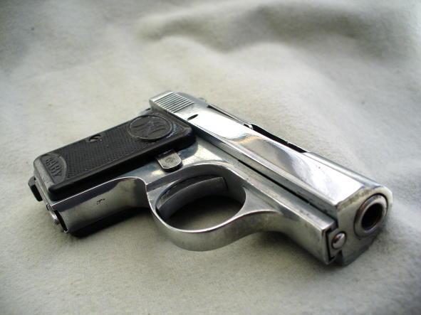

Dejarias una detonadora asi?

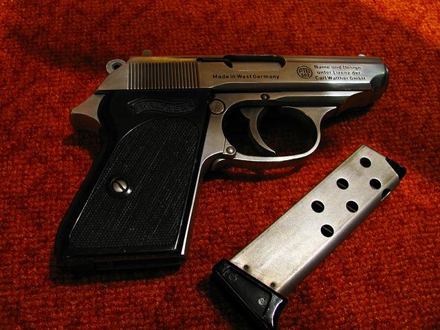

Re: Hay algun manitas en el foro?
yo recomiendo primero el pulido,busca en google informacion sobre pulir metales veras como te animas,yo estoy puliendo varias cosas aluminio y acero sobre todo y lo estoy dejando a espejo,solo con la dremel,fieltro y la pasta de pulir y muuuucha paciencia,
tambien tienes ascesorios para el taladro y barras de pulir 12euros en el corte-britanico compre yo este kit,(las barras son grandesitas y tendras para rato)
hacte una idea de como pule,creo que es lo que estas buscando
https://fiftiescustoms.blogspot.com/2010 ... tales.html
en tu caso creo que no hace falta lijar primero ,puesto que la superficie esta lisa y perfecta,si lo lijas te quedaran rayas como el revolver que pusistes
es lo mas barato y menos dañino a priori
luego siempre tienes tiempo de bañarlo anodizarlo o cromarlo,que son tecnicas mas caras e invasibas ,aunque de muy buen resultado
lo malo de pulir metales que no son inox es que se oxidan. el pavonado se les da precisamente para que aguantes mas sin oxidar. si pules un metal no inox ( acero en este caso) la polvora se lo comera con mucha rapides ( pavorosa rapidez te lo aseguro)
pulior aluminio es lo mismo, el caso es que la oxidacion del aluminio aparece en forma de color gris oscuro u opaco
el efecto espejo dura mas o menos depende de la exposicion a agentes corrosivos
puedo hacer eso en detonadoras??
si, se puede
pero desconocia que se tratase de una detonadora,m pensaba que hablabamos de marcadoras de airsoft, por tanto este tipo de trabajos no los cojo
un saludo!!
si, se puede
un saludo!!
