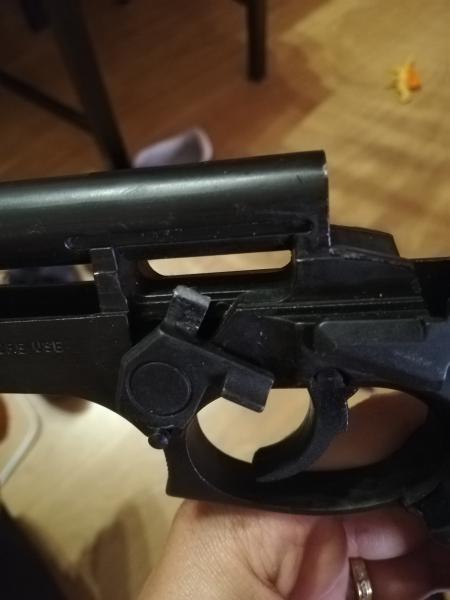

Buenos dias compañeros, tengo una valtro 8000 que tiene la lengueta rota de la pieza que hay que girar para el desmontaje de la corredera, se sabe de algún sitio que vendan recambios??

Exceptuando el armazón y la corredera, parece que sirven el despiece aquí: https://www.delfiero.net/catalog/spare_ ... 000_fs.asp
Creo que la pieza en cuestión corresponde al número 12, pero parece que indican que sólo quedan partes para uno de los modelos y también hay una mezcla de referencias algo confusa; es mejor consultarles: delfiero@delfiero.net

BlackJack escribió:Exceptuando el armazón y la corredera, parece que sirven el despiece aquí: https://www.delfiero.net/catalog/spare_ ... 000_fs.asp
Les consultare a ver que me cuentan, muchas gracias
Navigo2006 escribió:Hola ya que te tengo, permíteme una pregunta, como se desmonta está pistola??? Gracias
Se gira la pieza que tengo rota (imagen) se hace pulsando por la derecha de la corredera y girando esa pieza, la corredera sale hacía alante en vez fe hacía atrás como la mayoria de las pistolas
Tienes que tirar de ella un pelin hacia atras y notaras que puedes levantarla un poco por detrás para liberarla y ya sale hacia alante
Muy importante quitar el cargador para que no se atasque la corredera
