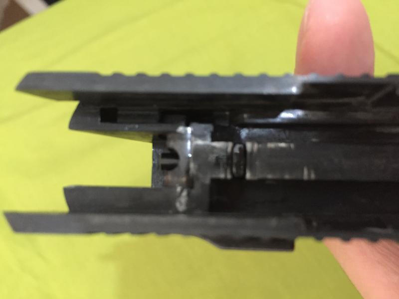

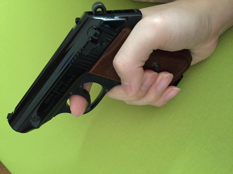

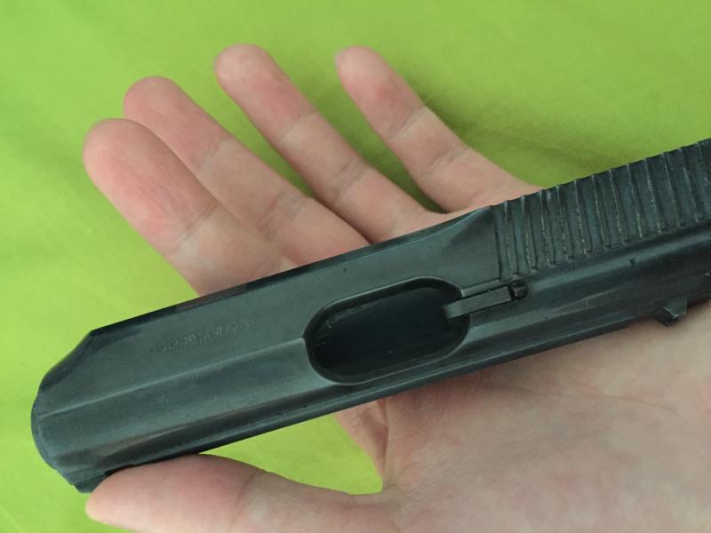

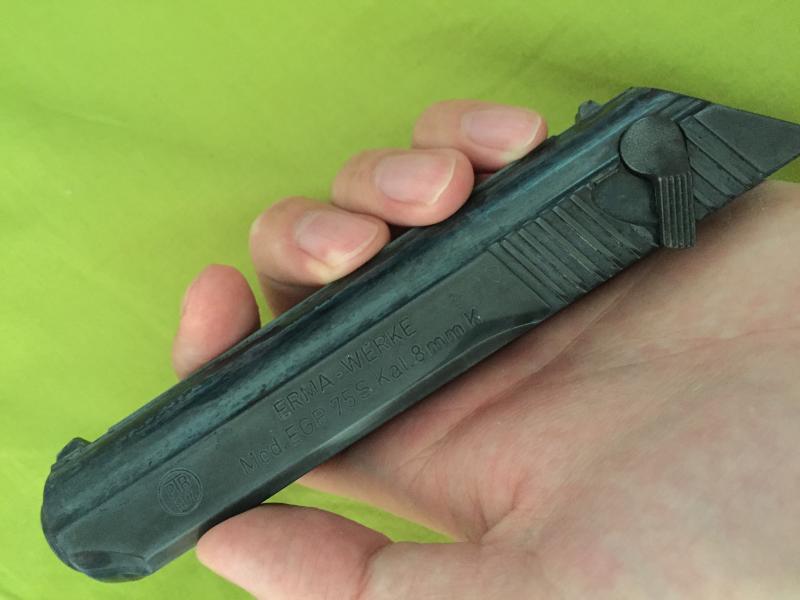

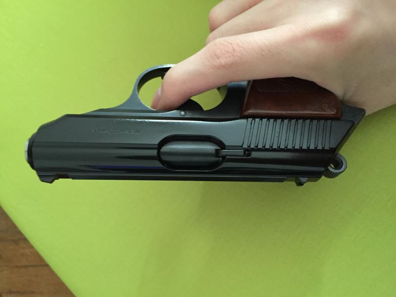

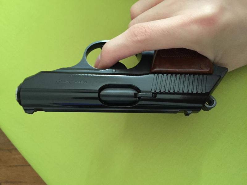

Después de usar un decapante se quedó de esta forma, ahora estoy seguro que las manchas azulado son una capa que está por debajo de pintura original.
Ayer he pintado con un spray aerosol negro brillo y la cosa se ha quedado muy guapo, mejor que antes, pero lo malo es que la pintura el tacto parece una goma y es fácil de rayar por eso no me ha gustado y utilicé decapante o quitapintura como se llame para quitarlo el aerosol. Pues así ha quedado, la verdad tiene un toque más realista, parece un antiguedad jeje
Después de usar un decapante se quedó de esta forma, ahora estoy seguro que las manchas azulado son una 00
Después de usar un decapante se quedó de esta forma, ahora estoy seguro que las manchas azulado son una 01

Ahora a ver si encuentro algún armería o lugar donde realiza pintura para este tipo de material, que el acabado sea liso y duro, esta vez ya lo dejo en mano a un profesional, que yo cada vez toco algo se me hace peor :?

Yo creo que los fabricantes deben usar pintura de la que se hornea, como en los cuadros de las bicis.
Y en el fondo no es pintura; es un polvo que pulverizan sobre la pieza, queda sobre la superfície por la electricidad estática y al meter la pieza en el horno, se funde, pegándose al metal base.
Yo en tu lugar escribiría un mail directamente a alguna empresa de detonadoras ( Bruni, Wihrauch, etc.....) o de réplicas de ZAMAK, aunque sea a Denix y les preguntaría a ver que acabado llevan.
Y si les cuentas el problema, igual hasta te aconsejan una solución alternativa porque las pinturas clásicas, sobre metales no ferrosos....aluminio, zamak, etc......nunca han pegado bien.

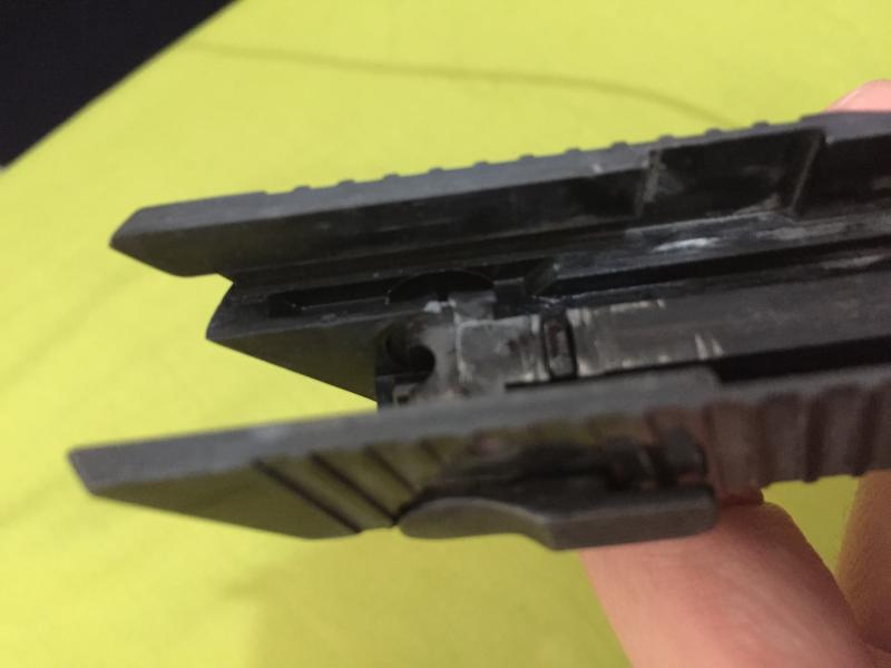

gaviota escribió:Y por cierto, creo que deberías desmontar el conjunto uña extractora/aguja percutora......
no veo una manera de desmontarlo, creo que está sellado todo para que no se pueda cambiar las piezas
Después de usar un decapante se quedó de esta forma, ahora estoy seguro que las manchas azulado son una 40
Después de usar un decapante se quedó de esta forma, ahora estoy seguro que las manchas azulado son una 41

Bueno pues al final he conseguido contactar con alguien de la empresa Denix, me ha contado lo de la pintura, ellos realiza un baño electroliticos para dar el acabado, si es negro lo hace un tal inmersión de pavonado que ya no sé qué es, aparte de esto me ha recomendado un spray de pintura

una pintura spray acrilico de marca Fly,ya he encargaodo a una tienda online que me la traigan a ver como queda el resultado

Es una muy buena pintura pero todavía no me he cogido el truco, la mitad me sale negro brillo como espejo y liso y suave que es lo que debería quedarse y la otra mitad fatal creo que es por el viento ya que he realizado en fuera

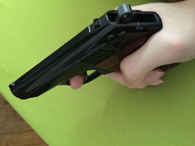

Mensajepor Pascall » 16 Sep 2017 17:50
asi se ha quedado la cosa, está muy bien, es negro brillo, el tacto es muy suave y liso.y no huele, esta pintura la recomiendo a algunos si pasan cosas como la mía, pues de marca Fly Color pintura spray lo podéis encontrar en tiendas online
Después de usar un decapante se quedó de esta forma, ahora estoy seguro que las manchas azulado son una 170
Después de usar un decapante se quedó de esta forma, ahora estoy seguro que las manchas azulado son una 171
Después de usar un decapante se quedó de esta forma, ahora estoy seguro que las manchas azulado son una 172
