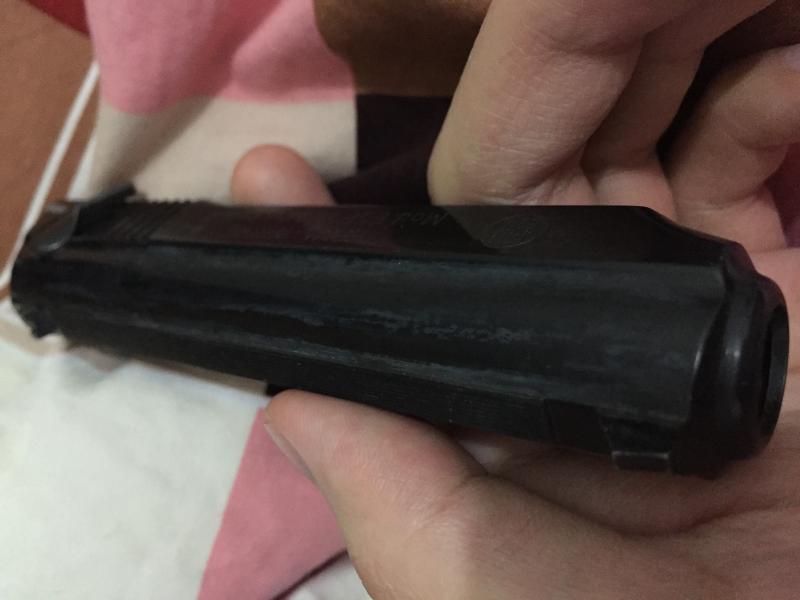

Hola gaviota, al final el zamac se pavonea? Hiciste más experimento? Pues mira el mío me parece que necesita hacer un Urgencia
Pues eso quiero saber; si hay algún producto efectivo para eliminar el acabado que traen las pistolas 20

Hola Manolosolo, hoy he probado con quitapintura y al final la cosa ha quedado lo mismo como antes, creo que la mía no es pintura, es metal zamac. Como ves en la foto hay unas manchas azulado gris, cuando pongo la quitapintura encima durante unos 10-20 minutos al limpiarlo la cosa se quedó negro como nuevo pero muy pronto vuelve a aparecer esas manchas azulado. Usted sabes qué puede ser y qué soluciones hay para esto? Por la tarde he usado un spray de pintura negro brillo, el acabado es muy bueno pero no me gusta el tacto pues al tocarlo parece como si toco una goma y es un poco pegajoso pues utilicé otra vez la quitapintura y esta vez sí lo quitó pero el apariencia esta como antes, con las manchas azulados otra vez

Pasale una lija fina, y vuelve a pintar, a ver si la pintura agarra mejor. Igual necesita una imprimación primero, para que la pintura agarre al metal.

Efectivamente es pintura, hoy he probado con un decapante más potente y si ha quitado la pintura, no de todo pero al menos ya sé qué es, creo que lo de la mancha azulado es una capa que está debajo del pintura original, bueno voy a ver si hay algún lugar que pinta armas porque esta vez ya no me arriesgo yo solo , que cada vez hago algo me sale peor.

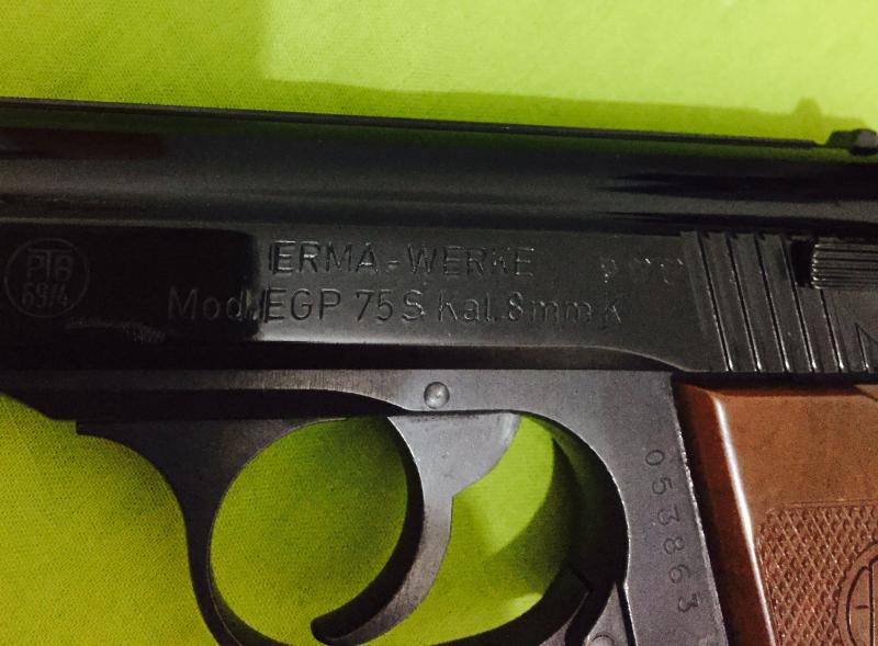

Hola buenas noches, cuando abrí este tema aún no sé mucho de estos cosas pero ahora más o menos ya me entero, pues durante todo estos tiempos investigándome este tema he sacado la conclusión pues que los replicas con "desgastes de pintura" no se pavona, se pinta. Yo después de consultar con algún fabricante de réplicas me recomendó un spray de pintura y la verdad el resultado me sale buenísimo, antes he probado dos pintura aerosol y no me gusta el acabado, al final compré un bote de spray acrílico color negro brillo de marca Fly Color y todo solucionado, una vez seco es muy resistente a rayas y lo más que me gustó es que la capa de esta pintura es muy muy fina.

Mensajepor Pascall » 10 Oct 2017 02:17
Mira que las letras clavadas en la corredera después de dar este pintura aún se nota a 100%. Con otros pintura aerosol la capa es un poco más gruesa y las letras se nota a 50% como mucho
