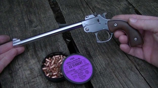

Vaya, muy interesante la pistola Gil Henriette, yo que también estaba interesado en una mono tiro en esta no me había fijado!
Estuviera viendo la Fox Especial por la red, pero entiendo que no esta disponible para España, ya tenía el tema de las mono tiro abandonado :roll:
Me imagino que este tipo de flobert, a diferencia de los revolveres, tendran un poco más de potencia y mejor precisión...
eso si tiro a tiro jajaja.

Pues a decir verdad la potencia con la henrriette no lo he medido nunca, pero por lógica al no tener las pérdidas de gases que tiene el sistema del tambor tiene que dar más potencia.
Es una pistola que se fabricó y vendió en España así que la puedes conseguir aquí de segunda mano.
El problema de esas pistolas monotiro tan guapas que se ven por la red, es que la mayoría son checas y salen todas capadas a 7,5 julios de fábrica, es una producción casi artesanal y si pasan de 7,5j se han de dar de alta como fábrica de armas de fuego (hablamos de su país)

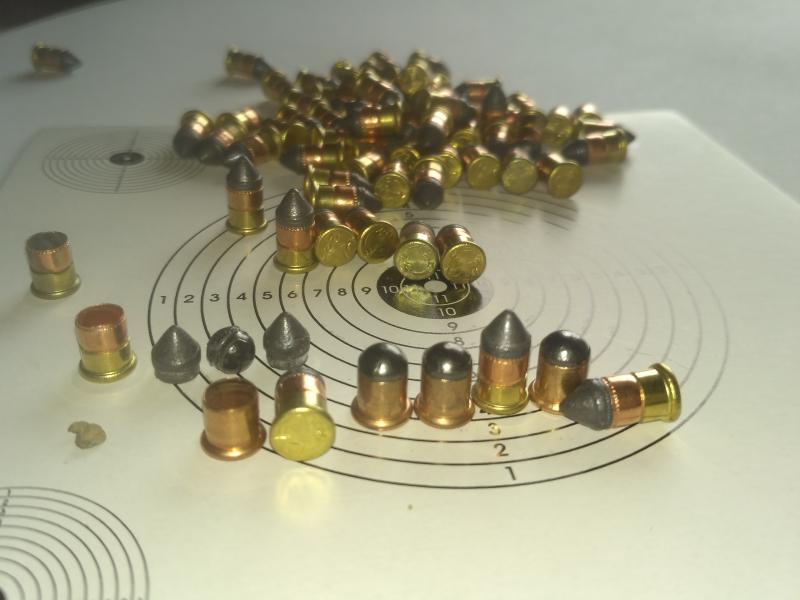

Ayer probé en el club mi última adquisición, un alfa 461, los cachondos de Alfa te meten en la caja una prueba de fabrica a 5m con unos 6cm de dispersión...
No me auguraba nada bueno, pero después de centrarlo a 25m, al menos metió 42 disparos de 50 en el cartón de la diana, aceptable teniendo en cuenta que no llega a 7,5j, que el proyectil es de bola y que ayer tarde soplaba bastante viento, a unos 10m disparando a una caja vacía de balas del 9pb, saltaba en la mayoría de los disparos.

La diana que utilice fue la estandar de pistola, la normal, no la de duelo, pero fijate que no digo que las metiese en el negro, digo que entraron en la diana, :lol: :lol:
A 25m llega, pero evidentemente su distancia optima es entre 10 y 15m
Yo pensaba que no seria capaz de llegar a 7,5j, pero esta capado, asi que es posible que sin capar si que llegue, despues del alojamiento del proyectil en el cañon, el agujero del aveolo del tambor crece de tamaño mas o menos 1mm, de esa forma los gases avanzan al proyectil antes de que llegue al cañon.
