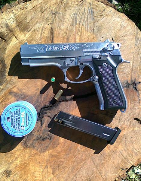

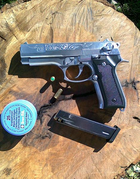

Raspando con una cuchilla salta bastante bien la capa de grafito o carbono (...), y despues la pulo a mano con lana de acero o incluso el estropajo scotch brite de siempre, y al ser de aluminio la detonadora, sale un brillo aceptable.
Este aleman no vende detonadoras....las deja tipo inox tal como aparece en la foto de muestra.
Algun manitas 20
Recien pulida ésta mañana
Con ésta he tardado una mañana y parte de la tarde, pero yo porque soy un chapuzas endemoniadamente nervioso, pero cualquiera con paciencia puede conseguir un buen resultado.

Que te parece mal el resultado? :lol:

Si me coje un profesional me corre a gorrazos por chapucero :metra: Pero la verdad es que me gusta más así que con el acabado que traía la pistolilla. Saludos.
