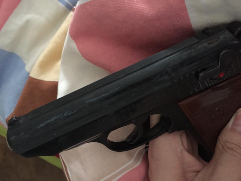

Hola mmmmm, me llegó hoy la cosa (lo que ha tardado) pues utilicé y al secarlo se me queda unas mancha parecido a color blanco, he vuelto a dar unos 5 veces y sigue siendo blanco, no oscurece también una pequeña parte se ha oxidado. Bueno no sé si va bien la cosa o es que lo hago mal ya que no sé nada de esto. Bueno ahora me toca a restaurarle el color negro...en talleres de armería se puede restaurarle el color? esta vez lo entregaré a algún profesional para que me arregle ya que soy torpe. :homer:

Y qué diferencia hay entre un pavonado con pintar directamente pinturas para arma? He visto parece que hay una spray de color negro brillante para armas de marca Krylon, los comentarios son muy positivo acerca de este producto, usted sabe algo de este? será bueno si lo utilizo para mí detonador?

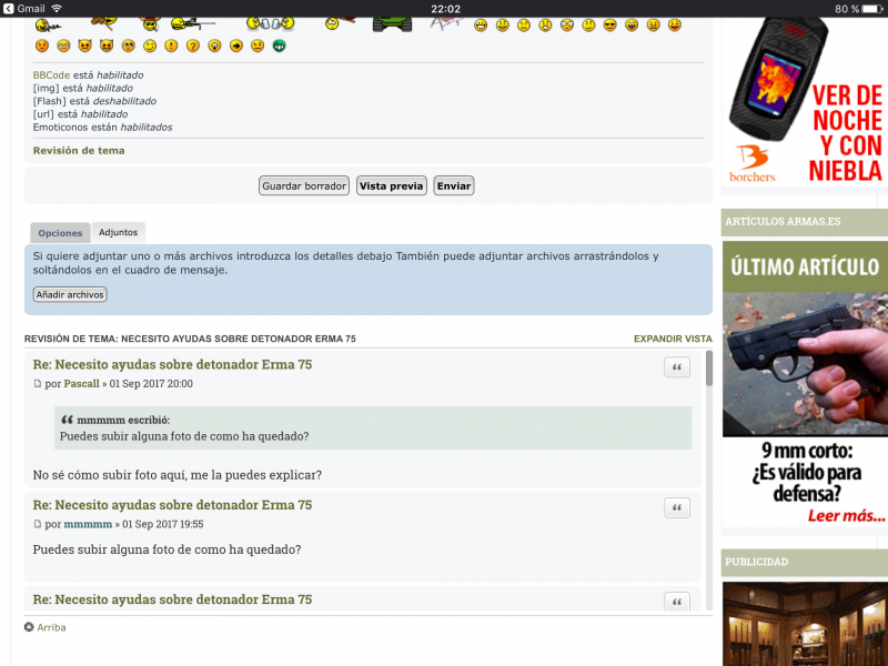

Puedes subir alguna foto de como ha quedado?

No sé cómo subir foto aquí, me la puedes explicar?

Das a responder,te aparece debajo ADJUNTOS,clicas y vuelves a clicar en añadir archivo....

Si que ha quedado fea....y antes no estaba asi?

mmmmm escribió:Si que ha quedado fea....y antes no estaba asi?
No, estaba normal solo con un par de rayas muy finas que casi no se nota, es que yo antes de dar el bruñido lo he limpiado con alcohol de esas marcas blancas, no sé si será por eso

Mensajepor mmmmm » 01 Sep 2017 22:19
Por dar alcohol no creo yo que sea,es mas,creo que es lo adecuado.
