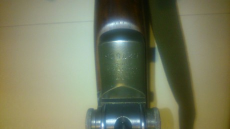

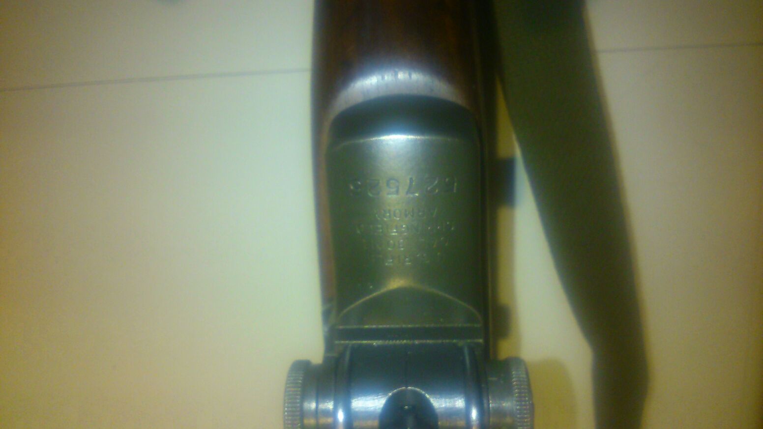

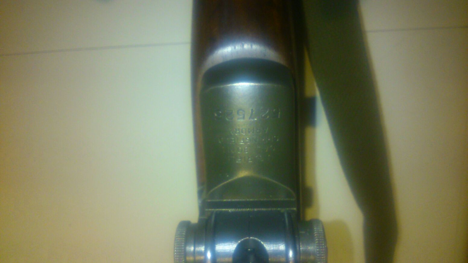

Es este.... que tenemos????
Perdonad por la calidad de la foto... pero creo que se ve... de todos modos lo pongo aqui escrito.
Springfield armory 527525

Mensajepor 44LARGO » 01 Sep 2014 06:03
Armazón S.A. hecho en Marzo de 1942.
Este debería llevar un cerrojo marcado con el código D28287 seguido de 2SA ó 12SA y en la línea inferior cualquiera de los códigos siguientes: RE5C, RE5, J9A ó J9B, que es el que le corresponde por la época de fabricación.
El resto de piezas pequeñas aparecen en el apartado "M1 draw numbers and manufacture dates for small parts" de la peich, donde podrás comprobar si son las correctas.
El alza que lleva no se corresponde con el armazón. Tiene una del tipo T105 de (post-guerra) pero que funciona igual de bien que la que debería tener (del tipo Round Bar)
Ss
