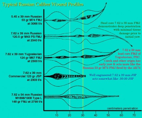

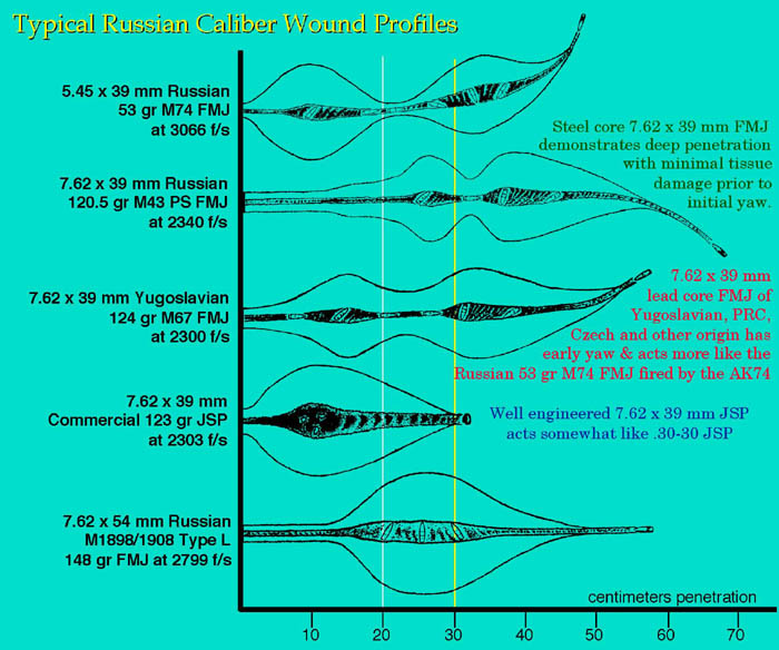

Voy a tratar de explicarlo brevemente.
Básicamente es un proyectil encamisado con núcleo de acero, cuya punta lleva un poco de plomo y su ojiva es hueca.
La gracia del invento es un proyectil con unas características perforantes nada desdeñables y que en los impactos en "carne" tiene un curioso efecto de tumbling. El "enano" tiende a crear 2 cavidades temporales de cierta importancia, como es lógico dos cavidades permanentes y de postre una trayectoria final bastante impredecible.
Otros datos chocantes es que "en teoría" sólo entrega 3,39 julios que comparados con los 6,44 del 5,56 parecen pocos. Pero la realidad es que hacen mucha más pupa y perforan mucho mejor.
Es de destacar que continuamente están sacando nuevos tipos de munición, tanto en el 5,45, 7,62 y 9 de la familia x39 encaminados a potenciar su propiedades perforantes y , no cabe duda, que lo consiguen.
Con un dato saca conclusiones. Con el 9x39 disponen varios perforantes más que eficaces. Muy bien, verdad? la parte exótica del invento es que estamos hablando de cartuchos subsónicos encaminados a ser empleados en rifles silenciados .
Los rusos, como es tradicional en ellos, a la chita callando, llevan años trabajando como convertir los carísimos equipos de blindaje personal occidentales en un peso inútil. Y, ademas de conseguirlo, no paran de mejorar sus diseños.
Te adjunto un dibujo de las trayectorias internas para que veas la mala leche con que se diseñán.Y un corte transversal del tipo de cartucho ordinario. Los nuevos desarrollos no son muy generosos en cuanto a su información.

De hecho creo que la balística del 300 BLK es peor que la del 7'62x39... Estoy en lo cierto?.
