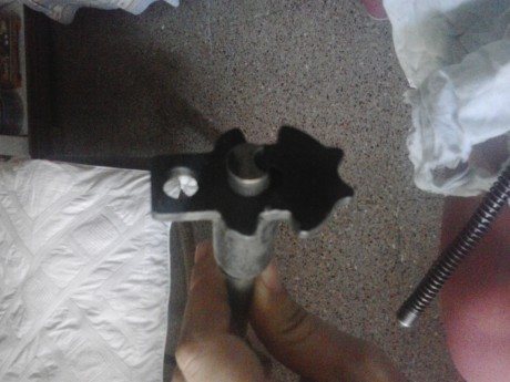

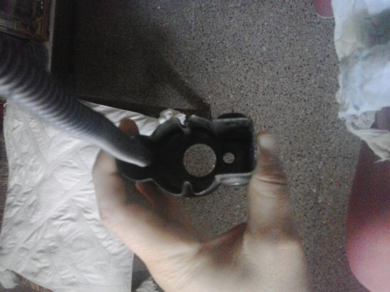

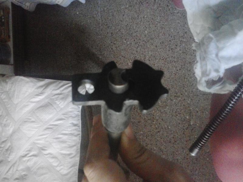

Saludos camaradas, os planteo una duda importante que llevo tiempo dandole vueltas y que no se como resolver, a ver si alguno ya ha pasado por lo mismo y me puede decir como resolverlo.
Primeramente expongo la situacion, recientemente he adquirido un cetme c, y mi idea es modificarlo para tenerlo en plan tactico, culata, guardamanos, perfil bajo para piccatiny..... pero conservando los originales para en cualquier momento poder disponer de esa maravilla en su version original.

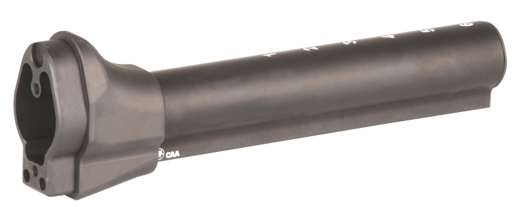

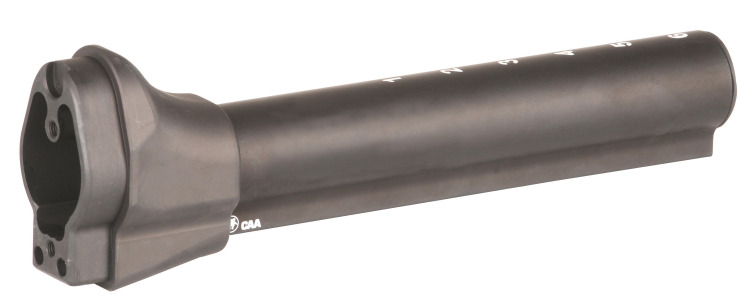

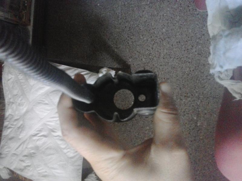

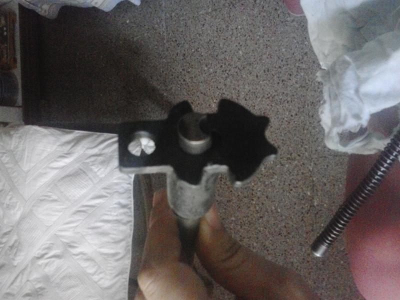

Me centro en lo que más me interesa en primer momento el tema de la culata, quiero ponerle una estilo magpul, y he visto que la forma de hacerlo es mediante un tubo adaptador para culatas tipo AR15 que hay para el G3, el problema es que la placa y el muelle recuperador en el Cetme c van fijados a la propia culata de madera, pero como Dios es bueno y mantiene pillos, he conseguido las piezas(ahora pongo la foto) . La duda es que tengo que hacer para poder montarlas sobre el tubo adaptador y que me valga.
Asi mismo ya aprovecho para preguntaros que tipo de perfil bajo me recomendariais, y si conoceis algun visor tipo acog (pero no tan caro) con compensardor de caida de proyectil que tambien pudierais recomendarme.
Muchisimas gracias de antemano. Aqui pongo las fotos de todo para explicarme mejor, que no me explico muy bien escribiendo.
Saludos camaradas, os planteo una duda importante que llevo tiempo dandole vueltas y que no se como resolver, 00
este es el tubo adaptador
Saludos camaradas, os planteo una duda importante que llevo tiempo dandole vueltas y que no se como resolver, 01
estas las piezas de las que yo dispongo
Saludos camaradas, os planteo una duda importante que llevo tiempo dandole vueltas y que no se como resolver, 02
esta la otra

Tienes que conseguir una culata de G3, a las de cetme no se les puede acoplar esa pieza.

no me sirve nada de lo que tengo? esque no he encontrado nada mas por la red

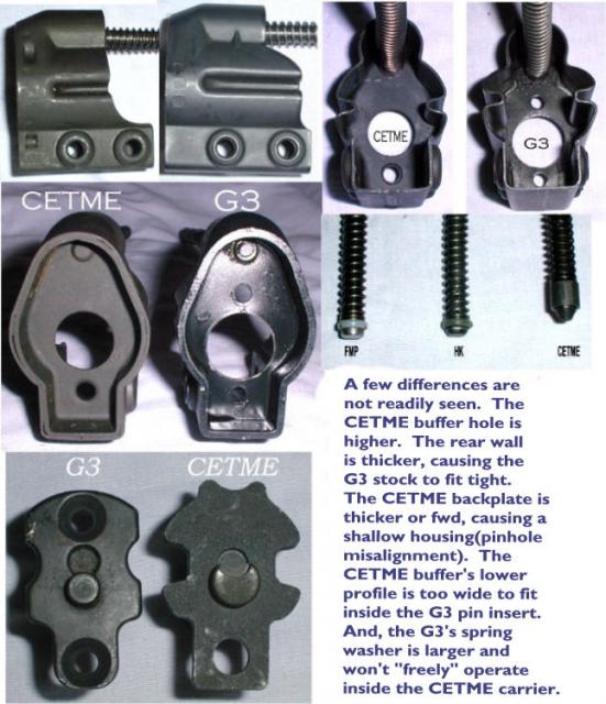

legion1920 escribió:no me sirve nada de lo que tengo? esque no he encontrado nada mas por la red
La fijación de la culata del Cetme y el G3 es completamente distinto como puedes ver en la imagen que adjunto, el tubo adaptador de CAA se fija mediante los dos tornillos que sujetan también el buffer del en el G3, tornillos que directamente no están en el Cetme porque solo se unen las piezas por medio del tornillo pasante de la culata.

Te mando un link con el tubo de marras y, supongo, también te podrán informar sobre el proceso.
https://tiendamilitar.es/culatas-c-218_2 ... -1416.html

Mensajepor xload » 09 Mar 2014 20:29
Disculpa, no la había adjuntado.
La solución pasa por poner la parte metálica de una culata de G3 y el buffer, aunque hay que hacerle diversas modificaciones para que funcione correctamente en Cetme:
- Reducir el diámetro de la anilla que va delante del muelle
- Rebajar un poco las esquinas inferiores del buffer, ya que sino no entra en el cajón de mecanismos de el Cetme

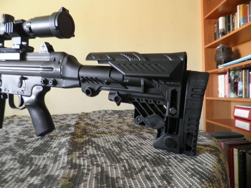

Hola compañero, esa misma pieza se la puse yó al mio, y lo unico que hice fué comprar la pieza completa cuando aún se podía hacer,
a ver si me explico, compré la pieza del muelle recuperador sin culata claro, y ahí pones el tubo de CAA,
tendría que desmontarlo porqué no recuerdo exactamente como vá la fijación, pero desde luego queda inamovible,
la culata original se queda completa y tienes otra también completa pero tactica, con lo que puedes intercambiarlas,
mañana si tengo un rato veré de ponerte alguna foto.

mira esta es una que yá tengo hecha,

alacran escribió:mira esta es una que yá tengo hecha,
queda genial, eso parecido es lo que quiero montar yo, una culatita mas sencilla esto si pero esa idea, y poder tener la original para montarlo en modo clasico cuando toque jeje.
