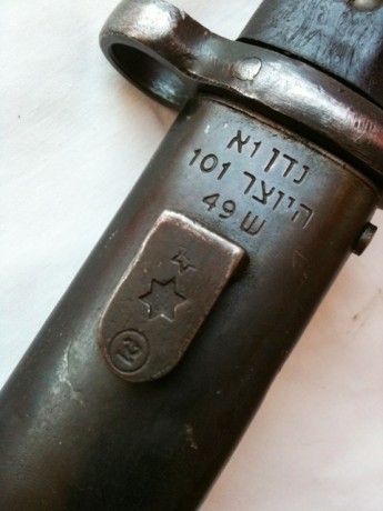

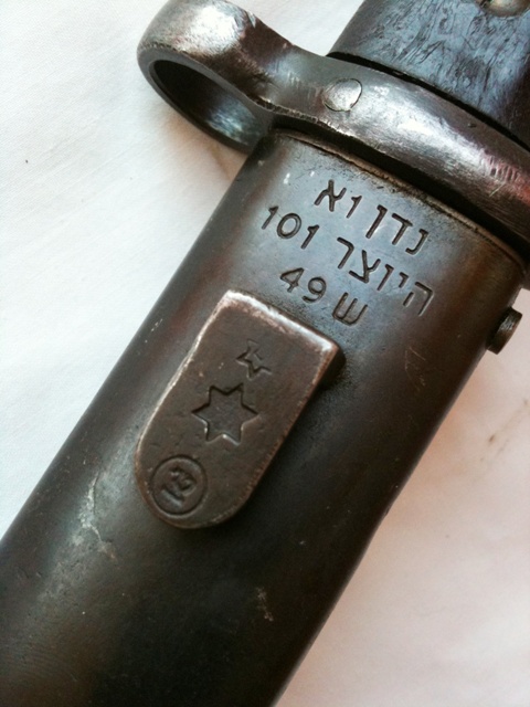

Como curiosidad, tengo una bayoneta de manufactura israeli, para el k98 aleman. Os adjunto foto:
Re: k98 marcajes israelies.
celakanto escribió:Como curiosidad, tengo una bayoneta de manufactura israeli, para el k98 aleman. Os adjunto foto:
tal vez se marcaron las bayonetas para estos mausers?.
- celakanto
- .300 Win Mag
- Mensajes: 1137
- Registrado: 19 Mar 2008 11:01
- Ubicación: Valentia Edetanorum
Este modelo en concreto es de 1949. Manufactura Israeli, acabados bastisimos, no hace falta que os diga como lo estaba pasando Israel en esos años.No estaban para hacer florituras.
Hay modelos anteriores en los que conviven los marcajes nazis, con caracteres hebreos.
http://worldbayonets.com/Bayonet_Identification_Guide/Israel/israel_2.html
