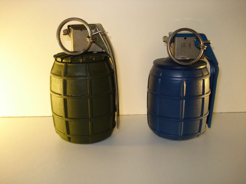

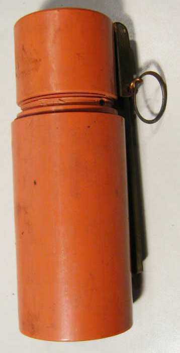

Hola a todos, creo que este es el foro adecuado para plantear estas dudas.
Estoy buscando información sobre unas granadas, estas son mis dudas y las fotos que he conseguido, gracias.
1) La naranja: Creo que su nombre oficial es "Cartagena", ¿me lo puede confirmar alguien? ¿Sabe alguien quien fue el fabricante?, se trata de una granada antisubmarinistras, creo que funcionaba a presión. La foto si no recuerdo mal era de militaría.es
2) La azul: En este caso el fabricante fue Santa Barbara, pero sabe alguien como se llama este modelo. Es ofensiva defensiva, y se que se hizo en color verde de guerra, negro seccionada, no se si había naranja. También se que no es el modelo M474 ni el M474 A-1
3) Por otro lado, alguien tiene una imagen de la granada Expal MBS 9A, no confundir con la MB8 también de Expal. Creo que compitió en un concurso con la Alambra y la M474
4) Y mis ultimas dudas, si alguien conoce las granadas que diseño D. José Mena, ¿Alguien sabe quien se las fabricaba? en concreto los modelos Posare, M10 y M11 o cualquier otro, ya que tenía bastantes diseños.
Cualquier pequeña ayuda será agradecida.

SAFTA
- 9mm Parabellum
- Mensajes: 60
- Registrado: 21 Jul 2007 02:01
- Ubicación: Valencia
Re: IDENTIFICACION GRANADAS DE MANO
Gracias a los dos por el interés que habéis demostrado.
Efectivamente, de entre todo el material militar de nuestro ejercito, creo que las grandes desconocidas son las granadas de mano y las minas, sí me encantaría escribir un libro sobre este tema, pero encontrar información es muy difícil, e incluso los mismos fabricantes tampoco lo ponen muy fácil, algo que en parte comprendo y conseguir buenas fotografías (publicables) es casi imposible.
Te explico mas o menos las diferencias de colores, aunque nunca he visto un manual con una definición, avalada por el ministerio de defensa, pero mas o menos las diferencias son estas, actualmente están mas estandarizado pero en los primeros años no y siempre hay excepciones.
VERDE: normalmente de guerra, pero como no, hay excepciones, instalaza fabrica un modelo de Alhambra D/O en color verde, igual al de guerra, pero tiene impresa la palabra inerte, tanto en el cuerpo como en la funda, y por supuesto todo el interior es inerte y sin ningún tipo de carga. Lo mismo hizo Santa Barbara con las M474 y M474 A1 rellenas de madera, o Oramil con la MN1 vacía. (pero en estos casos sin poner la palabra INERTE)
TRANSPARENTES: Creo que solo las hizo Plasticas Oramil, incluye todos los mecanismos, pero ningún tipo de carga, vendrían a ser de enseñanza, como ejemplos la PO3 y la MN1
AZULES: mismo peso que la de guerra, son de ejercicio, la diferencia importante con las naranjas, es que normalmente se les puede incluir algún tipo de artificio pirotécnico para que simule la detonación y son reutilizables, se recupera, se carga y se vuelve a lanzar. Como ejemplos, la Calderon, Instalaza EJ y la R41 como excepción la expal EAM5 era azul pero no tenía ningún mecanismo interno, y también una PO3 azul.
NARANJAS: Son totalmente inertes, de instrucción, mismo peso y forma pero sin ningún mecanismo interior, como mucho el que hace saltar la palanca, solo para practicar lanzamiento, como ejemplo la Alhambra IN y la R41.
NEGRAS: Las primeras granadas que podríamos llamar contemporáneas eran las PO1, 2 y 3 la P-3 eran negras y son de guerra, creo que a partir de esos modelos, empezaron a estandarizar los colores, (verde, azul, naranja) y en negro prácticamente no se fabrica nada, hay una Calderón negra totalmente inerte, con esta clasificación correspondería a una naranja.
Las minas AP y AT, son una excepción, pero eso sería un hilo a parte. A partir de esas granadas lo poco que se ha fabricado en negro, era como la granada original, sin mecanismos internos y solo como uso para enseñanza o lanzamiento.
SECCIONADAS: Las granadas seccionadas, se hacen en varios colores, normalmente verdes, negras, o naranjas, las mas conocidas son la R41 verde y la Expal EAM5.
En resumen esto es lo que hay sobre colores, un poco una mezcla pero básicamente es lo que hay, en la actualidad creo que los principales fabricantes lo tienen estandarizado pero en sus inicios cada uno hacía un poco lo que quería.
