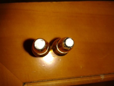

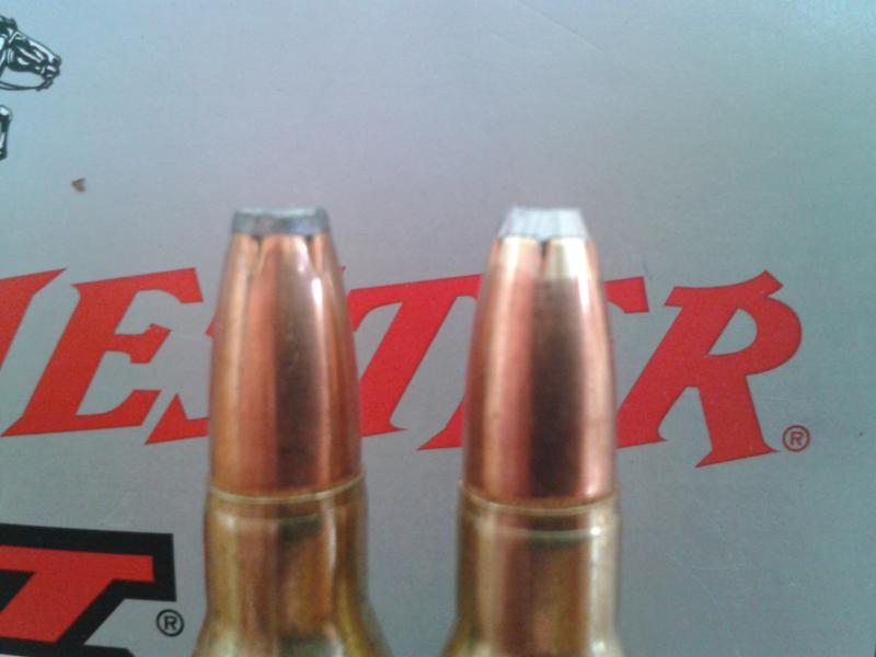

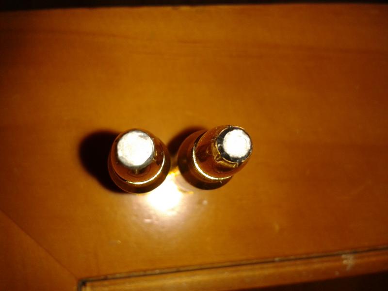

Hay mucho escrito en el foro sobre la munición del 307 y el descontento general de su funcionamiento en el CETME, también hemos apuntado algunos trucos para mejorar esto, yo personalmente hice el curso de recarga casi para solucionar el tema, y cambiando las puntas por unas de caza de 165g. o lo que se quiera pero me gustan más que las de 180g. y también prefiero puntas de plástico en lugar de plomo y el problema resuelto, también con la munición original hice una prueba limando un poco el cargador para que no se chocara al salir la bala y algo mejoró, y ahora hice otro experimento que aún no pude probar y que consiste el coger un saca puntas de lapiceros y con la bala un poco inclinada para poder afilar más el plomo creo que funcionará, ya os lo contaré, de momento os pongo unas fotos de la diferencia entre una normal y otra afilada y que seguro que se puede mejorar y es sencillisimo.

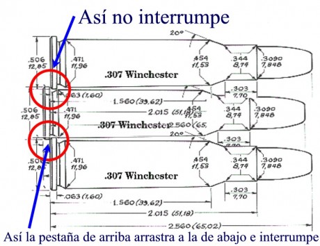

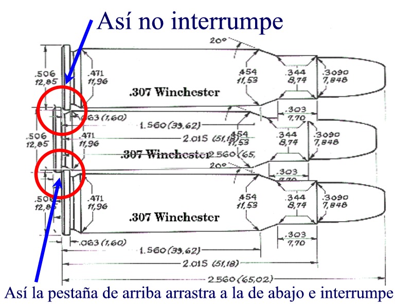

A que te refieres con ordenar los cartuchos?
Gracias.
Con ordenar me refiero a que cuando alimento los cargadores procuro poner los cartuchos de manera que las pestañas no se monten entre ellas, de esa manera cuando alimenta un cartucho, la pestaña de ese cartucho no arrastra al siguiente cartucho, de ahí que algunos tiradores opten por rebajar un poco las pestañas... yo simplemente las "ordeno"
Adjunto imagen de lo que yo refiero como "ordenar" los cartuchos.

- des29
- .44 Magnum
- Mensajes: 217
- Registrado: 11 Jul 2007 11:01
- Ubicación: España
Re: El Cetme C 307W o 308W?
torre9mmlargo escribió:Buena apreciaciòn Rural,parece que yo he dicho algùn disparate,y simplemente tuve un Cetme y no disparaba el 307W,se encasquillaba,y todo lo demàs no creo que valga,yo compro un arma larga para tirar un calibre concreto,y si no lo tira....tengo que hacerle bricolaje?estamos hablando de un arma de fuego señores no de poner un cuadro en la pared.
No pienso que hayas dicho ningún disparate, tan sólo cuentas el problema que tienes y yo te cuento cómo lo solucioné en mi caso.
No creo que sea problema de la punta como otros compañeros creen, puesto que de ser así me hubiese seguido interrumpiendo.
Ya digo que disponiendo los cartuchos de manera unas pestañas no arrastren a otras no he vuelto a tener ningún problema.... salvo el precio de la munción
