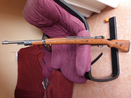

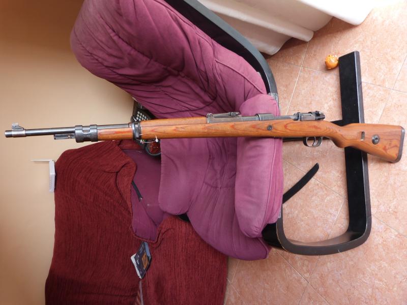

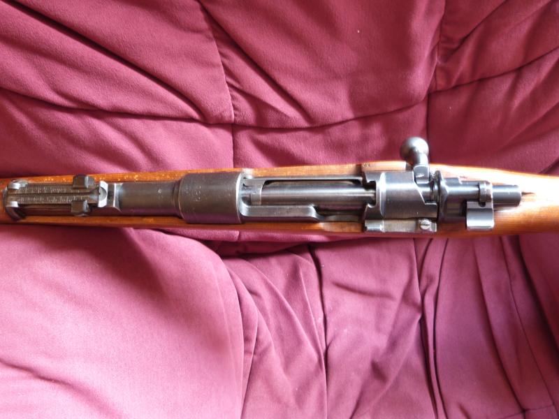

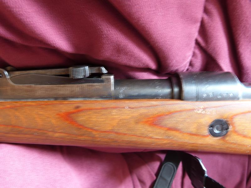

Hola, buenas tardes.voy a provar la de apretar el pavellon.

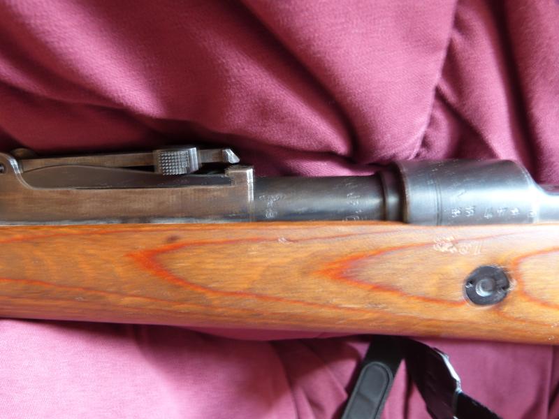

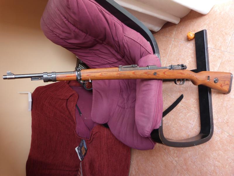

Aqui dejo unas fotos.
Hola amigos buenas tardes,acabo de recibir mi ¨nuevo¨mauser k98 del año 43.soy nuevo en esto de las armas 102
mauser k98 aleman WWII
Hola amigos buenas tardes,acabo de recibir mi ¨nuevo¨mauser k98 del año 43.soy nuevo en esto de las armas 100
Hola amigos buenas tardes,acabo de recibir mi ¨nuevo¨mauser k98 del año 43.soy nuevo en esto de las armas 101

Mensajepor konan79 » 10 Feb 2013 16:45
muy bonito. Y parece en muy buen estado. dejalo tal cual. ASi no perdera valor. un saludo
