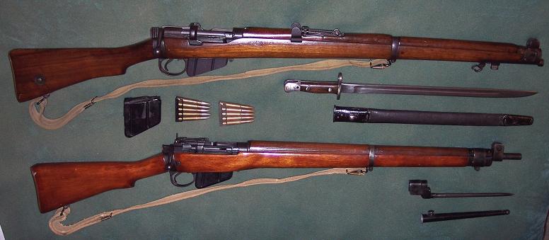

Re: Opiniones sobre Carabina Mannlicher M95
Me gusta mucho el K98, y casi todas "sus versiones", pero cada dia que veo la silueta de un Enfienld MKIII... lastima que conseguir 303 british sea mas dificil
Si es que en todas las peliculas que veo y sale... madre mia... que ganas.
IVAN-HK escribió:Me gusta mucho el K98, y casi todas "sus versiones", pero cada dia que veo la silueta de un Enfienld MKIII... lastima que conseguir 303 british sea mas dificil
Es que yo babeo con los Lee...creo que desde la película Cocodrilo Dundee que llevaba uno,jejeje!Bueno y la de guerras que ha aguantado y la rapidez de su cerrojo!
No es un Garand o un SVT 40 pero..hjoder que velocidad...adonde dé es otro cantar!
