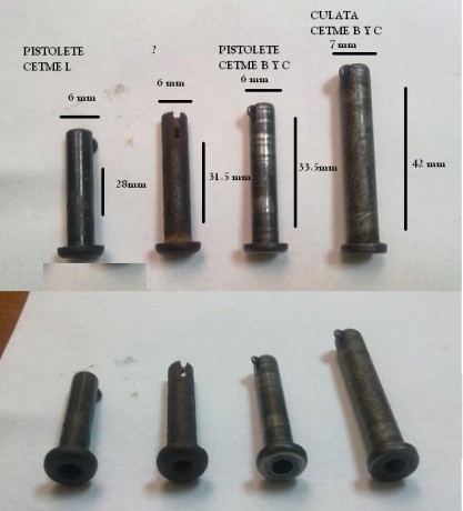

He encontrado este pasador este verano, yo creía que era de cetme, pero al llegar a casa y compararlo no son iguales a ninguno de los que tengo, la forma y material parece el mismo pero varia las medidas, yo creo que es de una mg del pistolete, porque no recuerdo que otras armas lleban este pasador, ¿podría ser de un cetme a?, no lo sé, la zeta no recuerdo que llebe ese pasador pero en los despieces que tengo no se aprecia, a ver si me podeís decir algo, es por saciar la curiosidad de que tipo de arma pudo haber en el sitio, he encontrado tambien pustas del 7,62.

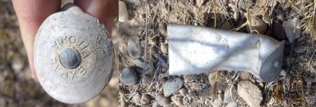

aprovechando y ya os dejo tranquilos, ¿te tipo de explosivo es? algun tipo de espoleta mortero o de artillería?, vengalas? o no tiene nada que ver.
Un saludo y gracias.
He encontrado este pasador este verano, yo creía que era de cetme, pero al llegar a casa y compararlo 10
blackrifle
Mensajes: 2084
Registrado: 02 Jul 2007 12:01
Re: identificación pasador.
Mensajepor blackrifle » 29 Ago 2012 13:49
galil escribió:aprovechando y ya os dejo tranquilos, ¿te tipo de explosivo es? algun tipo de espoleta mortero o de artillería?, vengalas? o no tiene nada que ver.
vaina de pistola de señales mod coruña,el pasador que pones puede que sea del L guardamanos.

Te confirmo todo lo dicho por Blackrifle, se trata de un pasador para el guardamano de un CETME L/LC (Tiene 30mm frente a los 28mm del del pistolete).
El resto de un cartucho se corresponde a un cartucho de señales de 26,5mm, en España se usan en la vieja pistola de señales Coruña Mod. 1946
Te pongo un enlace a munición.org donde el primero de los mostrados es el que has encontrado http://www.municion.org/26_5/26_5.htm y unas fotos de la pistola que lo emplea.
Ufff, lo que me ha costado lo de las fotos, tengo el ordenador malito y va lento, lento pero lento. Tengo unas fotos mejores de una pistola que tuve oportunidad de fotografiar personalmente hace ya un tiempo pero tal y como está la máquina éstas son las que he podido encontrar por ahora.
Saludos...

Gracias compañeros, teneis razón, habeís descubierto lo torpe que soy, mira que comprové el pasador de la culata y del pistolete de los cetmes b,c y l, pero no me acordé del guardamanos, probado y entra como un guante.

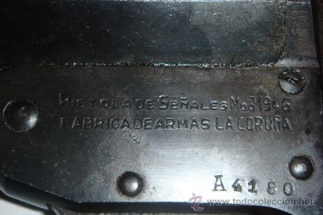

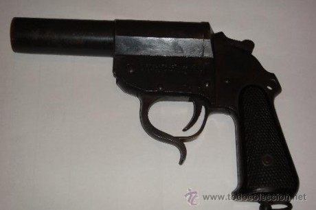

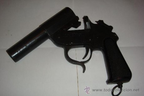

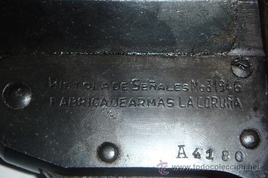

Ermitanio escribió:Te confirmo todo lo dicho por Blackrifle, se trata de un pasador para el guardamano de un CETME L/LC (Tiene 30mm frente a los 28mm del del pistolete).
Saludos...
