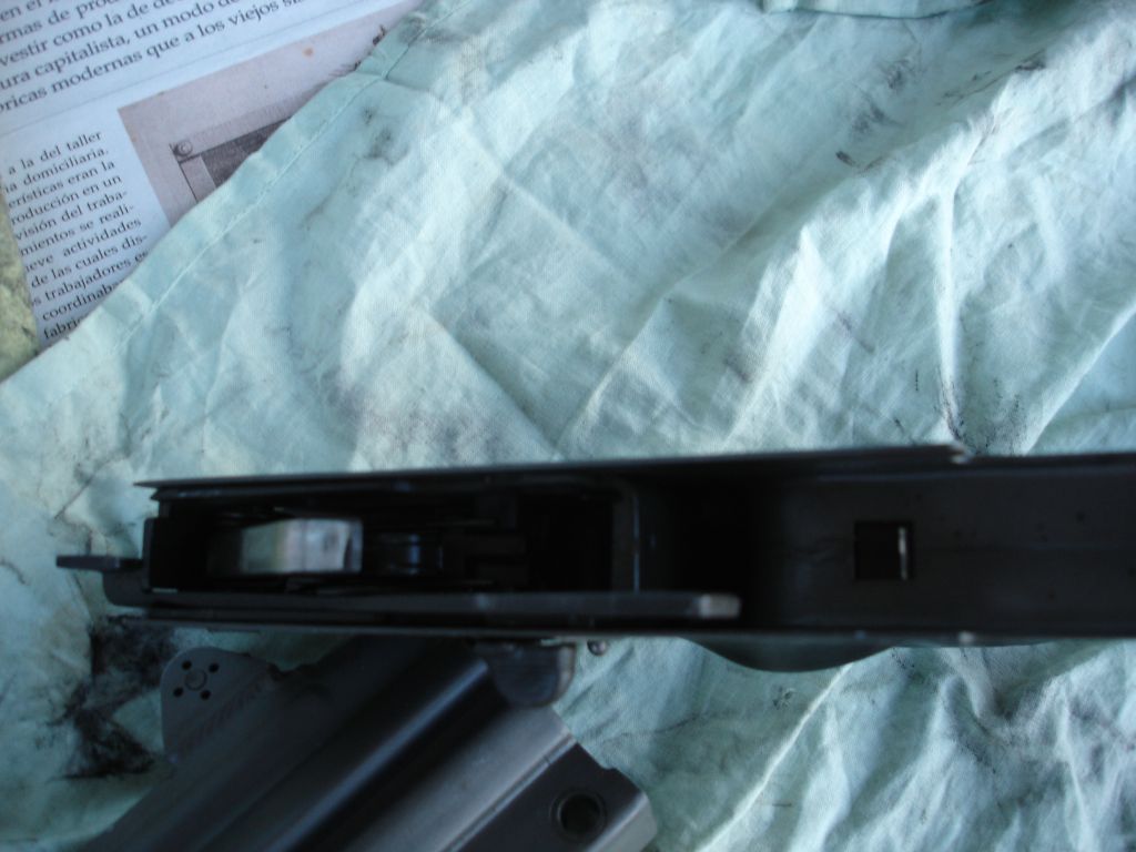

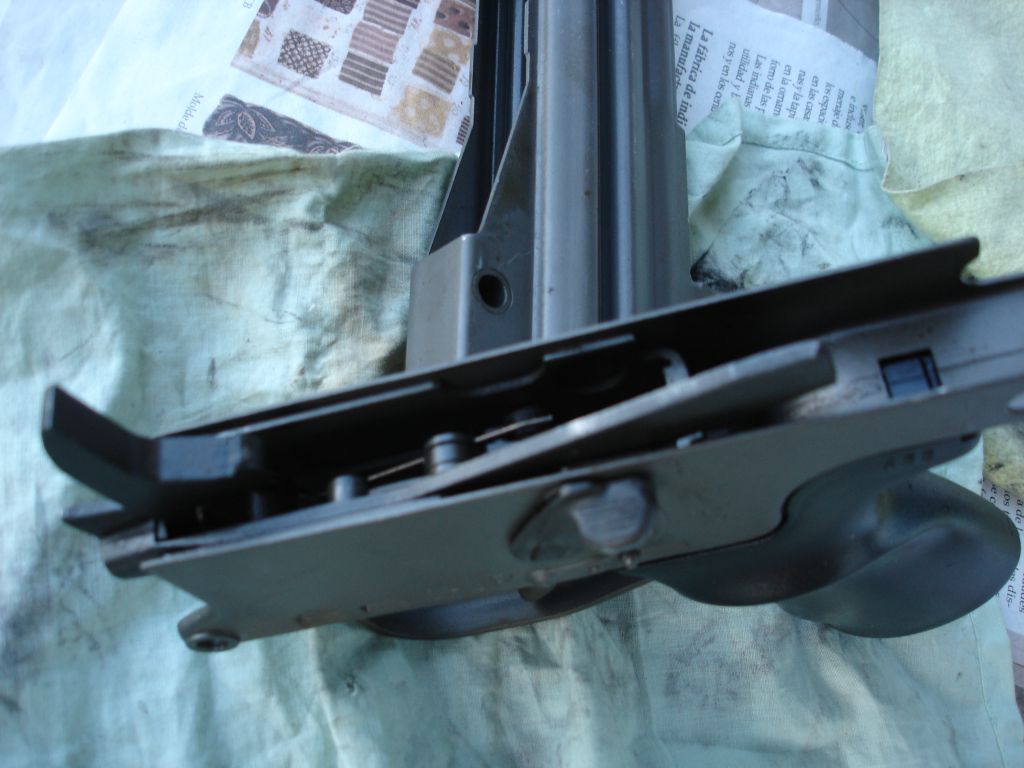

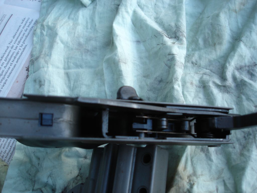

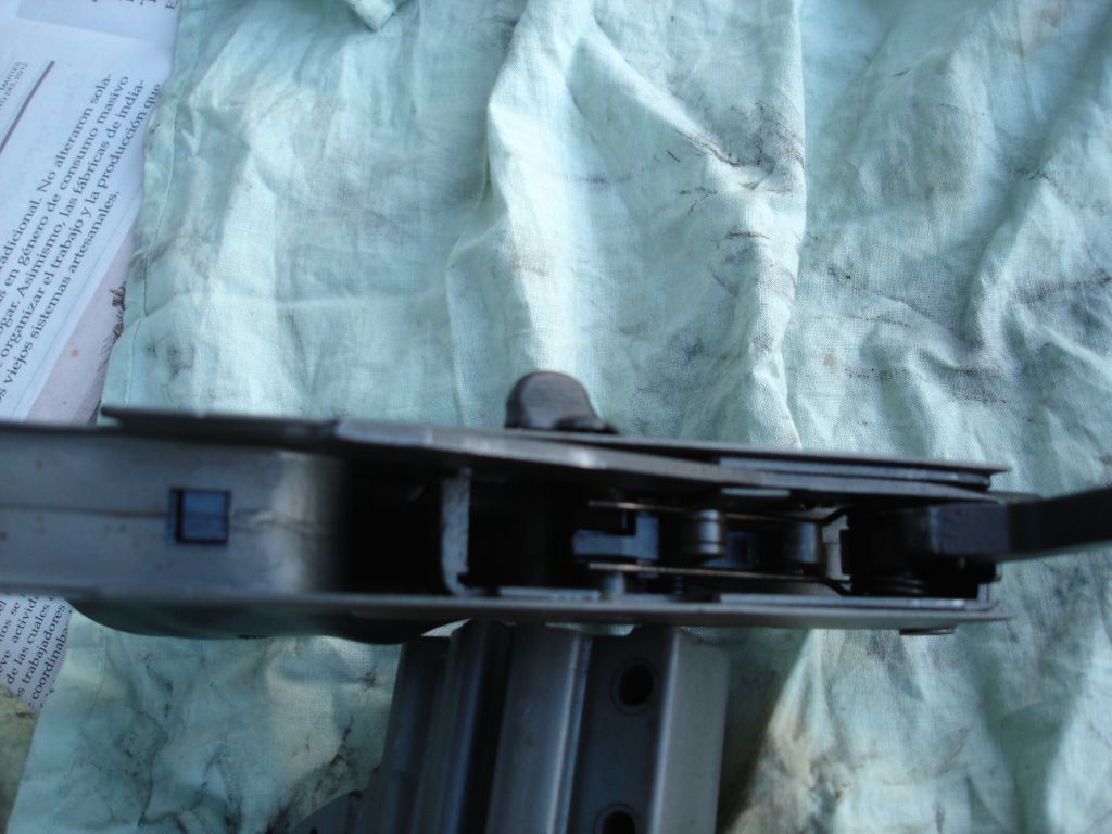

Buenos días compañeros,
El cetme ha empezado disparar a rafagas, he mirado los muelles del disparador y lo que le rodea y todo parece correcto y en su lugar.
¿alquien puede decirme como solucionar este problema?
Como dije añado fotos del mecanismo de disparo, siento que la cámara sea mala y yo el fotógrafo peor.
Gracias y saludos
Pedro desde Barcelona

Re: CETME C, COMO EVITAR QUE DISPARE A RAFAGAS
Le podrias hacer algunas fotos al conjunto de disparo y ponerla aquí a ver si se vé algo raro.
Buena idea lo de las fotos,
Mañana lo desmonto y le hago las fotos
Pedro
