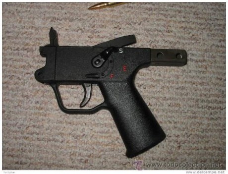

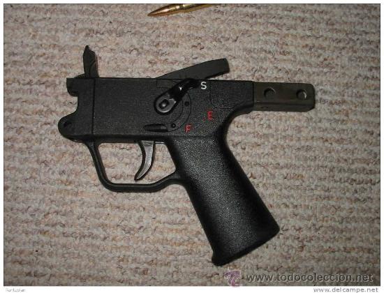

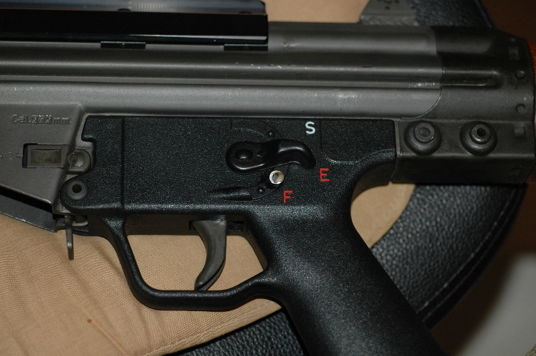

hola, me refiero al conjunto, lo de la primera foto, las cachas no,
la pregunta venia porque queria ponerle un pistolete del hk g3 de los de marina, PERO SOLO EL ARMAZON, con el mecanismo del cetme c spor, vamos el que no lleva el tiro a rafaga, pero claro, solo es cambiar el armazon del pistolete, pero a ver si cuando vaya a la intervencion me ponen pegas, porque los armazones son diferentes, ya que el de marina es de plastico la cacha de una pieza.
saludos
saludos

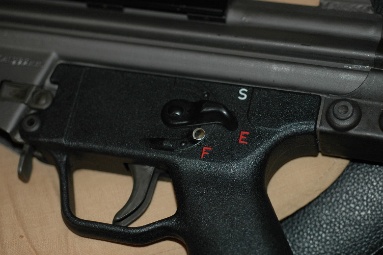

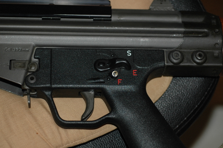

hola quiero poner este, pero solo el armazon, la parte de dentro por supuesto cambiada, para que solo tire en semi.

Sea o no pieza fundamental, que en mi opinion es que si, creo que es tecnicamente imposible ya que se supone que estos cetmes no permiten cambiarlos con otros para que no puedan funcional en auto.
Hay por aqui un tutorial sobre la caja del cetme donde de hablaba en detalle de ellos, creo que era algo que se habia soldado al brocal del cargador o algo asi....

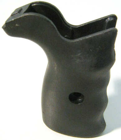

Yo quería decir antes que, si consideramos pistolete la pieza de plástico o de pasta que se coloca en el extremo saliente del cajón de mecanismos, entonces, no es pieza fundamental.
Si hablamos del cajón de mecanismos, incluyendo el pistolete, entonces, SÍ es pieza fundamental.

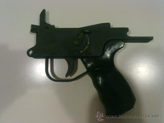

Re: pistolete del cetme, pieza fundamental??? duda tecnica.
Lo tienes muy fácil.

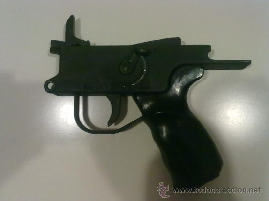

En el CETME, el cajón de mecanismos lo constituye el casette de disparo y SI es pieza fundamental del arma según la reforma del Reglamento.
El conjunto que quieres instalar, es el alojamiento del casette de disparo y NO es pieza fundamental, ya que lo que vas a hacer es sustituir el envoltorio protector y no el interior, que queda como estaba. Eso si, has de tener cuidado al interpretar las posiciones de la aleta, el sistema alemán es SEF (Seguro, Semi y Auto) y el CETME es TSR (Semi, Seguro y Auto) e ingeniártelas para colocar un limitador al recorrido de la aleta para que no baje a tiro automático, y así no desvirtuar la esencia de la modificación del casette de disparo.
Yo tengo intención de hacerlo así. En un futuro.

Yo también tenia la duda de que cojones es eso del "cajon de mecanismos", no por el Cetme sino por el tema de uppers y Lowers de AR15.
En todo caso si miras por Google nos referencia al manual del CETME Modelo C donde se dice : "El cajón de mecanismos sirve de guía al sistema de cierre y enlaza todos los mecanismos del arma". Y respecto el pistolete : " La empuñadura, con forma de pistolete, va unida por tres pasadores al cajón de mecanismos y aloja los mecanismos de disparo y seguridad, así como al ex-pulsor"
Por tanto: el pistolete completo no es pieza fundamental, y de hecho lo he visto a la venta en tiendas de militaria.

De todas formas si esta disquisición no convence aqui tienes el real decreto directamente:
"2. El marcado se colocará en las pistolas y revólveres en el armazón y en el cañón, en las armas largas rayadas en el cajón de mecanismos y en las escopetas en el propio cajón de mecanismos o en la carcasa y en los cañones; de manera que el deterioro o destrucción del marcado convierta dicha arma en ilegal."
El numero de serie del CETME esta en el cajon de mecanismos, por tanto el cajón de mecanismos no es el pistolete.
En el tema de otras armas modulares ya es mas complicado. Típicas incoherencias de aquí...
