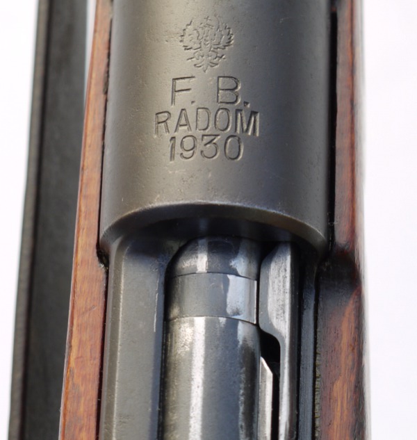

Ha caido en mis manos un arma militar antigua en muy buen estado de conservación.
En el lateral izquierdo de la ventana de expulsión de vainas tiene grabado K98; sobre la recamara hay un aguila y bajo la misma las letras F.B., debajo RADOM y bajo esto 1931, tiene el cañon roscado hasta el punto de mira y agujeros sobre el puente como de haber tenido instaladas las bases de un visor, no tiene ningún tipo de numeración ni punzones de banco de pruebas, tampoco el calibre.

Si tiene grabado "Radom", yo diría que fue fabricado o reformado en Polonia.

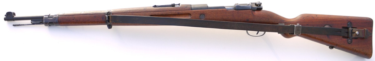

puede ser un K98 polaco ( Copia del Mauser 98AZ de la primera guerra mundial )
o el modelo WZ 29 Polaco , mas parecido al Vz -24 Checo
¿ por que no pones unas fotos ?
te pongo aqui lo que suelen llevar ambos modelos en el puente del armazon
y otra foto de un WZ-29
