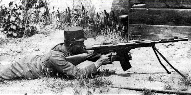

Por lo que he leído sobre él, el Chauchat tenía cuatro problemas básicos:
1) El diseño (de retroceso largo) lo hacía vibrar muchísimo, lo cual imposibilitaba cualquier tipo de precisión disparando a ráfagas.
2) Los materiales que se utilizaron en su fabricación dejaban bastante que desear.
3) Los cargadores estaban abiertos por los laterales. La idea era que se pudiera saber fácilmente cuanta munición quedaba, pero el resultado fue que en el fango de las trincheras, las balas enseguida se ensuciaban y el arma se encasquillaba.
4) Algunos de estos problemas ya los conocían los propios diseñadores, pero el estallido de la guerra hizo que el arma empezara a fabricarse en serie sin que se hubieran podido resolver.
Además, el ejército francés era muy tozudo en cuestión de armamento, por ejemplo, se empeñaron en elegir como ametralladora reglamentaria el "bodrio" de la St. Chamond, teniendo disponible la magnífica Hotchkiss... hicieron falta muchos muertos para que el alto mando se bajara del burro y rectificara.
Cuando quisieron ahcer una versión del fusil Level alimentada por peine en vez de por cartucho tubular rechazaron sistemáticamente los diseños de monsieur Berthier, pese a que eran mejores que los del propio ejército francés. Hizo falta una orden "desde muy arriba" para que el fusil del señor Berthier se probara oficialmente... demostrando ser mucho mejor que el diseño que tenía en mente el ejército.
Claro que no eran los únicos... cuando el ejército estadounidense entró en combate en 1918, carecía de una buena ametralladora ligera (el Browning BAR no entró en producción hasta que la guerra estuvo prácticamente liquidada). Los británicos les ofrecieron la Lewis, pero el alto mando americano prefirió el Chauchat, para desesperación de las tropas que tuvieron que utilizarlo. El motivo de esta elección fue que el responsable de armamento y munición (Chief of Ordnance), el general Crozier, estaba enemistado desde hacía muchos años con el coronel Lewis, diseñador de la ametralladora que llevó su nombre.

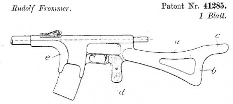

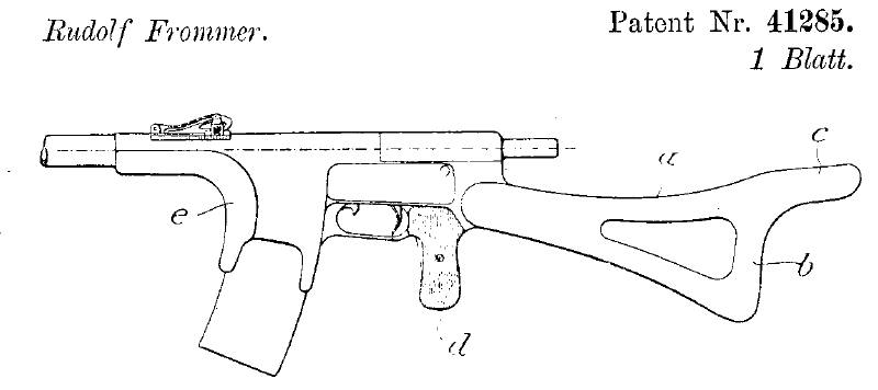

Re: Prototipo de fusil ametrallador de Rudolf Frommer
homer escribió:No hace mucho hablamos de este fusil en el hilo de la guerra civil y enconrte bastante informacion sobre el me consta que edervia de "El principio de retroceso largo del cañón ya había sido empleado por el diseñador de armas húngaro Rudolf Frommer en su pistola Frommer Stop (1910) y algunos fusiles experimentales (1905)La cronología de las patentes indica que Rudolf Frommer y Louis Chauchat simplemente tomaron prestados los principios mecánicos del fusil semiautomatico que John Browning patentó el 16 de octubre de 1900 (US Patent 659786). Este fusil era el Remington Model 8 , que fue exitosamente comercializado (80.000) entre 1906 y 1936."
eso es lo que encontre
Te envió unas imágenes del prototipo de fusil ametrallador de Rudolf Frommer que utiliza el principio de largo retroceso desarrollado por Browning y copiado por este diseñador húngaro. Verás también que su configuración es muy parecida al Chauhaut; y hay autores que afirman que los diseñadores franceses lo copiaron (sin la calidad del arma de Frommer)

Re: El fusil ametrallador francés Chauchat deriva de la Auto-5.
El Browning modelo 8 está en el origen de la línea evolutiva de casi todos los fusiles semiauto y auto que han llegado después. Clara muestra de la genialidad de Don John Moses.
En cuanto al Chauchat, un altísimo porcentaje de sus fallos eran causados por los huecos del cargador (que permitían la entrada de barro y lo atascaba) y por la endeblez del mismo que se deformaba simplemente por apretarlo con la mano.
Lo que es inconcebible es que, estando estos fallos localizados en una parte específica (y separada del arma), no diseñaran rápidamente otro cargador con la misma forma pero sin huecos y con una chapa un poco mas gruesa.
Tal vez con ello no hubieran obtenido el mejor arma de la historia, pero hubiesen eliminado el 80% de las interrupciones lo que es un avance importante.
En fín, otro de los ejemplos de incompetencia que nos asombran de la IGM.
cloplaz escribió:homer escribió:No hace mucho hablamos de este fusil en el hilo de la guerra civil y enconrte bastante informacion sobre el me consta que edervia de "El principio de retroceso largo del cañón ya había sido empleado por el diseñador de armas húngaro Rudolf Frommer en su pistola Frommer Stop (1910) y algunos fusiles experimentales (1905)La cronología de las patentes indica que Rudolf Frommer y Louis Chauchat simplemente tomaron prestados los principios mecánicos del fusil semiautomatico que John Browning patentó el 16 de octubre de 1900 (US Patent 659786). Este fusil era el Remington Model 8 , que fue exitosamente comercializado (80.000) entre 1906 y 1936."
de lujo!!! muchas gracias por la aportación
