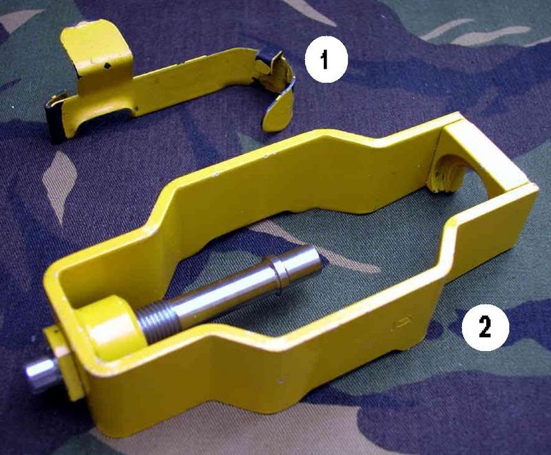

Creo que te refieres a unos adaptadores en la bocacha del arma, son para utilizar munición de fogueo y a modo de reducción de salida de gases aumentan la presión de los mismos en el interior del cañón y así poder automatizar y completar el ciclo de disparo en ráfagas.
no se si habeis visto la peli del sargento de hierro de clint eastwood, pues en la escena en que su peloton 10
Bocacha para fusil SA-80 británico

No es exclusivo de los americanos, nuestras Fuerzas Armadas emplean una bocacha para 'salvas' para los fusiles, incluso se pueden comprar en tiendas.

La finalidad es que el arma mecanice tapando la salida de los gases por la boca de fuego.

efectivamente como han comentado antes,el retroceso del cierre de un fusil,como sabras,se puede llevar a cabo gracias al aprovechamiento de los gases producidos por la combustion de la polvora que contiene la vaina,generalmente,los cartuchos de fogueo suelen llevar menos carga de proyección que la munición de guerra,estos artilugios,o bocachas de salvas lo que hacen es tapar la boca del cañón con el fin de aprobechar al maximo los gases para imprimir la fuerza necesaria al cierre, segun su automatismo,para efectuar el desbloqueo y posterior recuperación del cierre con lo que todo eso conlleva,el fin,no es otro que "simular" mas fielmente el comportamiento real de un arma en combate,de otra forma abria que montar un arma cada vez que se disparara como si de un fusil de repetición se tratara,otra posible función de una bocacha de salvas,es evitar accidentes,pues la mayoria de ellas pueden parar un proyectil de guerra si este se alimentase por error en el arma.

En esto no estoy de acuerdo, yo he visto volar a unos 30 metros la bocacha de salvas de un CETME C al disparar un cartucho de tiro reducido que metió un descerebrado, no te digo donde iría a para si fuese de guerra.
Por cierto el CETME quedó inutilizado , en la boca del arma entraba un cartucho, si un cartucho, de 9 mm Pb, parecía un trabuco.

No todas puedan detener un proyectil,pero la mayoría si,se ve que las del Cetme no :D
