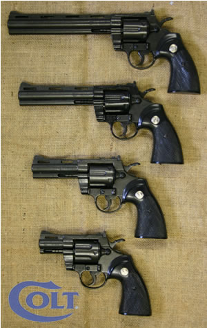

marchoso escribió:Por ejemplo la diferencia entre un cañón de 6 pulgadas a 2.5 casi no se aprecia tirando a 25 metros, pues la velocidad en boca des 320 m/s a 280/ m/s para agujerear un cartón es prácticamente inapreciable pero en cañones más largos ya entran mas factores como el estriado el empuje de los gases y la tensión del proyectil /peso y demás
Cierto, en balística interior puede que no se note tanto, pero "tirando" es mas que eso, y la distancia entre miras se le supone diferente entre 6 pulgadas a 2.5.
Y lo otro ya lo has dicho: a mas estrías en el recorrido, mejor estabilización y por supuesto el empuje debería ser mejor, ya que se quema mas dentro del cañón.
De estos 4, seguro que con los dos inferiores tiramos peor...
