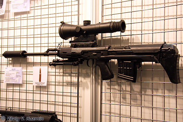

parecido a este?
a 30
ImagenImagen

IVAN-HK escribió:quieres convertirlo en BULL PUP?
Creo que no se puede a partir del tigre, o bien su coste seria prohibitivo.
Más bien lo segundo, es posible tanto a partir del SVD, como del Tigr, el coste… depende de muchos factores, pero barato no va a ser, a no ser que el autor sea lo bastante manitas y tenga acceso a algunas maquinas herramienta.
Romangconis antes de tocar nada,ni buscar un armero, te aconsejaría echar un vistazo al reglamento, allá donde menciona la prohibición de tenencia de armas con modificaciones sustanciales, habría que asegurarse primero si según la interpretación de tu intervención de armas, entra o no en ese artículo una alteración de este tipo en el disparador (habrá que ponerle una barra de transferencia para que funcione en bullpup y habrá que hacerlo bien, no como en SVU original, porque ahí es un verdadero desastre), después, si aun hay ganas de tener un pseudoSVU (bueno, para ser exactos, el de la foto del articulo en realidad es un viejo svd-u), diría que mejor basarse en un Vepr que de esos en bullpup se han hecho bastantes (como opción Saiga-9 o Saiga30.06, aunque es un tanto complicado conseguir uno de esos), de Tigr en bullpup únicamente se de uno, pero la idea principal de aquel arma era de mostrar lo máximo de lo que es capaz su mecanismo, en cuanto a las prestaciones en precisión, llevaba un cañón Lothar Walther y varias modificaciones menores, y que por cierto finalmente se ha optado por una culata plegable, quitando configuración bullpup ya que no daba buenos resultados, con lo cual nada que ver con lo que tú te propones, también hubo una compañía que iba fabricar kits de esas conversiones para los Tigr y hasta los mostraba en ferias, pero finalmente quedo en nada, desconozco sus motivos para cancelar ese producto.
Para que tengas una mínima orientación sobre el posible coste de esa operación, decirte que en ese Vepr se ha multiplicado por 2,5 su precio inicial (evidentemente hay otras modificaciones más simples y baratas) :
Lo que haría yo si quisiera tener un arma para el tiro de ocio como el que mencionas y sin tener en cuenta la cuestión económica, lo haría a partir del rifle Berkut, adaptándole kits de Saiga, acoplándole sistema de puntería del FG-42 y encargando una bocacha a medida, similar a la de SVU-AS pero de menor eficacia, ya que la original es demasiado potente e impide mantener el objetivo a la vista después del disparo.
Por cierto, recuerdo alguien, hace tiempo mencionaba en este subforo una versión civil del OTs-03, pues no existe, ni existirá en los próximos años.
