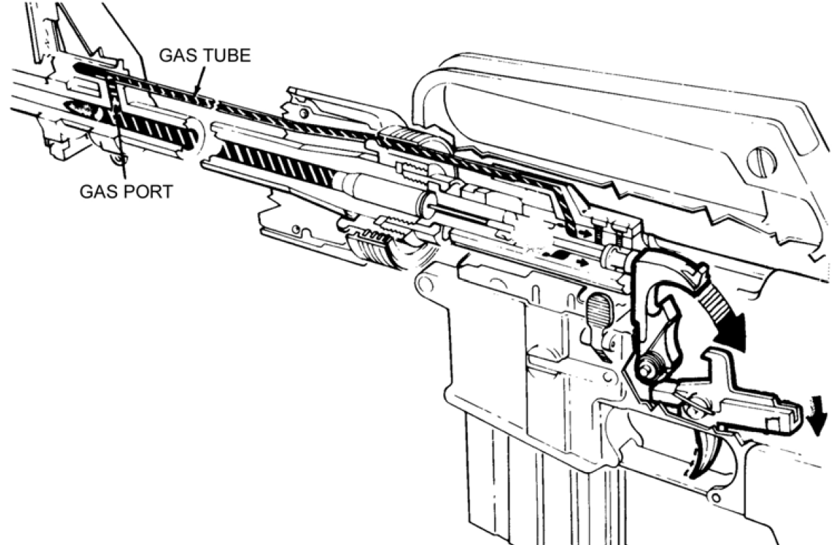

Hola a todos me gustaría que alguien me dijese concretamente por que parte del cañón toma los gases el M-16 ,porque nunca e sabido justo por donde lo hace,ni e visto ninguna imagen del sistema.En los M-16 del 22 me imagino que solo hutilizara la inercia de masas para desplazar el cierre ¿no?Un saludo

Funciona por toma de gases desde el primer tercio del cañon.
Parte de los gases escapan por un pequeño tubito de aluminio que empuja hacia atras el cierre del arma provocando la mecanización del sistema de extraccion de la vaina y alimentación del siguiente cartucho.

Mensajepor Edu60 » 30 Dic 2010 09:37
Te adjunto un pequeño croquis del sistema
Hola a todos me gustaría que alguien me dijese concretamente por que parte del cañón toma los gases el 20

Mensajepor Kempka » 30 Dic 2010 09:40
Y foto del asunto. No es exactamente el M-16 pero el sistema si es el mismo.

Mensajepor Troncocof » 31 Dic 2010 00:32
Gracias a todos,totalmente aclarado el sistema de automatizacion del arma.Un saludo
