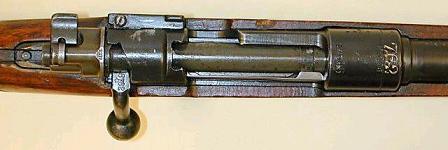

Los israelís modificaron algunos en los años 50, imagino que bastará con sustituir el cañón. Lo investigaré. Como ves lleva el marcaje 762 sobre la recámara (los judíos mantenían lotes de 7,92 en servicio, y así no los confundían).

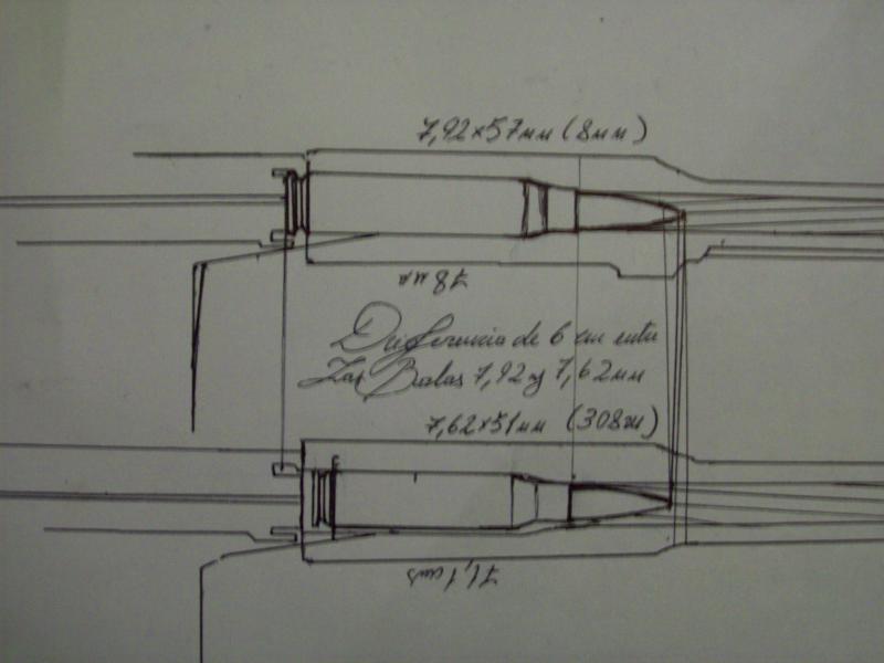

Hola, no me aparezco aquí hace mucho tiempo pero he vuelto, bueno, mira en un arma de cerrojo como es en este caso el mauser k98 solo haría falta cambiar el cañon, ¿por que? el 308w y el 7,92x57mm (8mm) mide 7 mm mas que el 308 en longitud ya que el 7,92 mide 78 mm y el 308 71,1mm eso hace que se pueda poner en el cargador o recipiente de munición del arma.
pero si ponemos el 7,62 en un cañon de 8mm la bala quedaria nadando dentro, la aguja percutora no podria percutar la bala y como es mas corta la pestaña no quedaria expuesta afuera de la entrada de la recamara como debe ser ya que la uña tractora no podria engancharse con la munición.
en resumen si, si se puede cambiar el cañon sin tener que hacer ninguna otra modificacion.
he hecho un dibujo en tamaño real explicando vizualmente para que puedas ver.

Muy buen dibujo aguila666 :apla: , gracias por la molestia.
Después de consultarlo, efectivamente el cañón es lo que se cambio en el arma, la acción es válida para ambos calibres.

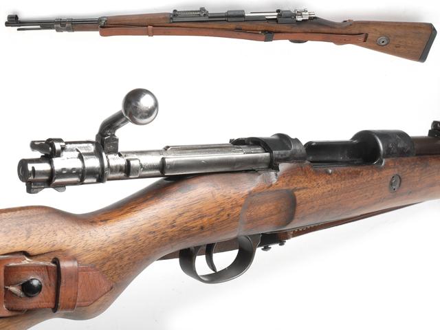

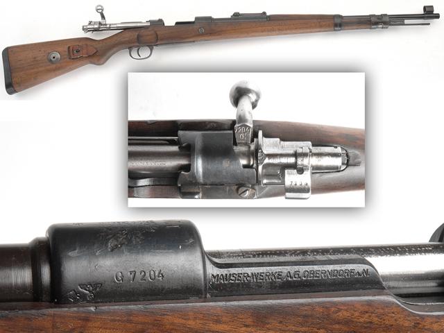

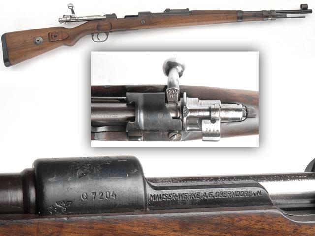

Para abrir boca pongo las que me proporcionó el vendedor, pero que conste que no le hace justicia en absoluto. Está mucho mejor.

Mensajepor Azolador » 12 Dic 2010 00:48
Por fin lo veo!!!
Que joya, que cabron.
Por cierto, el mismo cerrojo tambien sirve para el 7x57, como hicieron recamarando a .308 los Oviedo 1916, cambiando el tubo y dejando el cerrojo, o en los FR-7.
Dale vida a ese K-98.
