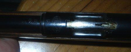

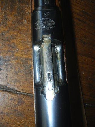

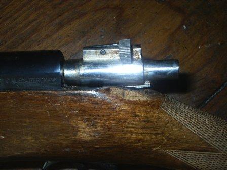

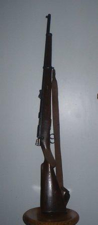

Un amigo tiene una de las de Gaztañaga, fabricada en 1925, y el cerrojo es muy diferente. Os pongo unas malas fotos, si os interesa ya le diré que me deje hacerle más :wink:
Hola, estoy recabando toda la información que puedo, sobre una carabina de mi propiedad. Es una Destroyer 80
Hola, estoy recabando toda la información que puedo, sobre una carabina de mi propiedad. Es una Destroyer 81
Hola, estoy recabando toda la información que puedo, sobre una carabina de mi propiedad. Es una Destroyer 82

No se ven demasiados detalles del cerrojo, pero aparentemente es igual al de mi carabina. Lo que no he sido capaz es de saber por el número del arma, la fecha de fabricación,ya que en el arma no figura ninguna fecha.La mia salió de una subasta del Ejercito del Aire y no había sido utilizada, aparentemente, nunca.La carabina de la foto de tu amigo,ha sido
"tuneada" pues de origen ninguna llevaba el picado en la madera, como lo lleva esa. Saludos

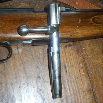

El picado sí que parece posterior, lleva un marcaje que pone Eibar 1925 y respecto al cerrojo, me refería a que no es el mismo que aparece en el manual que puso Marroyol, no lleva la aleta de selector de seguro, sino una pieza, que no se como describirla, ni como funciona...es redondeada...ya le haré más fotos y las pondré, cuando pueda pillar a ese hombre en casa.
Aparte, no tiene alojamiento de cargador, sino un depósito que me imagino se cargaría con peines, pues tiene escotadura para ellos.
Decidme de que quereis las fotos y procuraré hacerlas visibles. :wink:

Sería interesante apreciar con más detalles las diferencias que mencionas: Cerrojo, depósito munición.. y cualquier otro detalle que creas conveniente.
Creo que del tipo de Destroyer que mencionas no se ven muchas, por lo que sería de agradecer tener cuantos más detalles posibles: Marcajes, alzas, mecanismos, cerrojo.... En fín, como ya dije antes TODO :wink:
Pero ya puestos a pedir.... que sean de mejor calidad, que la actual no permite apreciar detalles.
Un saludo y muchas gracias anticipadas.

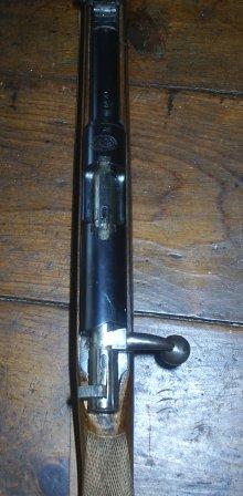

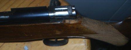

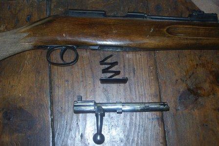

Voy a poner el reportaje que le he tirado al mediodía...el propietario está dispuesto a ampliar la fotogenia si algo no queda claro.
Aquí van las primeras, más que nada vistas del cerrojo montado y de la picadura que se hizo hacer su dueño, padre del actual propietario, que ronda los 70.
Hola, estoy recabando toda la información que puedo, sobre una carabina de mi propiedad. Es una Destroyer 120
Hola, estoy recabando toda la información que puedo, sobre una carabina de mi propiedad. Es una Destroyer 121
Hola, estoy recabando toda la información que puedo, sobre una carabina de mi propiedad. Es una Destroyer 122

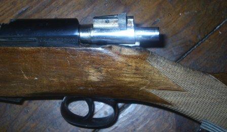

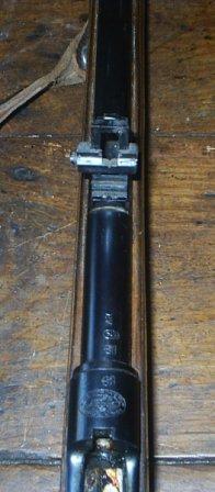

Un par más, con la tapa del depósito desmontada y otra del alza
Hola, estoy recabando toda la información que puedo, sobre una carabina de mi propiedad. Es una Destroyer 130
Hola, estoy recabando toda la información que puedo, sobre una carabina de mi propiedad. Es una Destroyer 131

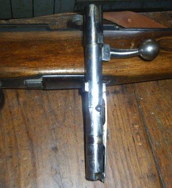

El cerrojo
Hola, estoy recabando toda la información que puedo, sobre una carabina de mi propiedad. Es una Destroyer 140
Hola, estoy recabando toda la información que puedo, sobre una carabina de mi propiedad. Es una Destroyer 141

Y la última de hoy,donde se ven los encastres para poner el peine del 9L y cargarla.
Hola, estoy recabando toda la información que puedo, sobre una carabina de mi propiedad. Es una Destroyer 150

Uauuuhhh!!! Vaya rareza :shock: :shock:
Lástima de tan baja resolución en las fotos Beltran. ¿¿¿Sería posible repetirlo con mayor calidad fotográfica??? Es que creo que la ocasión y la pieza lo merecen.
De todas formas, gracias por compartirlo.
