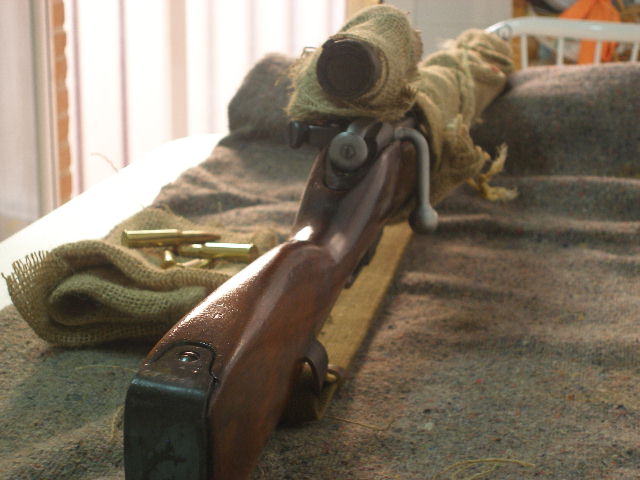

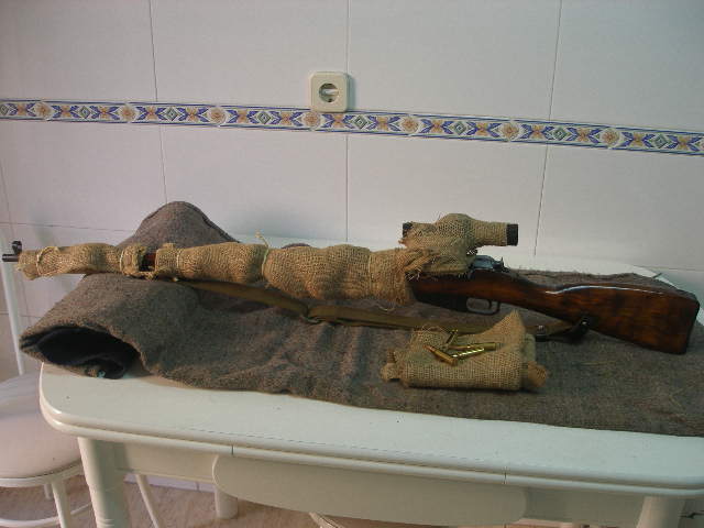

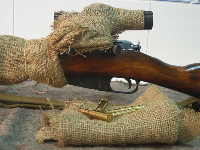

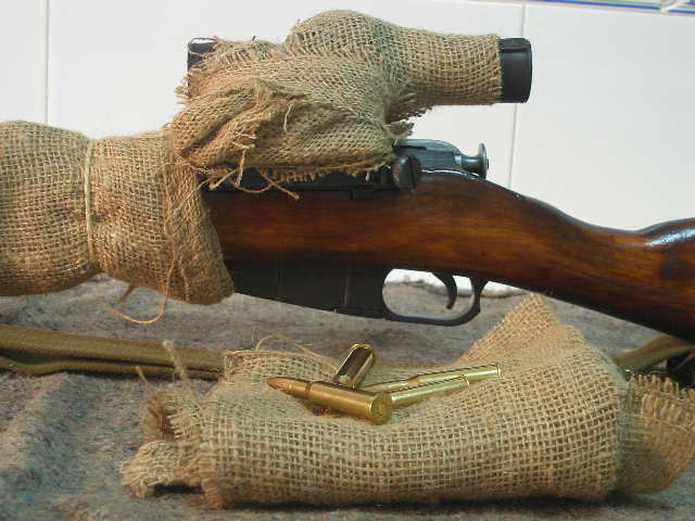

Es Izhevsk, la montura del visor lleva la misma numeración ESTAMPADA, no escrita con electrolápiz, que el resto de las piezas del fusil(la misma en todas) y por tanto, la maneta del cerrojo, deduzco que sea original y no soldada, carece de señales o rozaduras el visor con respecto a las anillas d ela montura, por lo que deduzco que no se ha movido de ella. la madera es obscura, marrón, no naranja, auqnue tampoco acerezada.
Van fotos
Cómo reconocer un verdadero mosin sniper?, ha de llevar siete dígitos el arma, el visor, ambos dos?. Me 120
Cómo reconocer un verdadero mosin sniper?, ha de llevar siete dígitos el arma, el visor, ambos dos?. Me 121
Cómo reconocer un verdadero mosin sniper?, ha de llevar siete dígitos el arma, el visor, ambos dos?. Me 122

Mensajepor tobruk » 04 Feb 2010 19:31
:sniper
Cómo reconocer un verdadero mosin sniper?, ha de llevar siete dígitos el arma, el visor, ambos dos?. Me 130

Las fotos muy buenas....cada dia me gusta mas este rifle.

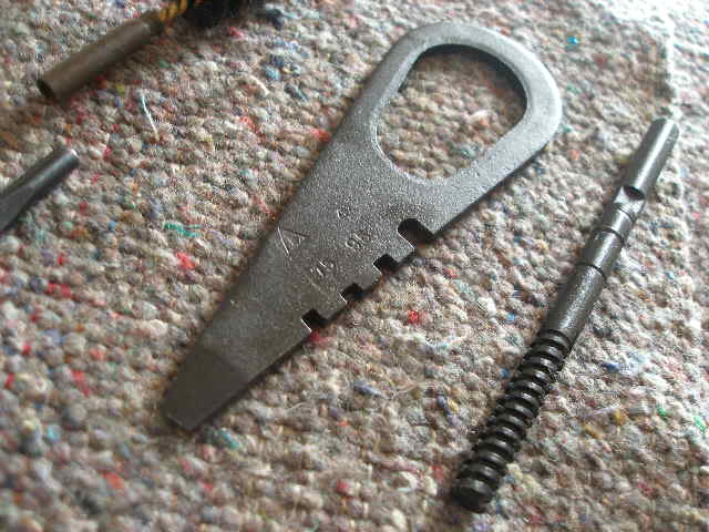

No tengo esa llave, pero hace unos dias me puse en contacto con Soldiers Madrid, para comprarles un mosin de los que tiene, y asi ampliar la familia,,,en el anuncio que tienen viene ese accesorio...pero mi gozo en un pozo...con mucha amabilidad me dijeron que no atendían ventas para Canarias....
Soy empresario, y creo que en los tiempos que corren no está la cosa para despreciar ventas ni clientes...
En Fiol, casi lo mismo, solo que te ponen unas cantidades insultantes para que tu digas que no....afortunadamente hay armerias como ARMINSE, FIOL..y otras que te quitan el mal gusto de la boca, cual dulce de leche después del maloliente jarabe...
Coño....creo que me estoy quejando..perdonen ustedes...
Lo dicho, no tengo esa pieza y espero que en el proximo mosin me venga...
