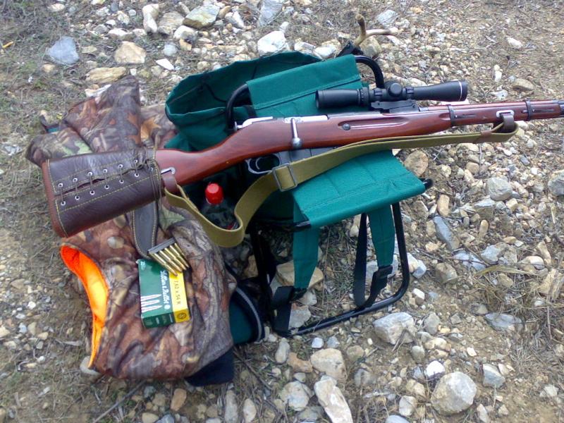

Re: Cerrojo curvo mosin nagant
Aquí te dejo una buena pagina para todo sobre tu mosin nagant, yo e comprado todo hay cerrojo curvo monturas visor tipo scout y visor fantástico si te interesa te pongo fotillo.
Bueno hay va la fotillo, Si lo e comprado todo en esa pagina, no perdona la montura no, cerrojo visor y otros accesorios si, tardar sobre 15 días aproximadamente haber si encuentro donde compre las monturas y te lo pongo también, fue en USA, saludos

Gracias por la foto laez1....
Oye, tu que tal tiras con le visor así? lo digo por que estando tan adelantado a lo mismo no es muy comodo, no? de todos modos pasame el enlace de donde te pillaste el afuste para la mira... y gracias de nuevo.
