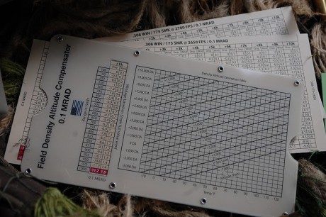

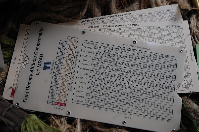

una tabla de compensacion de altura y dencidad del aire

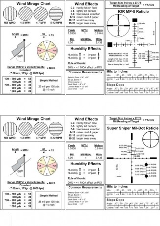

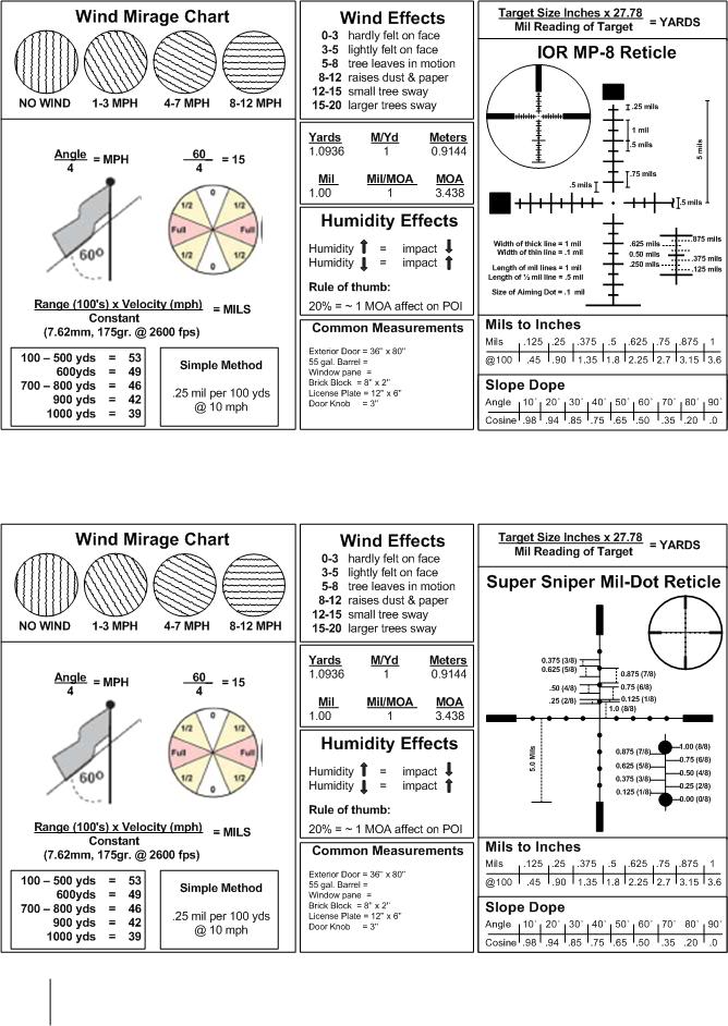

algo muy escueto sobre la humedad en el centro de estas tarjetas
