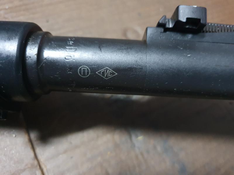

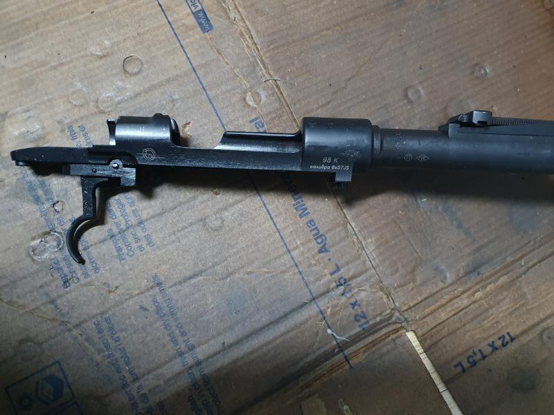

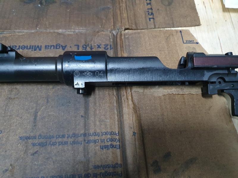

Recién adquirí un K98 al que al desmontarlo le vi los siguientes marcajes entre el recibidor y el cañón, justo debajo de la culata.
Ya me imagino que son rusos, pero alguien sabría cual es el origen de dichos marcajes?
Gracias.

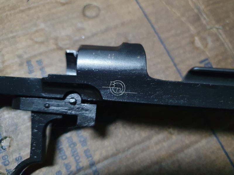

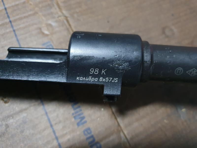

Les dejo unas fotos mejor detalladas

Algún entendido sobre marcajes en K98 o que almenos sepa algo de Ruso para averiguar algo?

Hola, esas marcas como pensabas son Rusas. Seguramente que un vendedor a podido comprar estos viejos K98 ( que esguramente dormian en algun almacen desde mas de 40anos) y para venderlos hoy tienen que pasar revista de acceptation ( cunos CIP) para que se puedan vender como "tirables". Este ha pasado la prueba en le manufactura de Klimovsk.

Mirando, he podido averiguar que el logotipo que sale parece ser de la empresa Rusa Molot.
El problema es que no he podido averiguar si Molot hizo alguna tirada de K98 reacondicionados...
Lo curioso de esta pieza es que la mayoría de sus piezas tienen su numeración estampada coincidiente, y ni rastro de numeración marcada en electro lápiz, lo que me parece raro en un K98 de captura Rusa.
Ni siquiera he podido ver la marca de la X como indican las capturas Rusas, solo en la culata pero que no tiene la misma numeración que el resto de la carabina.
Sigue siendo una incógnita la historia de este K98.

No hay que confundir entre los de "captura" y los que se llevaron cuando hubo la separacion de Alemania. Las fabricas tenian las herramientas y tambien los obreros... y los alemanes del Este tenian que tener armas para hacer frente al Oeste.
Ha este se ve bien que lo han vuelto a pavonar segurament para la venta y que no se vea mucho los anos que a tenido sin ningun cuidado......

Si, esa misma es la conclusión a la que al final he llegado, debe de ser de las que se quedaron en la RDA o algo parecido, aunque tampoco le he visto el punzón del Sol típico de las armas heredadas por la RDA, pues no veo marcas de captura rusa y casi toda la numeración punzonada es coincidiente.
Lo único claramente diferente es la culata, porque tiene una numeración distinta.
Desde luego ha sido repavonado, pues es del año 39 con apenas algunas rascadas leves.
El pavón al tacto parece un fosfatado muy oscuro, un acabado que tampoco creo que sea original de un K98, almenos de los de ese año.
De ahí mi pregunta sobre los punzones, ya que me da que este ejemplar debe de haber sido restaurado por Molot o cualquier otra empresa Rusa bajo Molot, pero con la rareza de conservar casi todas sus piezas de origen, pues el logo que lleva es de Molot.
Pero lo más curioso es que buscando no he encontrado en Molot ninguna edición de K98, solamente una tirada de K98 reacondicionados a fogueo para reconstrucciones históricas, y que es fácil reconocerlos por tener el cerrojo en acabado blanco o pulido, y el cañón con su correspondiente obstrucción.
Sé que Molot ha hecho tiradas de MN 91/30, SVT, SKS y AKM todos ellos restaurados y adaptados al mercado civil ruso, pero no he logrado encontrar K98 en sus catálogos.
