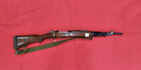

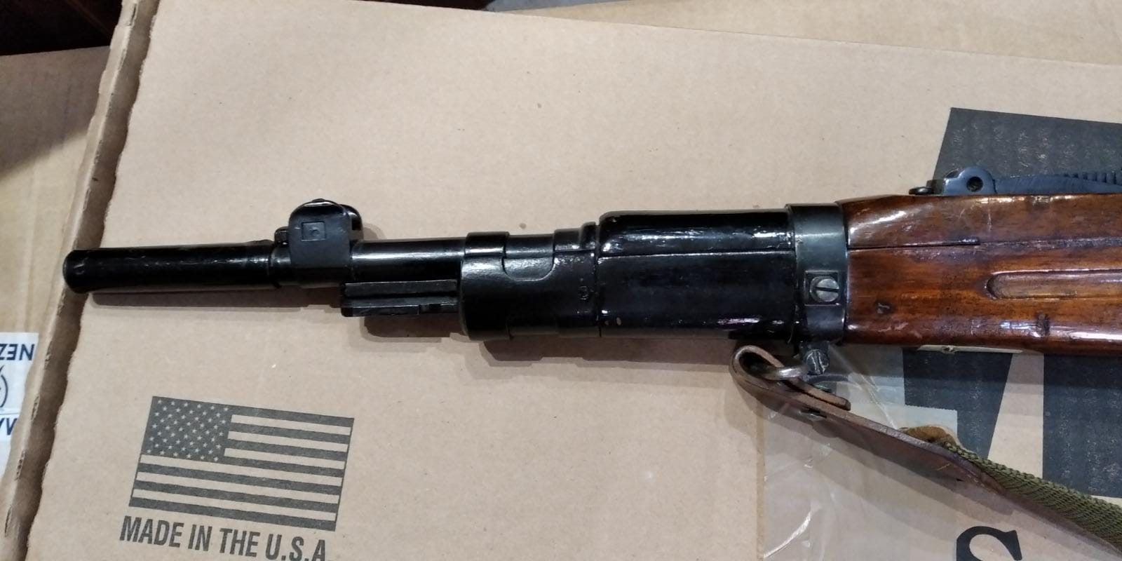

Hola compañeros
No tengo idea alguna de armas militares ni clásicas de guerra pero un amigo tiene un Brno calibre 8x57 con el cañón corto y quiere averiguar si es original o si en algún momento se modificó
A ver si alguno me echáis una mano,gracias

Hola, por lo pronto el cubre punto de mira es de Radom Polaco
¿ No tiene marcajes en la caja de accion en su parte superior ?

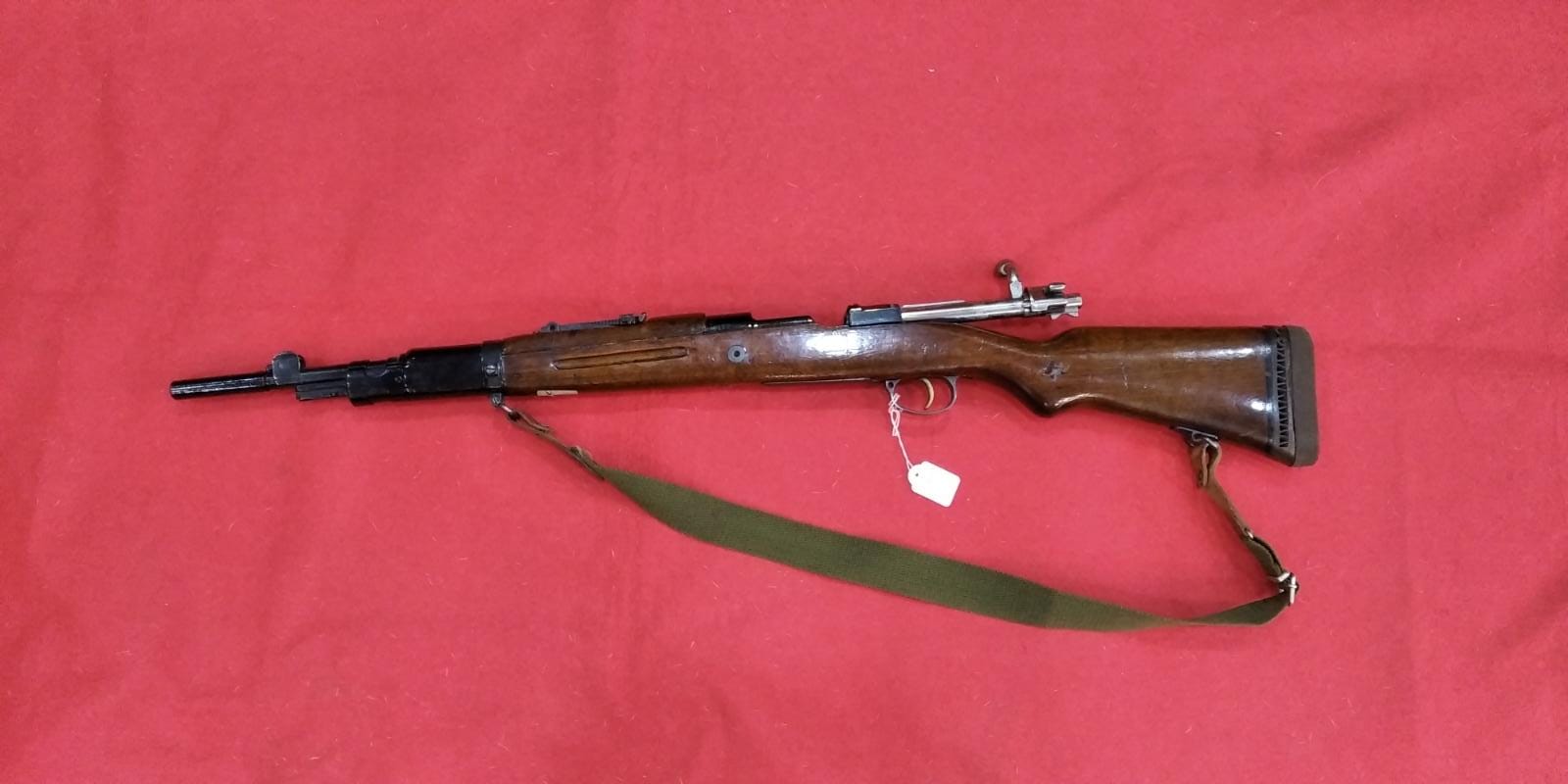

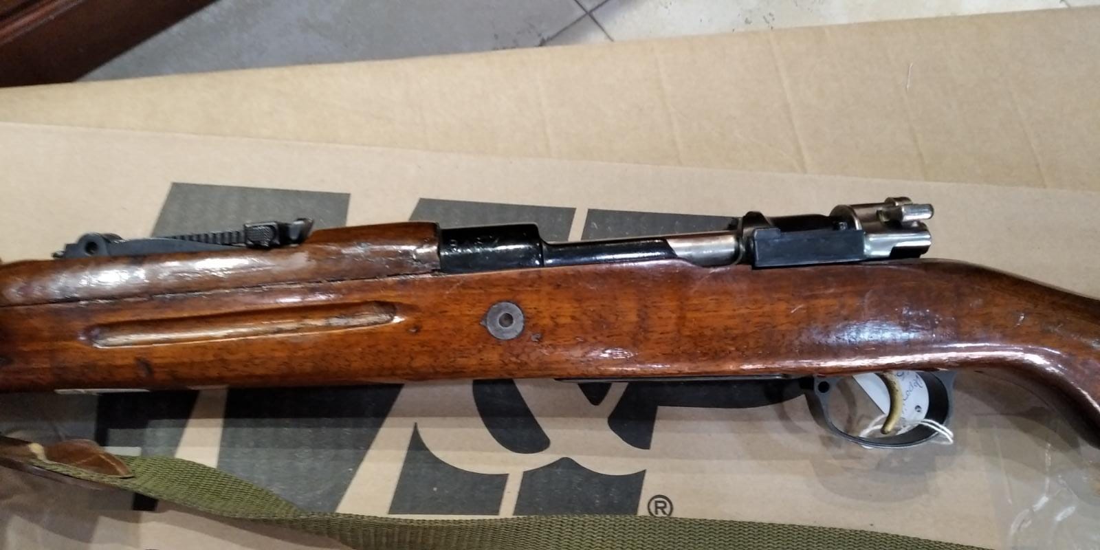

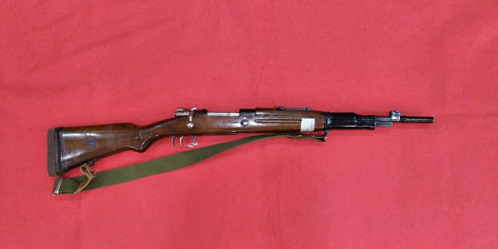

Hola os mando fotos del rifle completo

Mensajepor Chinchu » 12 Abr 2023 13:30
Faltarían fotos de los marcajes.
Siendo un BRNO, lo más parecido es el modelo 16/33, pero tiene modificaciones respecto a este.
Me da que más de uno ha metido mano en ese arma, y no todos con la misma ciencia.

Y eso que tiene en la punta del cañon qué es?
Una bocacha? :mrgreen:
A ese pobre fusil se le han hecho tantas cosas malas q es mejor no preguntar :mrgreen: :mrgreen: :mrgreen: :mrgreen:

Autoencendido escribió:Y eso que tiene en la punta del cañon qué es?
A mi me parece un trozo de manguera.se lo he dicho jajajaja

Chinchu escribió:Faltarían fotos de los marcajes.
Me da a mi que si que le an cortado el cañón un buen trozo y q agrupar va a ser muuuu difícil. :papa:
