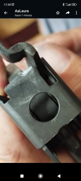

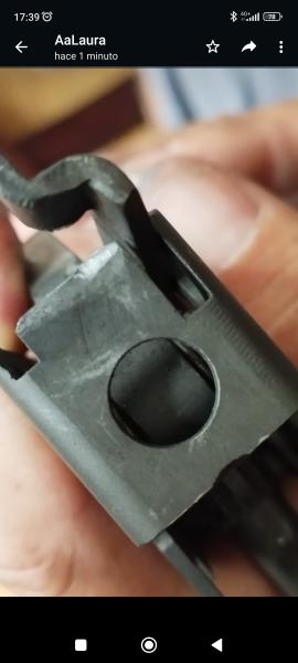

Bueno he sacado el cassette y no he encontrado ni holguras,ni desgaste fuera de lo normal ni nada roto. Y puedo asegurar,y bien asegurado que va de maravilla,ni encasquilla ni hace nada raro más que disparar a la velocidad de mi dedo y todo lo que lleve el cargador.
Lo único ese desgaste de la foto.

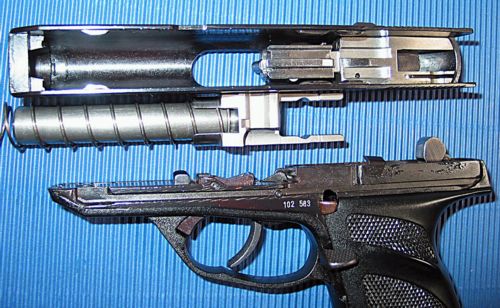

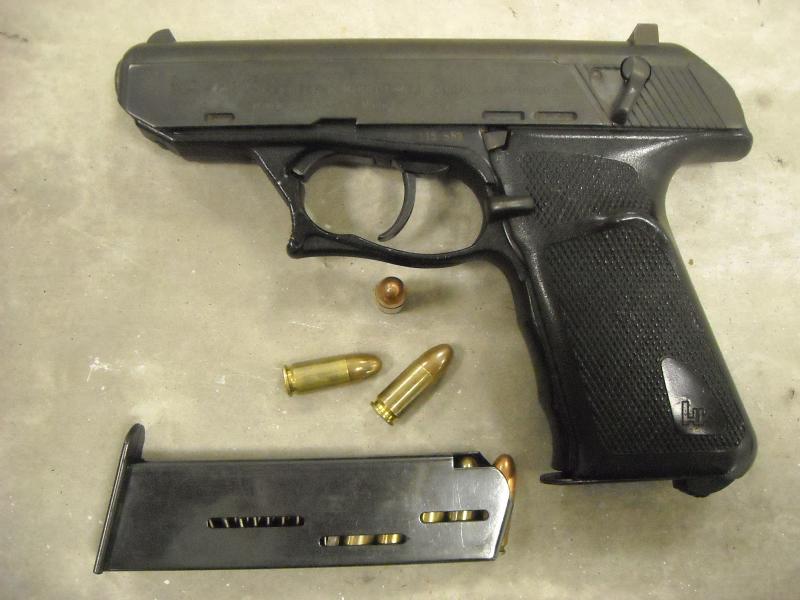

Esta pistola HK P 9 Tambien funciona por rodillos semirigidos como los G 3 similares
cañon fijo y una gran precision
