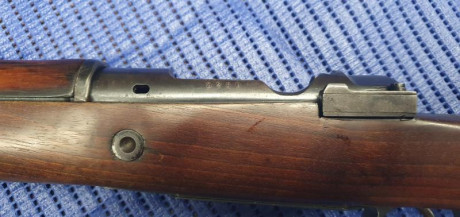

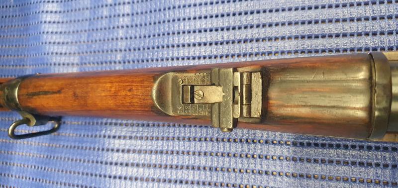

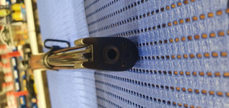

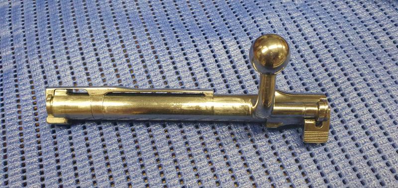

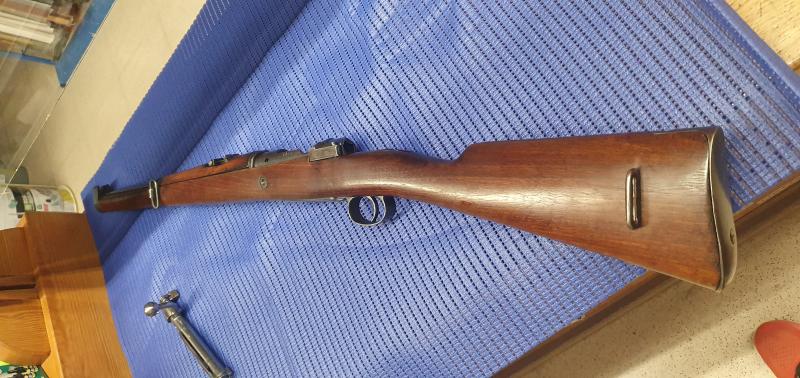

Hola compañeros, un amigo quiere adquirir esta tercerola, pero no tiene apenas punzones, ni grabados, dicen que se fabricó para la guerra de Cuba y es de caballeria, y esta, en concreto, no entró en combate, el estado es perfecto para los años que tiene, el cañon está perfecto, y el estriado y anima a espejo, estas son las fotos que tengo, si necesitais mas fotos en concreto, de partes que aporten algo os las pongo.
Gracias y saludos

Mensajepor monchi682 » 30 Jul 2021 03:39
Fotos
Hola compañeros, un amigo quiere adquirir esta tercerola, pero no tiene apenas punzones, ni grabados, 10
Hola compañeros, un amigo quiere adquirir esta tercerola, pero no tiene apenas punzones, ni grabados, 11
Hola compañeros, un amigo quiere adquirir esta tercerola, pero no tiene apenas punzones, ni grabados, 12

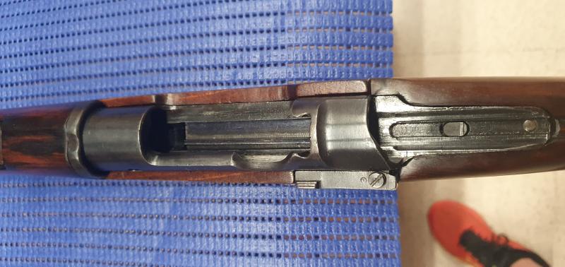

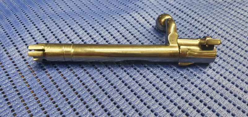

Mensajepor monchi682 » 30 Jul 2021 03:41
Mas...
Hola compañeros, un amigo quiere adquirir esta tercerola, pero no tiene apenas punzones, ni grabados, 20
Hola compañeros, un amigo quiere adquirir esta tercerola, pero no tiene apenas punzones, ni grabados, 21
Hola compañeros, un amigo quiere adquirir esta tercerola, pero no tiene apenas punzones, ni grabados, 22

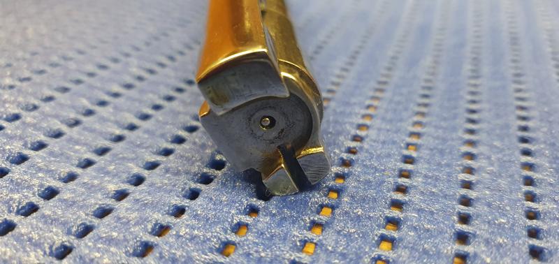

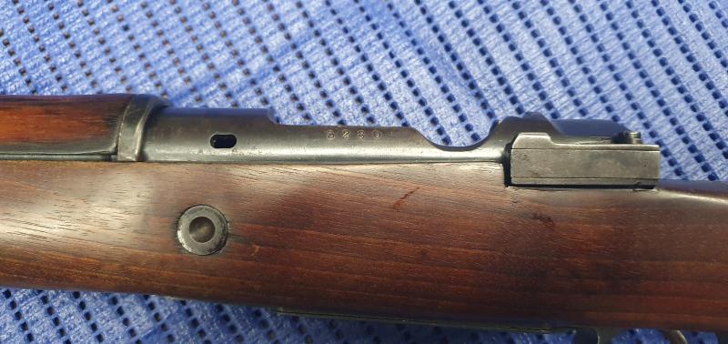

Mensajepor monchi682 » 30 Jul 2021 03:42
Mas...
Hola compañeros, un amigo quiere adquirir esta tercerola, pero no tiene apenas punzones, ni grabados, 30
Hola compañeros, un amigo quiere adquirir esta tercerola, pero no tiene apenas punzones, ni grabados, 31
Hola compañeros, un amigo quiere adquirir esta tercerola, pero no tiene apenas punzones, ni grabados, 32

Esa tercerola no es original mod1895.
Es de las que se hicieron en arsenal a partir de piezas varias sueltas o fusiles y mosquetones canibalizados.
De hecho, esa tiene el cajon de mecanismos de mosqueton.

Autoencendido escribió:Esa tercerola no es original mod1895.

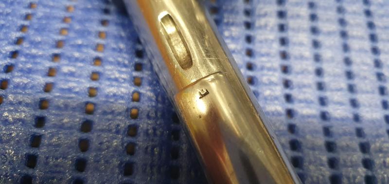

Muchas gracias, y como puedo saber el año de fabricacion, y porque lleva salida de gases tanto en cerrojo, como en cajon de macanismos?, a diferencia de otros modelos.
Todabia no la he probado, ni se la precision o el comportamiento, pero el anima y estriado si que se que estan perfectos, no buscaba pieza de coleccion, como me dijo que era su anterior dueño, sino que funcione correctamente y esté bien de estado para que aguante tiros.
Autoencendido
Mensajes: 1624
Registrado: 09 Ene 2018 16:54
Re: Tercerola española
Mensajepor Autoencendido » 17 Sep 2021 07:16
Pq como he dicho, esa carabina lleva un cajon de mecanismos de mosqueton, no el original de la carabina, que no llevaba agujero para gases ni corte para el pulgar al cargar el peine.
La carabina original tampoco llevaria el pasador de refuerzo en la culata.
El año de fabricacion no lo puedes saber, es de posguerra.
Baquero
Mensajes: 36
Registrado: 21 Oct 2018 10:33
Mensajepor Baquero » 19 Sep 2021 17:50
Hola.
No veo cual es el calibre de tu tercerola.
El original es el 7mm.
Pero en los años 50, y luego en los sesenta se recalibraron mosquetones y tercerolas al 7.62x51.
Incluso parece que se recortaron cañones del fusil y se recalibraron tambien, para reconstruir ambas armas.
Un rasgo común, es que a todas se les borraron los marcajes sobre el cajón de mecanismos.
Y a los destinados a la GC se les añadía su escudo.
De cualquier manera, es muy significativa, la falta de información al respecto de estas armas y de su historia post guerra civil, por parte de "expertos" en armas españoles.
Yo las he visto en servicio en las manos de la guardia civil, por lo menos hasta el año 1977, cuando ya empezaban a mezclarse con los cetmes y las Z.

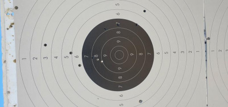

Hola buenas, el calibre es 7x57, y hoy la he estado probando, a 50 y 100 mts, satisfactoriamente, el problema es el coincidir el alza con el punto de mira, pues estan situados mal o raro, pero agrupar, agrupa, y centra.
Arrea buenas coces, mas que el FR8, y al tirar se eleva, vamos que le he dejado a un amigo tirar los 5 y me ha preguntado el calibre, y cuando le he dicho que es un 7x57, no se lo ha creido.
Esto a 50m
Hola compañeros, un amigo quiere adquirir esta tercerola, pero no tiene apenas punzones, ni grabados, 150
Hola compañeros, un amigo quiere adquirir esta tercerola, pero no tiene apenas punzones, ni grabados, 151
Hola compañeros, un amigo quiere adquirir esta tercerola, pero no tiene apenas punzones, ni grabados, 152

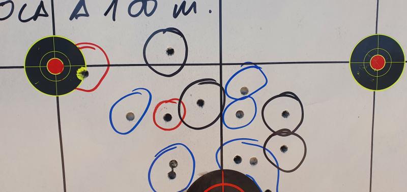

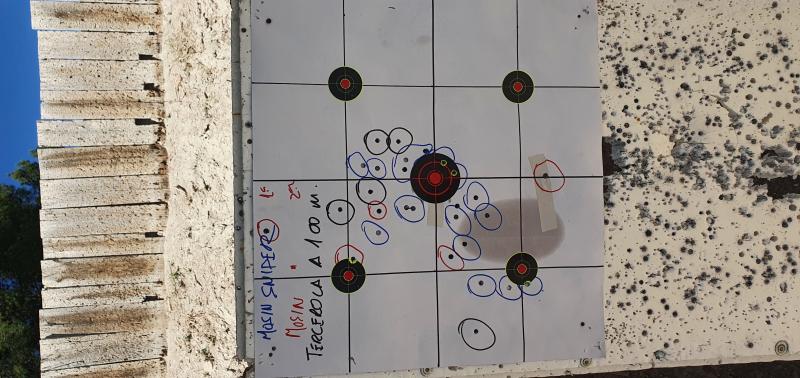

Mensajepor monchi682 » 20 Sep 2021 02:27
Y esto a 100, son los señalados en rotulador negro.
El primero se me ha ido a la izquierda por la posicion tan incomoda que he tenido que adoptar para alinear miras.
Hola compañeros, un amigo quiere adquirir esta tercerola, pero no tiene apenas punzones, ni grabados, 160
Hola compañeros, un amigo quiere adquirir esta tercerola, pero no tiene apenas punzones, ni grabados, 161
Hola compañeros, un amigo quiere adquirir esta tercerola, pero no tiene apenas punzones, ni grabados, 162

Pues que la de milanuncios esta original y la tuya no.
