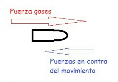

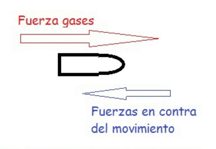

El problema lo tienes en que en un arma de cerrojo los gases solo pueden salir hacia adelante, por lo que es facil que se pueda disparar con ellos con carga sub-sonica o reducida, prueba de ello es la cantidad de usuarios que utilizan armas de cerrojo todos los calibres para cargas reducidas.
Cuando te metes en un arma semiautomatica te encuentras que en el momento del disparo el cerrojo empieza a retroceder y parte de esos gases escapan y todo lo que se pierde es perdida de velocidad del proyectil, algo que si es elevado y rápido, el proyectil queda sin salir.

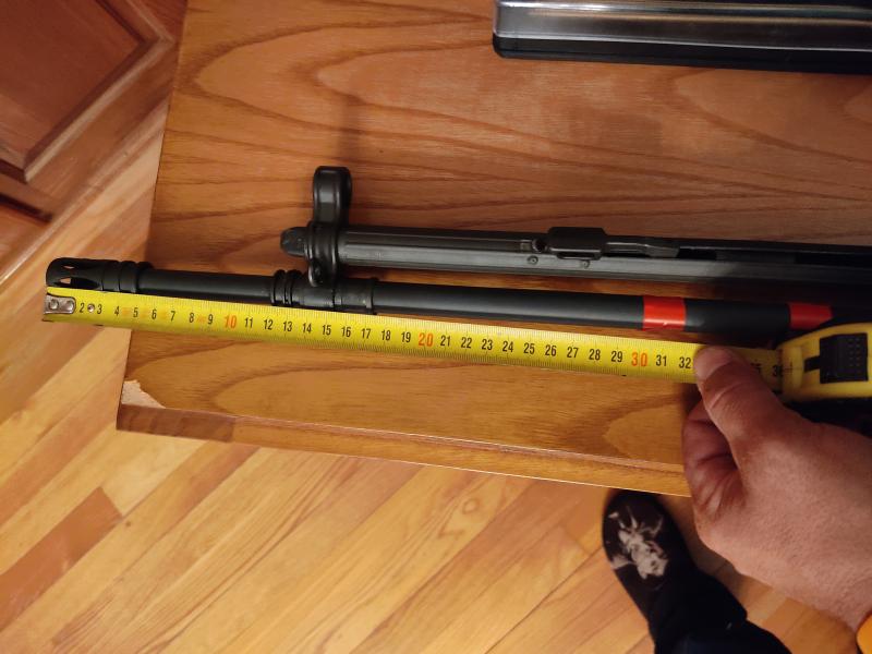

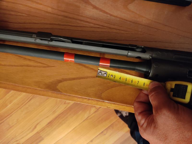

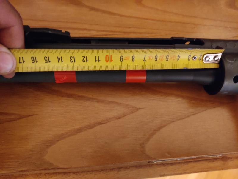

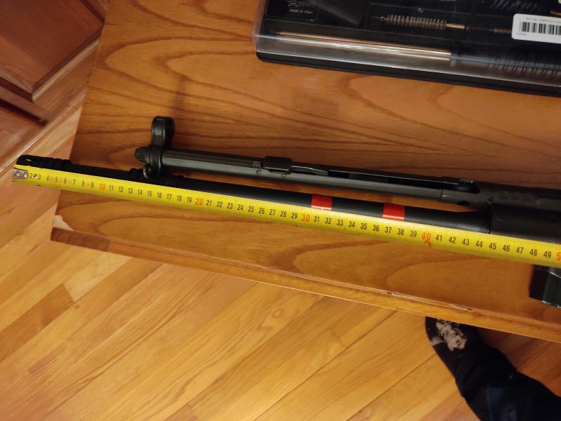

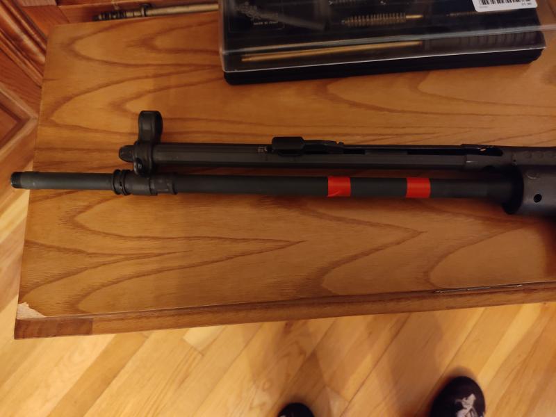

lo que deberías es desmontar el arma, creo recordar que tras desmontar el pistolete y la culata, tienes acceso directo a al recamara y cañón, no es como otras armas semiautomaticas que van cerradas por detrás.
Yo cogería una vaina y le taladraría el culote con un orificio de 5 o 6mm, para poder meterla en la recamara y que hiciera de guia, luego coges una varilla larga y le haces punta y rosca, como si de un tornillo de chapa se tratara, le deberias meter un tubo por fuera de la varilla o un trozo de metal duro y en el el lado contrario le pones una T o la doblas, metes la varilla y con paciencia y cuidado das golpecitos hasta que la claves ligeramente, luego roscas.
una vez roscado utilizas la pieza metálica que tienes en la varilla para golpear he intentar sacar el proyectil " como si se tratara de un extractor de inyectores".
También había que valorar si los tienes clavados mas cerca de recamara o de la boca del cañon porque si los tienes cerca de la boca, la opción seria la misma pero haciendo la guia con un casquillo de nailon roscado en el apagallamas por ejemplo y haces el agujero del casquillo a la medida de la varilla.
una vez agujereado los proyectiles perderán parte de su dureza y ya no estarán tan clavados en estría, que si tienes 3 uno contra otro estarán como un remache.
Paciencia y no intentar hacerlo todo en un rato ni una tarde....si hay suerte y lo sacas pronto cojonudo, sino paciencia...

Pues ya ves, ahí quedaron. He decidido que prefiero mandarlo a un armero, como me dijo un hombre muy sabio del foro, esto es trabajo de microcirujia.

chiss escribió:Pues ya ves, ahí quedaron. He decidido que prefiero mandarlo a un armero, como me dijo un hombre muy sabio del foro, esto es trabajo de microcirujia.
las tienes muy cerca de la recamara, imagina la poca velocidad que han cogido para no viajar mas allá, prácticamente es lo que viaja en un rifle de cerrojo solo con el pistón y sin pólvora.
vas a tener " suerte" por dos motivos, uno es que lo tienes muy cerca de la recamara y no estarán muy clavadas y porque al no llevar velocidad se abran quedado una detrás de la otra posiblemente tocándose y no se abran aplastado una contra otra.
también te tengo que decir que has tenido suerte de que han viajado algo por el cañón, porque si la primera te queda unos centímetros mas atrás, la segundo queda atascada y esta segunda queda al borde de la recamara y el arma te alimenta la tercera y te queda el cartucho a milímetros o tocando el proyectil de la recamara de lo que estarías hablando ahora es del precio que tiene un cañón nuevo del Cet-me o quizas de cuantos puntos te han dado en la cara y en la mano, porque si te queda el segundo proyectil pegado a la punta del tercero, ya te digo yo que tienes un susto de cojones ya que eso te revienta en la cara....
