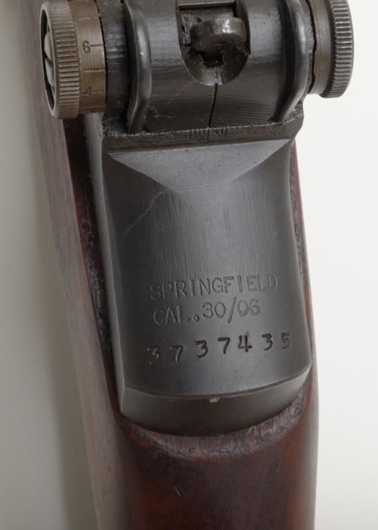

Alguien me puede decir u orientar donde lleva el numero de serie el Garand para ver a que año corresponde. Ya que viene. Varios numeros estampados boltcarrier, upper, trigger ,etc..

En general la costumbre en Garand M1, M14's, 30M1 y otras armas similares es que el número de serie de factoría, que corresponde a la fecha de producción, se encuentre en la rabera superior, justo detrás del alza.
La norma más común es que sea la acción quién lo lleve, por otro lado de pura lógica, y en estos modelos se realiza en esa zona de mayor estructura y visibilidad.
Siendo armas de origen militar, las más de las veces el número de otras piezas corresponde al número de la pieza de repuesto de cada una de ellas, no tiene porqué coincidir con el número de serie del fusil.
si se tratase de un fusil al que se le hubiese cambiado la acción en arsenal, entonces ese número de serie podría venir estampado en otro sitio.

en esa zona por el desgaste el numero esta borrado se lee SPR y poco mas.. por eso decía si el numero esta repetido en algún sitio. el bolt carrier lleva un numero pero he visto que es estándar para muchos ganad y el upper en el lateral derecho otro numero . y los de las piezas es una vaga referencia como dices.

Quizás este artículo te pueda ayudar.
https://m1-garand-rifle.com/m1-garand-a ... intage.php

...voy a buscar que tenia un archibo en xls donde ponias el numero de serie y te daba las caracteristicas y los marcajes de las piezas para comprobar si eran correctas o se le habia cambiado alguna. Quizas te pueda orientar. Se que si tiras de la palanca de montar, la parte delantera de dicha palanca solapa parte del cañon y al estar montada puedes ver la fecha de fabricacion del cañon en el lateral del mismo. Este de junio de 1954...
