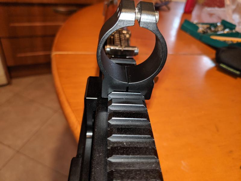

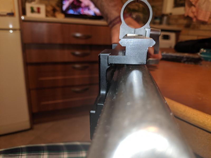

Buenas tardes

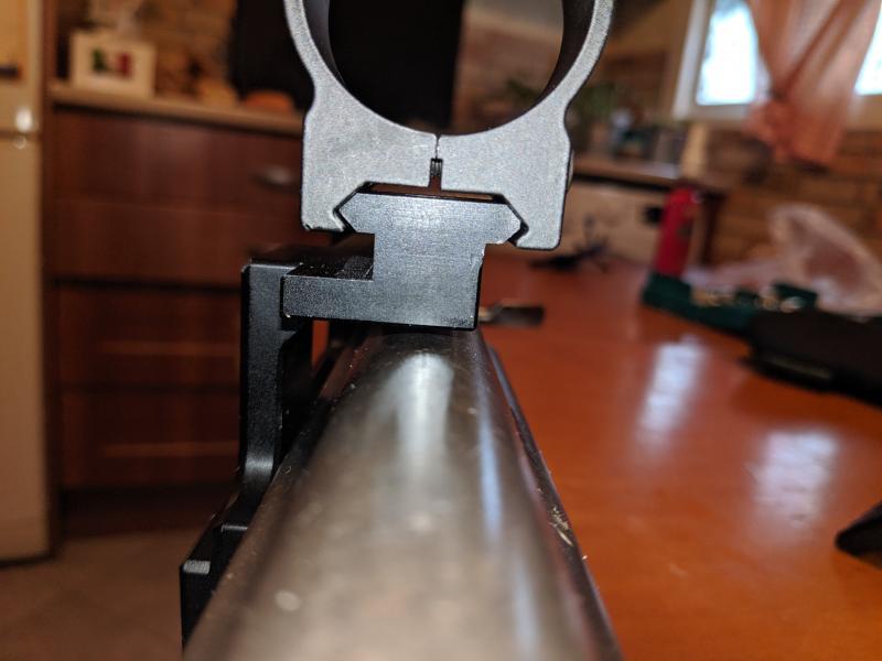

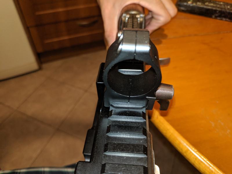

Tras montar en Carril Weaver para mi rifle Zastava m76, las anillas no agarran al Carril, queda sueltas y pueden desplazarse por todo el Carril libremente, aun habiendo apretado las mismas al máximo
Adjunto fotos
Cual es el problema?
Las anillas son Warne maxima, que son aptas para Carril Weaver
Espero vuestras respuestas
Gracias de antemano

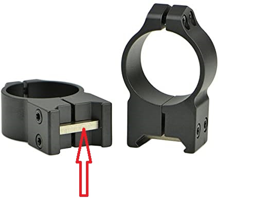

Obviamente, a esas anillas les falta el pasador transversal que debería encajar en la ranura........... :(
Si se aflojan en exceso, ese pasador puede caerse, y perderse......

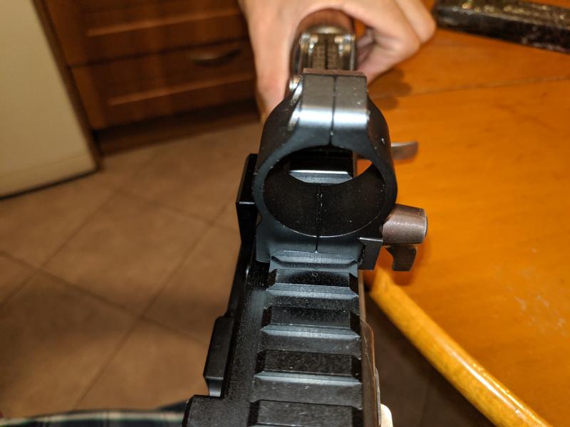

Aun con el pasador bailan casi libres, he apretado las anillas con el pasador que habeis indicado y se mueven todo el rato.
El pasador no es el problema, parece q el Carril es más estrecho, que el máximo cierre de la anilla
Puede ser?

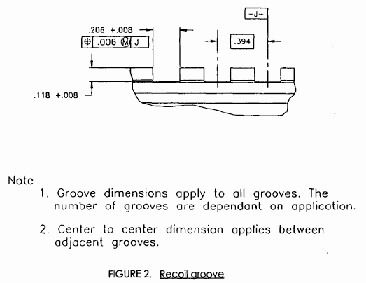

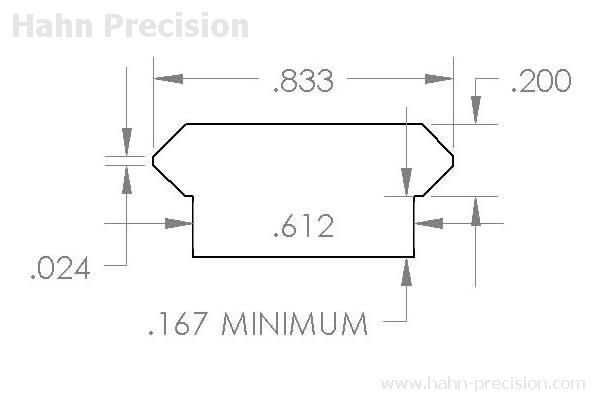

Ese carril, es picatinny, no weaver, y es un carril normalizado de 21 mm de ancho, Seguro que no es un carril de airsoft, o algo así, porque la cosa es rara, rara..........
Las dimensiones del carril picatinny son:
Ancho de la ranura 5,23 mm o 0,206"
Longitud de la ranura 10,01 mm o 0,394"
Profundidad de la ranura 3,00 mm o 0,118"

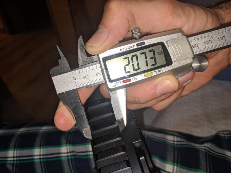

Los carriles Weaver, se diferencia en el ancho de la ranura, y hay leves diferencias según fabricante, tienen una anchura de la ranura de 0.180 = 4,57 mm, y el ancho puede variar entre 20-21 mm.
Mide el ancho del carril con un calibre, si no tiene 21 mm y unas decimas, ese carril es de airsoft, una copia mala, o lo que sea.... :?

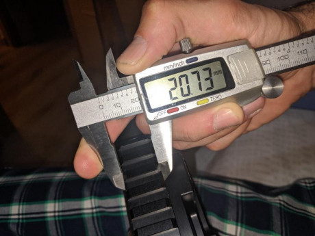

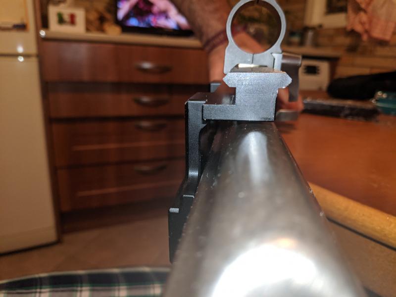

Mensajepor R70090 » 23 Sep 2020 20:54
20,73 marca el calibre
El Rail me costo más de 150€ dudo que sea de Airsoft
Espero vuestras respuestas y gracias a los que ya habéis respondido

Mensajepor manolosolo » 23 Sep 2020 20:56
Un pelín estrecho.......
Prueba con otras anillas.

Nada, probé con otras desmontables que tenía, y pasa lo mismo
Sin embargo I monto el punto rojo sighmarkt si le acopla y perfecto

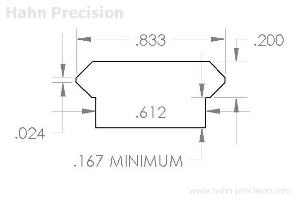

Sinceramente, creo que el problema es del carril, no de las anillas. Es un pelin estrecho, deberia medir 21,15 mm.
Las anillas Warne, son anillas de gran calidad, y fabricadas con unas cotas muy estrictas, y por lo que veo, tienes dos juegos, las fijas y las desmontables, y es imposible, que estén las dos mal, pues por descarte, solo queda el carril, y no tiene las cotas debidas...... :(
En la foto ya se ve que el carril es un pelin estrecho.............
