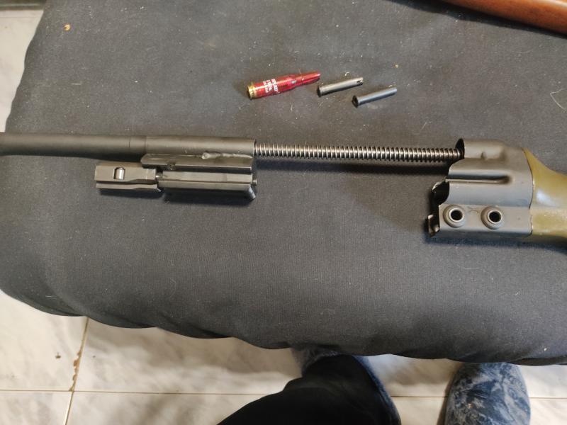

Mensajepor chiss » 03 Oct 2020 19:11

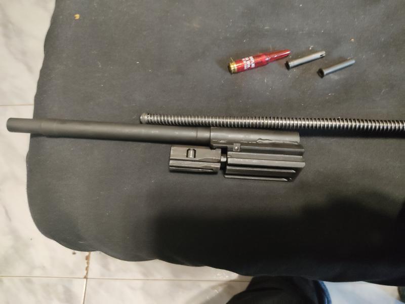

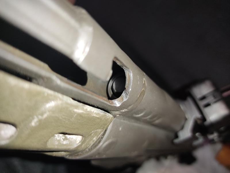

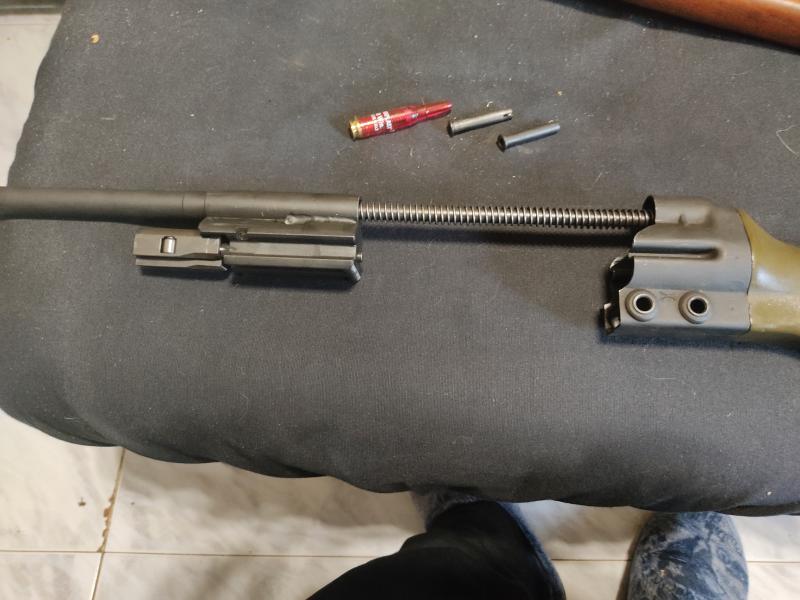

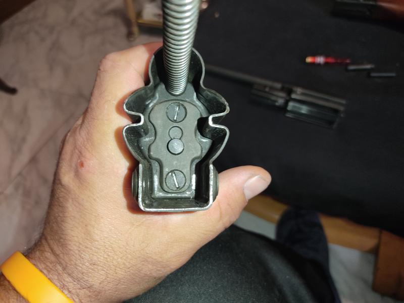

Hola, e comprado una culata del g3 para acoplarlo al cetme, le comi un poco al buffer y al arillo del 81

Mensajepor chiss » 03 Oct 2020 19:14

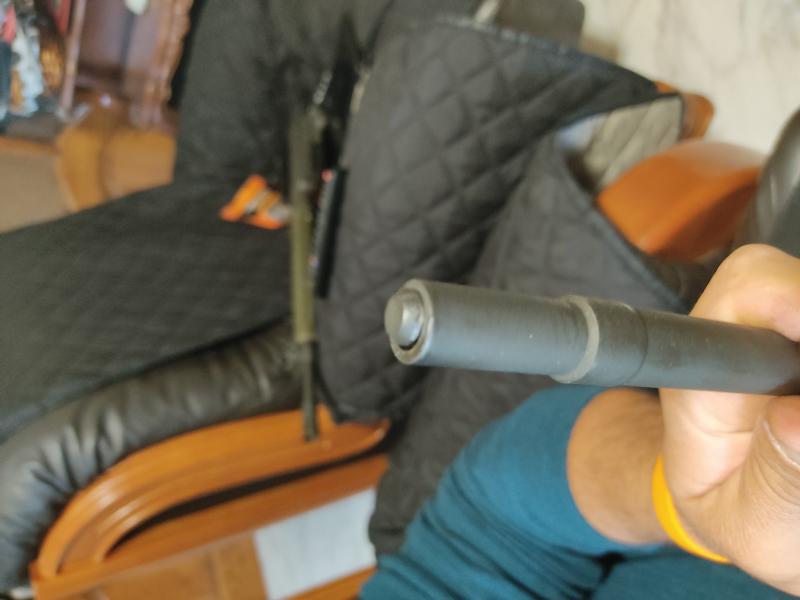

Parece que se le haya quitado algo más y tenga un poco de juego o más de un lado quE de otro.Yo cogeria la dremel y le mataría el canto(un poco redondeado) al tetón, ojo, no al tubo del cuerpo de cerrojo.Una pasadita y luego pulido y ya contarás.

Me imagino que te refieres a la arandela de plástico, pues puede ser, ya le lime un poco la punta pero sigue igual. Estoy intentando encontrar una culata, o por lo menos donde va el muelle y demás, del cetme y acoplarle la punta de la barilla

Mira antes ponerle un tope aliviador de retroceso para así evitar que el carro llegue atrás del todo y evitar que se enganche.Sera lo más barato y practico.Si no siempre puedes ponerle la original.
