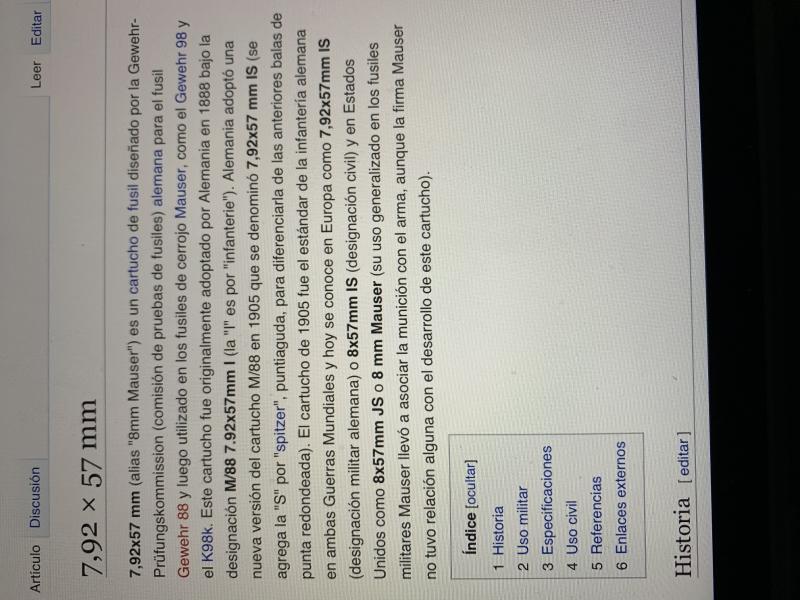

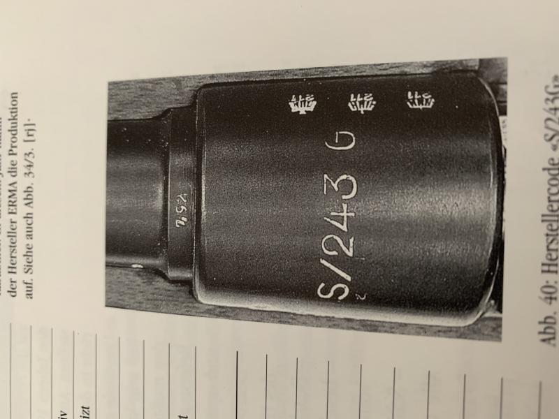

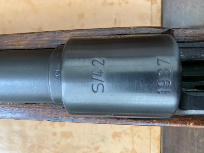

Adjunto texto explicativo y clarificador sobre la materia y foto de mi Kar98k donde según la costumbre alemana aparece el calibre real de este cañón y otras fotos de otras armas con las mismas inscripciones que demuestran que la denominación alemana es 7,92x57 así como lo fue en España cuando se adoptó este calibre como reglamentario.
Espero que quede suficientemente claro.

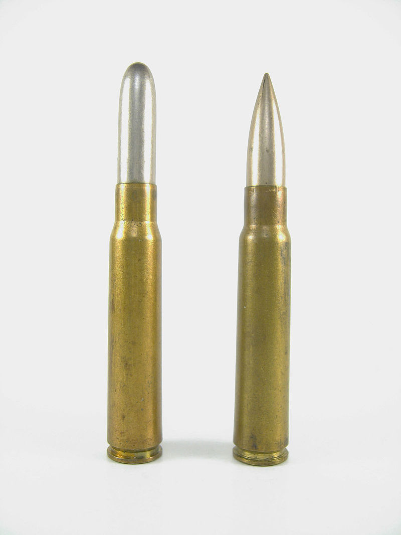

Buenas a todos.
Tengo algunas dudas acerca de este calibre, a ver si alguien pudiera disiparlas.
¿En qué 110

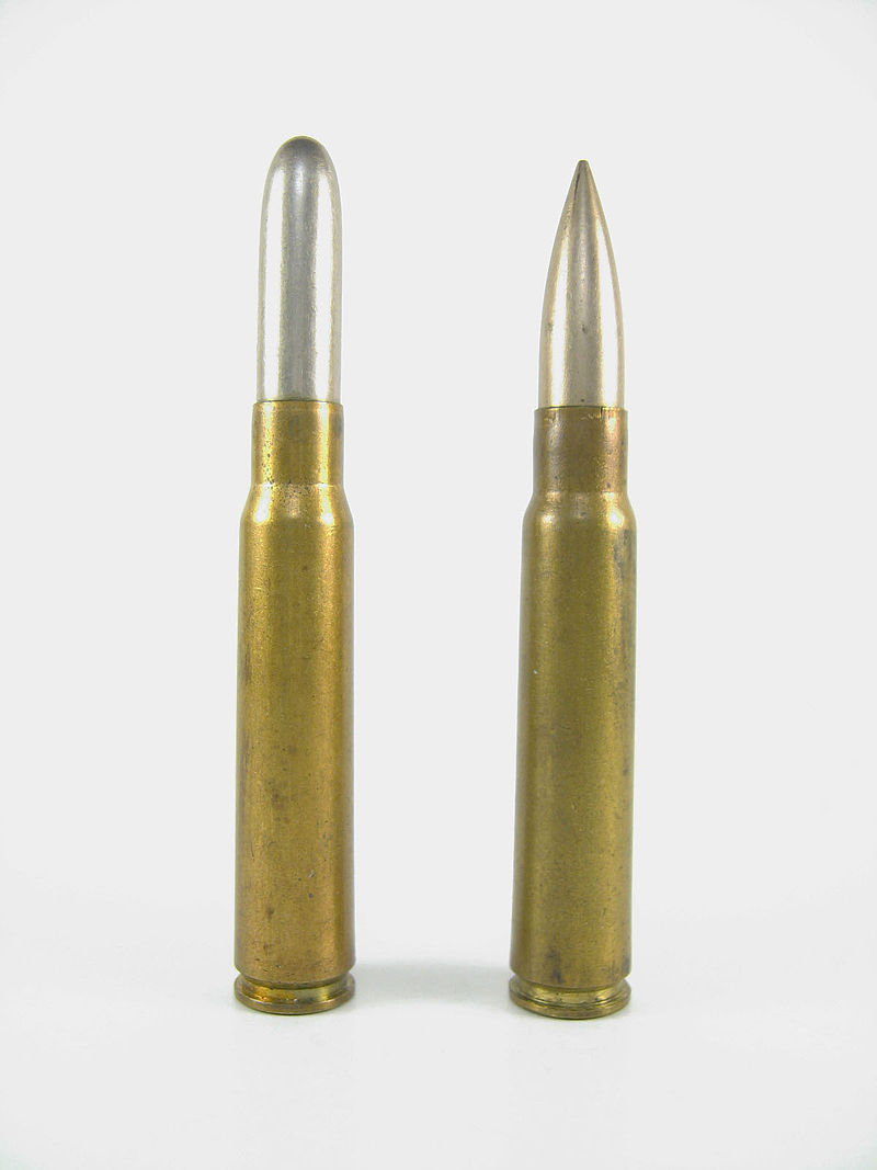

7.92x57mm I (la "I" es por "infanterie")
7,92x57 mm IS (se agrega la "S" por "spitzer", puntiaguda, para diferenciarla de las anteriores balas de punta redondeada)
Última edición por IVAN-HK el 12 Ene 2023 15:26, editado 2 veces en total.
