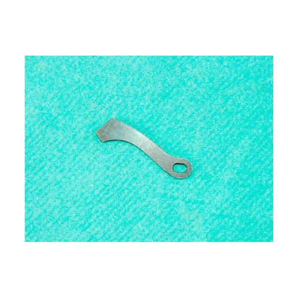

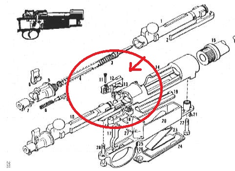

Si saca bien el casquillo de la recamara y no la expulsa, no es la uña, es el expulsor, es una chapita que empuja el culote y va donde la foto.
Hola compañeros quisiera saber si me podéis orientar donde puede estar el problema de mi Mauser K98 es 20

a veces pasa, por la puñetera chapita que te han marcado, aunque parezca que está bien, la mas minima deformación o que el agujero sobre el que pivota no esté perfecto, y no actúa como debe, sobre todo despues del primer disparo, y te extrae la vaina de la recamara la uña, pero despues se queda sobre el almacén. no digo al 100x100 que sea eso, pero a mi me pasó en su dia, y lo era, y ademas hay que empezar por ahí, porque es lo mas barato y facil de cambiar. a ver si te prestan una, y pruebas.

hornet escribió:a veces pasa, por la puñetera chapita que te han marcado, aunque parezca que está bien, la mas mínima deformación o que el agujero sobre el que pivota no esté perfecto, y no actúa como debe, sobre todo después del primer disparo, y te extrae la vaina de la recamara la uña, pero después se queda sobre el almacén. no digo al 100x100 que sea eso, pero a mi me pasó en su día, y lo era, y ademas hay que empezar por ahí, porque es lo mas barato y facil de cambiar. a ver si te prestan una, y pruebas.
Eso si me ha llamado la atención y es que el agujero no es redondo sino ovalado...el problema es donde podría conseguir una ya que no tengo a quien recurrir.

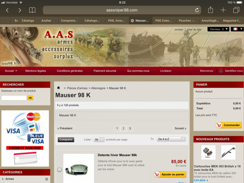

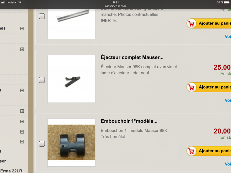

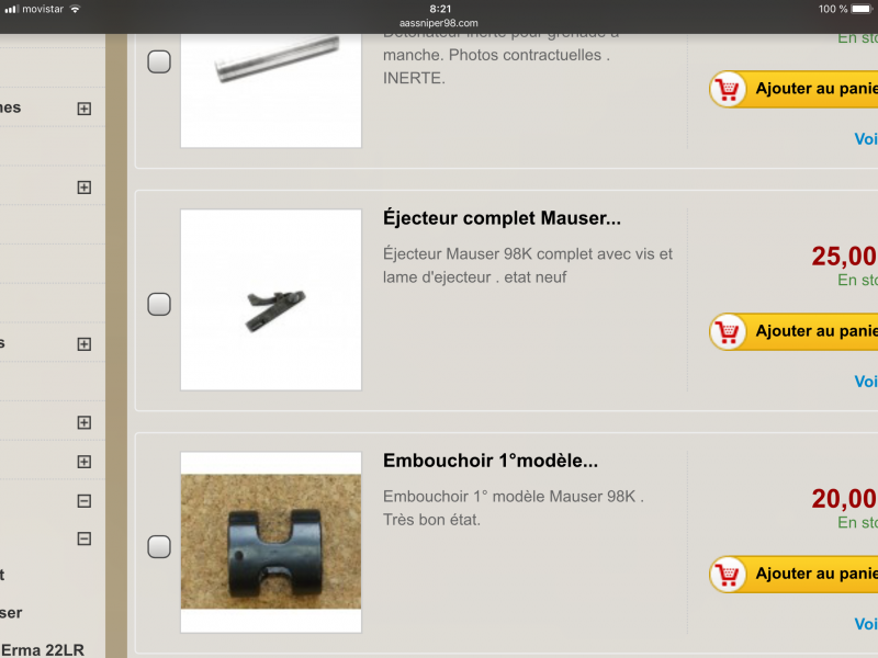

Voila!!!.......aquí lo tienes. Funcionan muy bien y es gente seria.
Hola compañeros quisiera saber si me podéis orientar donde puede estar el problema de mi Mauser K98 es 80
Hola compañeros quisiera saber si me podéis orientar donde puede estar el problema de mi Mauser K98 es 81

Mensajepor kaif » 08 Dic 2018 08:38
Pues me acabo de dar cuenta de este detalle en la pieza que venden y asi es como esta la mia, el agujero esta como el de este ovalado....

Mensajepor hornet » 08 Dic 2018 21:45
tranquilo, el agujero ha de ser ovalado.
