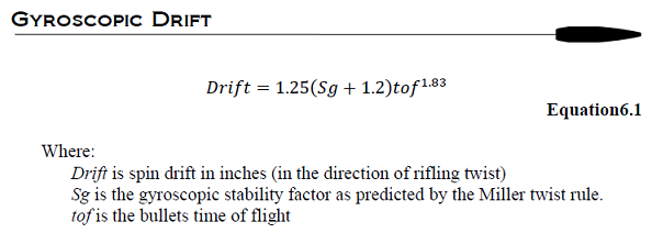

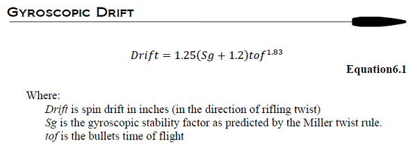

Según https://www.bergerbullets.com/twist-rate-calculator/ un .308 con punta 175 gr. Boot Tail, disparado bajo ciertas condiciones, tiene un factor de estabilidad giroscópica (SG) de 2,06.
Con ese valor, se va uno a la fórmula del "spin drift" del capítulo 6 de "Applied Ballistics for Long Range Shooting", escrito por Bryan Litz, y obtiene, para un tiempo de vuelo a 1000 yardas de 1,6 segundos:
SD = 1.25*(2.06 + 1.2)*1.6^1.83 = 9,63 pulgadas ó 24,46 cm. (S.E.U.O)
Ahora, tocaría discutir si el Sr. Litz es un maestro o un redomado borrico, y se podrían aportar otras fórmulas de autor de mayor reconocimiento o prestigio.
