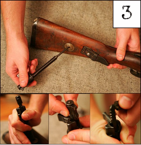

Hola a todos me presento soy nuevo en este foro y espero aprender gracias a vuestras informaciones . Mi pregunta es si sabeis cual es la utilidad de el anillo redondo metalico que esta incrustado a ambos lados de la culata del 98k ? gracias

Ese anillo redondo sirve para desmontar la aguja percutora.

Muchas gracias si alguien sabe alguna utilidad mas se lo agradecere .

No tiene ninguna utilidad mas, que la que te han comentado, la de poder desmontar con facilidad la aguja percutora.....

Y el que esta mas alante, es el de retenida del cargador?

grandi escribió:Y el que esta mas alante, es el de retenida del cargador?
És un travesaño donde el cañon descarga el retroceso y lo transmite a la culata
